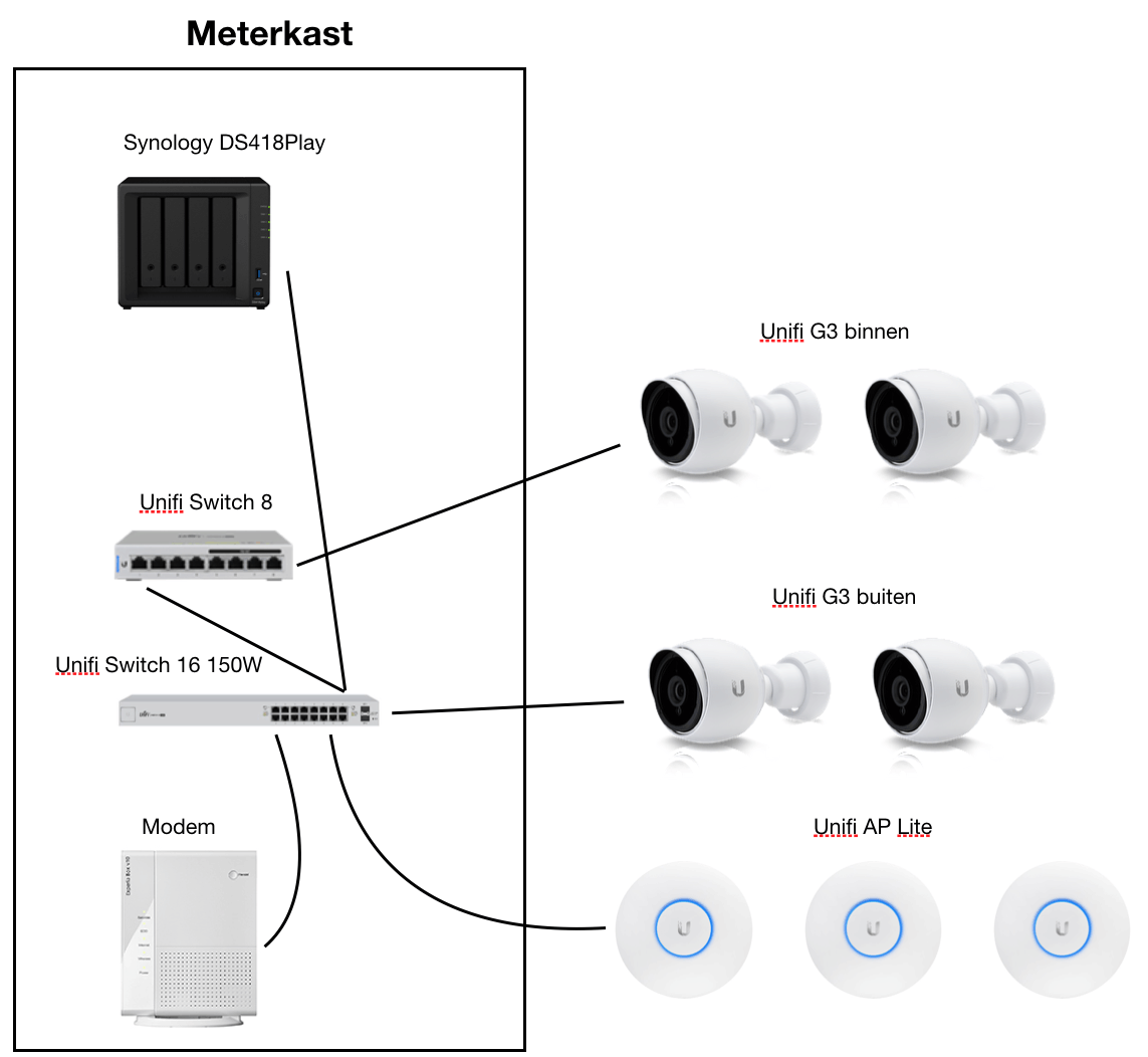

Beste mede-Tweakers! Met een beetje geluk teken ik binnen enkele weken voor een nieuwbouwhuis. Natuurlijk ben ik al na aan het denken over het nieuw aan te leggen netwerk en mijn wensen. Ik heb een simpele weergave gemaakt van mijn idee.
Met tekst en uitleg: glasvezelaansluiting met KPN. Experiabox is alleen de modem. Dan wil ik graag een 16-switch met PoE, voor de access points en de camera's die buiten hangen en die altijd aan zullen staan. Verder zullen hier ook de computer, receiver, etc mee worden verbonden.
Daarbij wil ik nog een extra PoE-switch voor de camera's die binnen hangen. Deze wil ik fysiek uit kunnen schakelen als ik thuis ben, ik wil natuurlijk geen bewegingsmeldingen als ik thuis ben, en tevens vind ik het geen fijn gevoel als er iemand mee kan kijken. Het uitschakelen zou ik willen doen met iets van een smart stopcontact of klikaanklikuit met een schakelaar ergens.
De plaatsing van de AP's ben ik nog niet over uit. Een in de woonkamer natuurlijk, maar waar precies? Ergens hoog aan de muur? Aan het plafond? Het is nu nog makkelijk te kiezen omdat ik overal loze leidingen kan laten leggen. Op de eerste verdieping zat ik aan de overloop te denken aan het plafond. En op zolder maakt het niet zoveel uit waar deze komt.
Ook het camerasysteem twijfel ik nog over. Zeker binnen moet het dienen als soort van alarmsysteem, maar dan uiteraard met beeld. Maar, er loopt ook een poes rond binnen, en die moet natuurlijk niet het alarm triggeren. Zouden jullie er nog een alarmsysteem met bewegingsmelders naast nemen? Of alleen bewegingssensoren (die niet afgaan op kleine dingen als een kat) en die koppelen via de Synology aan de camera's als bewegingsdetectie?
Hoe zouden jullie dit (anders) aanpakken? Alle tips zijn welkom! Alvast bedankt voor het meedenken :) !
Netwerkidee nieuwbouwhuis

Ik zie een boel Ubiquiti apparaten...deze accesspoints kun je het beste aan het plafond hangen. Tenzij je voor de inwalls kiest, die kunnen in de muur (what's in a name ;)). Heeft te maken met het afstraal patroon
Uitgangspunt voor WiFi (in mijn ogen) is dat je:
1) "zo veel mogelijk" accesspoints plaatst
2) de afstand zo kort mogelijk wilt houden tussen accesspoint en device
3) alleen 5GHz band gebruikt (legacy daargelaten)
Heb je ook al gedacht aan WiFi dekking in de tuin?
Andere tip: Overweeg om alvast kabels door de buizen te laten trekken, het komt vaak voor dat loze leidingen niet helemaal loos zijn...
Eerst het probleem, dan de oplossing
Ik heb expres loze leidingen laten leggen IN het plafond. Dan komt er een klein buisje uit. Daarop komt de AP. De AP's moeten "centraal" staan op je verdieping. Op iedere verdieping ééntje.
Ik was wel continu (zeg maar "dagelijks") achter de aannemer dat hij de buizen goed afdicht met tape tijdens leggen, zodat er geen (nat) cement / beton in kan komen. Of hij moest (beter) een hele buis gebruiken zonder koppelstukjes.
Na oplevering zijn de volgende tips belangrijk:
1. Er zal een zwarte trekkoord in de buis zitten. Gebruik dit koord om een STALEN veer in de buis te trekken.
2. Gebruik een trekkous (te krijgen bij professionele winkels). Wikkel de UTP zeker niet om het oogje in de trekveer.
3. Gebruik 3M lube glijmiddel te koop bij Conrad: https://www.conrad.nl/nl/...37108-3m-02-l-540909.html
4. Doe dit karweitje met twee personen. De ene staat "beneden" en spuit de 3M smurrie op een doekje Door dit doekje dubbel te vouwen en de kabels er door heen te voeren (laat ze zo min mogelijk twisten), en met beleid. Dan gaat het goed.
Volgens mij kan je de camera's op een bepaalde tijdstip NIET laten opnemen, en op een andere tijdstip wel. Je kan wél een "zone" aangeven waar de camera naar beweging moet kijken, en ook hoeveel seconden die beweging moet zijn voordat hij met opnemen begint. Hij kan ook de eerst "xxx seconden" opnemen wat nét voor de beweging ontstond.

@lier en @Verwijderd dank voor jullie reacties. De tuin is niet zo groot, dus dan zou een centrale plafondmontage in de woonkamer volstaan, ook voor de tuin. De loze leiding in het plafond bedoel je dat er geen hele hap uit het plafond is, maar echt alleen de leiding. Het AP dekt dan dus volledig af. Dat zou wel het mooiste zijn ja. Heb al eens gehad met het monteren van een kleine lamp dat deze smaller was dan de contactdoos....
Ik werk onregelmatig, dus het instellen van de camera's op basis van tijdstippen werkt niet goed. Heb al aan geofence gedacht ivm de meldingen, maar dan nog vind ik het in strijd met mijn privacy dat er een camera op staat te nemen terwijl ik thuis ben. En daar komt het energieverbruik dan nog bovenop.

TKroon schreef op donderdag 22 februari 2018 @ 10:43:
Oke, en je routing dan? Want met enige nuance; de EB v10 is absoluuut niet geschikt om meer dan zoveel static IPs uit te delen en/of x aantal portforwards te realiseren.
Daarnaast, maar dat is mijn mening, zie ik geen toegevoegde waarde voor de 8-poorts switch in de tekening; je hebt hierdoor meer management-last (VLAN's, firmwares, etc) terwijl de camera's binnen/buiten puur door een kabeltje gescheiden zijn. Ik ben absoluut voorstander om niet elke dag de switch aan/uit te zetten voor die paar camera's binnen; lijkt me meer dat je dat software-matig moet regelen.
  • TKroon
@MAX3400 de DHCP kan volgens mij ook met de AP's, en anders kan de Synology ook deze taak op zich nemen. En vanmorgen was er toevallig nog een artikel op Tweakers over mogelijke vrije keuze over de modem in de toekomst. Dat biedt ook mogelijkheden. Port forwarding hoeft maar voor enkele apparaten, dat kan de EB prima (nu ook).
MAX3400 schreef op donderdag 22 februari 2018 @ 12:27:
Wat zou je suggestie zijn om dit softwarematig te regelen? Dat ze uitgaan dan, niet dat ze niet opnemen.

Stroomverbruik is niet van toepassing bij de camera's. Die staan continu te draaien, of je nou wel of niet opneemt. Vergeet niet, het is de controller (die in jouw geval op de Synology draait) die de opnames maakt / start. Camera doet niets anders dan een permanente 2 á 3 Mbps stroom aan data naar de NVR (Synology) stuurt.
In mijn geval, hadden de bouwers dus geen einddoos in het plafond geplaatst, alleen kwam er een 19 mm buis uit het plafond. Even voorzichtig afzagen (zodat de trekkoord niet beschadigd raakt. Tip: Doe er een stukje koperen 10 mm buis erin, en ga dan zagen. Dan als je iets met de zaag raakt, dan is het die koperen buis die je raakt, en niet de trekkabel.
En ja, ik heb ook vrij zicht naar de tuin. Daar wekt internet ook wel. AP in het midden van de woonkamer, en in de tuin gewoon internet (wel 5 GHz doen, want in de tuin is de 2,4 GHz band helemaal volgeslibt met buren WiFi.
Maar wat voor "probleem" is het met de privacy dat de camera het opneemt. Je kan in de controller zeggen, dat hij de beelden na xxx dagen (of weken) automatisch verwijderd (anders heb je straks een volle NAS). Jij bent toch de enige die erbij kan.
Als je de controller NIET in de cloud aanmeldt, dan blijft het echt lokaal. Je moet dan echt thuis zijn, wil je de beelden bekijken. Als je wel de cloud gebruikt, dan kan je met een app overal ter wereld zien wat er gebeurt ja.

Voeg nog een Unifi Cloud key toe of een Raspberry Pi om de Unifi Controller software te draaien die de AP‘s aanstuurt en beheert, ook om goed te roamen van het ene AP naar het andere als je beweegt in huis.

De beelden blijven inderdaad lokaal, maar ik wil in mijn eigen huis niet gefilmd worden, ook niet door mezelf :)
Goede tip van de buis! Die ga ik zeker meenemen _/-\o_

Ik kan je bijna garanderen, dat je de eerste "week" of zo, dagelijks naar de beelden gaat kijken.... Daarna doe je dat niet meer, omdat het toch al duidelijk is wat er te zien zal zijn.

Het gevaar is hierbij dat je vroeg of laat vergeet de camera's aan te zetten en dat er juist DAN ingebroken wordt.
En daarnaast, waarom zou je camera's IN je huis hangen? Kun je ze niet beter buiten hangen en zo inbrekers afschrikken voordat ze binnen zijn?

Ik hang ze ook buiten. Het gaat me om het gevoel dat ik gefilmd word thuis. In een vorige woning heb ik al een inbreker gevangen met de beelden binnen, en was er ook precies te zien waar hij is geweest en wat er wel en niet meegenomen was. Dus daarom wil ik de camera's ook binnen hebben.
RoccoS schreef op donderdag 22 februari 2018 @ 12:55:
Hier ga ik naar kijken. Ik dacht dat de AP's dit zelf onderling ook konden, maar dat blijkt dus niet zo te zijn, dankjewel :)

Voor als je 3 of minder AP's hebt, kunnen ze dat onderling af. Maar i.p.v. een CloudKey te kopen kan je ook de software (gratis te downloaden) op je NAS draaien. Heb je ook de statistieken etc.... Deze software is 100% hetzelfde wat op de cloudkey draait.
