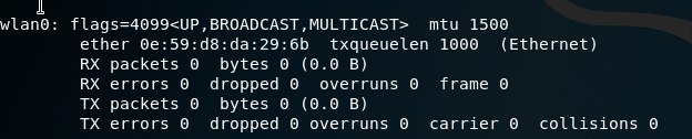

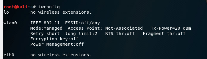

Sinds kort heb ik een VM gemaakt in virtualbox en hierop de nieuwste kali linux geïnstalleerd. Ik heb een USB wifi dongle aan mijn computer gehangen die samen moet werken met kali linux. Ik start de machine op en voeg de USB aan de machine toe. Als ik ifconfig typ zie ik ook mijn wifi kaart. Iwconfig zie ik ook mijn wifi kaart. Zie de screenshots.

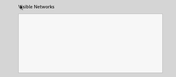

Echter zie ik geen beschikbare netwerken. Hoe kan ik dit oplossen?

Ik heb wat moeite met begrijpen waarom je die wifi dongle zou willen gebruiken voor de kali linux VM. Waarom niet gewoon de interface van de host? Je kan dan kiezen tussen bridge (Kali VM krijg een IP op hetzelfde subnet als de host) of NAT (Kali VM krijgt een IP adres in een apart subnet dat genat wordt door de host). En dan de kali linux VM een eigen IP adres geven.

Ik wil graag wifi op mijn kali linux hebben en niet via de kabel. Ik wil wat testen uitvoeren op mijn eigen wifi netwerk en daarvoor heb ik wifi nodig en een speciale dongle die er nu dus aanhangt.

Drivers, firmware, power control (soms EC die Rx/Tx switch doet).

kan je vanaf de CLI geen scan doen ?

AFAIK als je geen passthrough van de USB adapter toepast naar de VM, zal je in de VM geen wifi krijgen. VirtualBox zal iedere adapter (wifi of bedraad) altijd als ethernet adapter weergeven en die kan je in de VM gebruiken.
Voor de zekerheid: heb je guest additions in kali linux geïnstalleerd?

Heb ik ook gedaan, maar dit hielp ook niet. Ik ben in de tussentijd over gestapt naar VMware player en hier werkt het wel zonder problemen.
Bij dit laat ik het voor nu ik kan vooruit
Bedankt!
