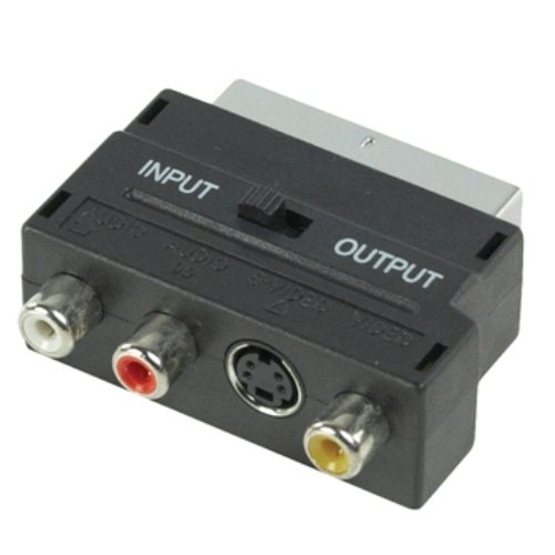

Hallo,
Ik heb voor mijn smart tv een bluetooth transmitter aangekocht op aliexpress, deze werkt naar behoren maar ik ben verplicht deze aan te sluiten op de ingang voor de koptelefoon, dit zorgt ervoor dat ik geen keuze meer kan maken om het geluid via de luidsprekers te laten spelen.
Aangezien ik geen RCA out (L en R) op mijn tv heb dacht ik gebruik te maken van een van deze scart pluggen dit werkte op het eerste zicht want ik had wel degelijk geluid, maar jammergenoeg enkel maar bij tv-kanalen als ik overschakel naar hdmi bv. blijft het geluid van het laatste gekozen tv-kanaal spelen.
Is er enige oplossing? Kan ik desnoods bijvoorbeeld een switch tussen de koptelefoon input steken zodat ik niet telkens de kabel moet uitrekken? Ik weet dat een van de oplossingen is te werken met optical out, maar dan moet ik terug een converter aankopen die dan terug een spanningsbron nodig heeft en dat wil ik vermijden (heb al kabels genoeg achter m'n tv :9).

Een 3,5mm switch gaat je niet helpen. Zodra een device een hoofdtelefoon detecteert gaan de interne speakers op mute. Als een SCART verloopje niet werkt dan houd je niet veel opties over dan een DAC...
  • hcQd
  • Laatst online: 00:37
Er zijn ook bluetoothzenders met toslink, dat lijkt me praktischer dan er nog weer een apparaat tussen zetten.
