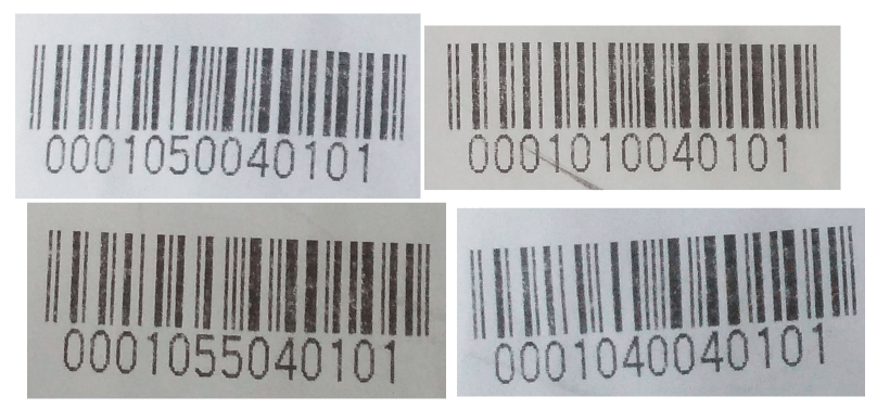

Een kennis die in een winkel werkt heeft een aantal barcodes op een papiertje, en wil graag een nieuw briefje maken met de barcodes, maar dan groter en duidelijker. Dus ik raadde aan om een website op te zoeken om barcodes te maken en die daarvoor te gebruiken.
Zat websites waarbij dat kan, maar het probleem is dat we wat moeite hebben met het specifieke type barcode te herkennen. Ik heb een aantal sites gevonden (bijvoorbeeld deze), maar dit type barcode kan ik er niet tussen vinden.
Dus ik dacht, genoeg slimme techneuten op Tweakers, wellicht herkent iemand dit type barcode, of weet nog een andere manier om erachter te komen welk type dit is.
De barcodes zien er zo uit (klik voor groter):
Barcodes

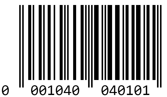

Gezien de 2 smalle start en stop karakters lijkt me dit een "standaard" EAN-13/UPC code.
De checksum lijkt echter niet goed. Met wat proberen krijg ik ze gereproduceerd, maar de laatste bars veranderen wel (denk i.v.m. checksum?).
Ok, duurde even maar het is gelukt! Het lijken dus wel "niet kloppende" codes, maar wanneer je ze volledig custom produceert (zonder checksum correctie) komen de goede codes eruit.
Via deze site kreeg ik het voor elkaar: https://www.bmserp.com/free-tools/barcode-generator
Ik heb ze gelijk maar even voor je opgeslagen, maar voel je vrij ze opnieuw te genereren ;)

Een beetje lezer kan veel soort barcodes lezen. Moet het echt exact hetzelfde type zijn?
Probeer anders eens de app BarTypeScan.

Verwijderd schreef op maandag 19 februari 2018 @ 11:59:
Papiertje met barcodes vergroten en kopiëren met een kopieermachine. :)
Alsjeblieft niet, de kwaliteit van de barcode is al niet super. Vergroten komt de kwaliteit zeker niet ten goede.
Verder lijken de barcodes op EAN/UPC barcodes als ik het zo met het oog beoordeel (gezien de 2 gelijke strepen aan het begin en eind), maar een app zoals eerder aangegeven moet hier uitsluitsel over kunnen geven.

jeroen3 schreef op maandag 19 februari 2018 @ 11:51:
Bedankt voor de tip! Had ik eigenlijk nog niet aan gedacht. Ik zal een paar verschillende types barcode met hetzelfde nummer printen en kijken of die lukken.
Ik heb geen iPhone, maar heb op aanraden van @Salmon de Barcode Scanner gebruikt (ook goede tip trouwens!), maar die kan van deze barcodes geen chocola maken (wel grappig dat die een klein deel van één van de barcodes herkende als UPC_A met een compleet ander nummer..).
Dit is het eerste wat die kennis geprobeerd had, maar dat werkt helaas niet goed, zoals @Mint ook al aangeeft. De kwaliteit is nu dusdanig laag dat er eigenlijk alleen maar troep uitkomt bij het vergroten.

De manier waarop de cijfers zijn gecodeerd lijkt heel erg op EAN_13, maar zonder geldige checksum zullen de meeste scanners ze negeren.

Wow @Emiel_ ontzettend bedankt! Knap hoor dat je dat zo kunt herkennen. Ziet er inderdaad precies zo uit als op de papiertjes die ik heb. Wel apart dat het dan toch EAN-13 barcodes zijn, maar dan met een niet kloppende checksum.

Het zijn zo te zien al nummers die niet volgens de EAN-13 (en EAN-8) standaard zijn, dus dikke kans dat het in-huis bedachte nummers zijn en direct gecodeerd naar EAN-13.

@Rainbow Graag gedaan! Ik denk dat ze ooit zelf gemaakt zijn voor intern gebruik, dus ze missen inderdaad de gebruikelijke prefix (87x voor NL) en een correct controlecijfer.
