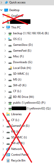

Wat mij door alle builds van Windows 10 door ergert is de hele opbouw van het linkermenu. Eigenlijk wil ik enkel en alleen mijn drives zien en niets van die default shortcuts. Een aantal dingen heb ik er via registry hacks uitgekregen, maar ik vraag mij af of niemand weet van een handigere manier om dit voor elkaar te krijgen. Ik heb geen zin om terug te keren naar Total Commander maar ik overweeg het wel.
Afbeeldingslocatie: https://tweakers.net/ext/f/itZMZy6aHyKRj8ivJWF21lFZ/full.png
We willen dus Onedrive weg (gaat via reg), User weg, Libraries weg, en eventueel ook Network weg, ControlPanel weg en Recycle Bin weg. En de drives die om een of andere reden als NOT_FIXED uitgelezen worden en daardoor nog eens herhaald worden. De zin daarvan ontgaat mij sowieso.

Volgens mij kun je heel veel in het groepsbeleid van Windows 10 aanpassen.

Denk dat je he toch met reg keys moet gaan doen
Voor de libraries
https://www.tenforums.com...on-pane-windows-10-a.html
Voor network
Andere zag ik zo snel ff niet maar die moeten er ook wel wezen.

Volledig mee eens. Al deze dingen kunnen via groepbeleid aangepast worden. Het is sowieso al de vuistregel dat alles wat je in de registry staat via een groepsbeleid ook aangepast kan worden.
Wat betreft onedrive
OneDrive is built into Windows 10, so you can’t uninstall it like an app. However, you can hide it and stop syncing OneDrive files to your PC.

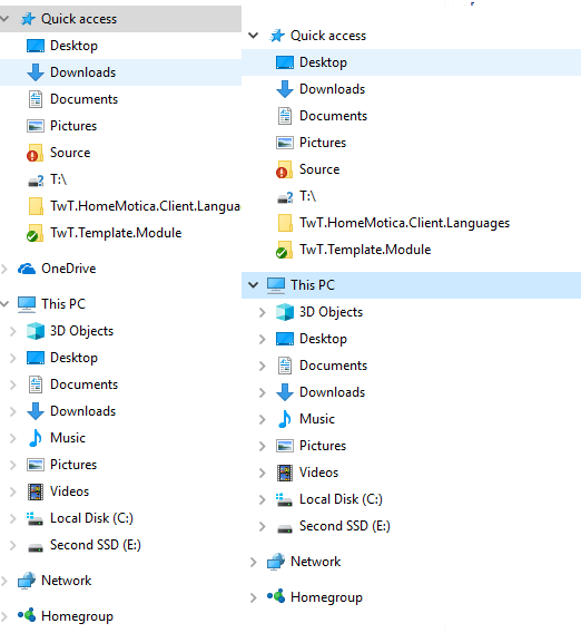

Computer Configuration > Administrative Templates > Windows Components > OneDrive > Prevent the usage of OneDrive for file storage. Als je deze waard op "Enabled" zet dan verdwijnt OneDrive in zijn geheel.
Let op, deze wordt pas actief na een reboot. Zelfs dan is het nog mogelijk dat deze in de Explorer bestaat eenmalig erop klikken geeft je een fout melding en daarna verdwijnt deze alsnog
Aanschouw mijn oh zo mooie screenshot met het resultaat :F
Remove OneDrive

Goed one drive werkt maar jij zegt dat alles mogelijk is en dat is volgend mij niet zo :P
