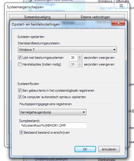

@Verwijderd
dit heb je dus zo aanstaan ?
kerneldump
ik gebruik die tool al heel wat jaartjes en eigenlijk is die altijd wel zuiver .Heel enkel is er inderdaad geen dump bestand en dan is het toch al snel een hardware probleem. Echter dat strookt niet echt met jou situatie waar juist een driver voor de hand ligt
hij stond op volledige dump, ik heb hem nu aangepast op kernel specifiek en laat je weten of hij iets doet.
thx
