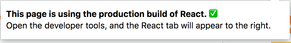

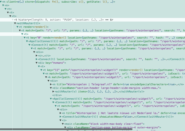

Volgens mijn React Dev tool gebruiken ze React ;
Afbeeldingslocatie: https://tweakers.net/ext/f/kYl0StZqK7Z6vW5fksbvyoWm/full.png
Afbeeldingslocatie: https://tweakers.net/ext/f/3EzMUVb6O5Sqkn2laduvpqUx/thumb.png
