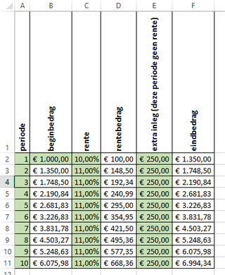

Met een paar hulpkolommen krijg je e.e.e. netjes uitgewerkt.. Ook tussentijdse extra inleg, zie onderstaand screenshot. De groene cellen vul je handmatig is. de rest bepaalt Excel automagisch (de formules kun je inmiddels vast zelf wel bedenken :+ )
rente
