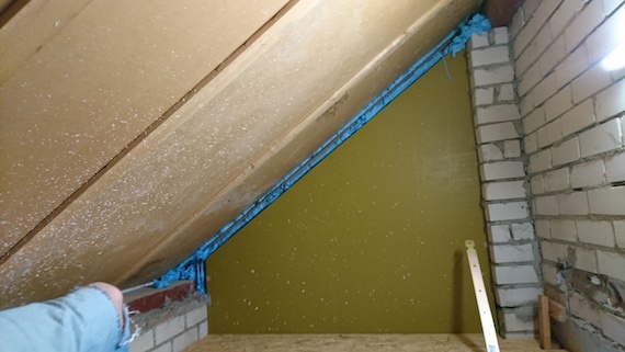

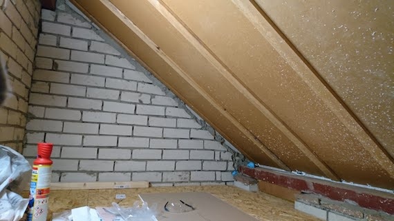

Goedemorgen, ik ben bezig een klein schuin dakje (en houten wandje) te isoleren, en zit even te twijfelen over materiaalkeuze. Het wordt een klein bergzoldertje, maar hoeft niet afgewerkt te zijn. Het is overigens het 'zoldertje' boven toilet en hal. Eerst een vloertje gelegd om niet door de gipsplaten te zakken, en de kieren dichtgekit/gepurd. Nu nog isoleren...
Dit is het geval:
Bouwjaar: ca. 1983
Dakbedekking, zoals aangebracht bij de bouw (van buiten naar binnen): pannen, panlatten, 2cm piepschuim, dakbeschot. Alleen beneden en boven een gording, verder niet (het is ook maar ca. 1,5 m hoog). Ik kan niet onder het piepschuim kijken of daar folie ligt.
Plan 1:
Ik weet niet of er ergens folie is gebruikt. Dus: 12 cm glaswol, klimaatfolie, en afwerken met gipsplaat.
Plan 2:
Er is waarschijnlijk geen folie gebruikt tussen dakbeschot en EPS, want 1983. Dus ik kan er gewoon aan de binnenkant EPS tegenaan lijmen, en dat met dampdichte folie afwerken (die folie is veel goedkoper dan klimaatfolie; en EPS lijmen is veel sneller dan glaswol + rachelwerk)
Wat denken jullie?
Foto's:
Links:
Afbeeldingslocatie: https://tweakers.net/ext/f/ar06VaxF2Kv3eEISahuw5e6H/full.jpg
Die witte flinters zijn geen schimmels, maar spuitplamuur oid, wat er ooit op het onderliggende plafonnetje is gespoten, en blijkbaar ook door gat erboven terecht is gekomen.
Rechts:
Afbeeldingslocatie: https://tweakers.net/ext/f/Vt4ZQ10nmkPrbS4gKyW4vOqL/full.jpg

Van binnenuit isoleren met pir platen. Gewoon de RC waarde opschroeven richten de 7. EPS platen heb je niks aan. Gewoon gelijk goed doen. Daarna een dampdichte folie ertegen een en klaar.
PPV 30/160 is 3 cm isolatie aan de bovenkant. Waarschijnlijk door vogelnestjes al op sommige plekken verwijderen. Staat gelijk aan een Rd waarde van <2
