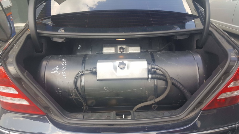

Nu heb ik deze dus gevonden:
http://autogas-profit.de/...C-400/140L-Laenge-1263-mm
Afbeeldingslocatie: https://autogas-profit.de/media/image/product/865/md/gzwm-zylindertank-rahmen-zc-400-140l-laenge-1263-mm.jpg
140 Liter, past als het goed is in de achterbak.

Tank past zo te zien dus helemaal niet. Mat van een spark is 1,02 meter en de tank 1,26 m.
Afbeeldingslocatie: https://i.imgur.com/hrLacuE.png

jip_86 schreef op donderdag 15 februari 2018 @ 12:52:
Scherp
Maar mat != maximale breedte, als het bolste gedeelte van de tank boven de wielkasten uitkomt, kom je met iets meer wel weg
Maar TS doet er inderdaad goed aan alles drie keer te meten en te checken voor er geld over de balk gaat

De bruutheden zijn de wereld nog niet uit _/-\o_ _/-\o_ _/-\o_
Afbeeldingslocatie: https://i.imgur.com/I0bckE9l.png
met behoud orignele 25l tank
gr,
wooz
[ Voor 44% gewijzigd door Verwijderd op 07-03-2018 09:09 ]

Heb je nu ook hulpveren laten monteren?
Knul schreef op woensdag 7 maart 2018 @ 16:35:
nop; rijdt nog wel prima. is 80kg extra (80L LPG = 40kg; plus 40kg van gewicht tank) ongeveer +- 1 man extra vervoeren.
Afbeeldingslocatie: https://i.imgur.com/yfUNgQq.jpg
ligt bijna precies op achteras, merkt niks ervan.
Denk dat wel iets gaat worden als 3 stevige mannen achterin gaan zitten met extra baggage (past nog wat klein spul naast de tank) of andere troep
Maar rij 99% woon-werk alleen in de auto, dus gebeurt niet zo snel. Potentie om uit te breiden >:) achterbank eruit slopen, 2 extra tanks erin :9~ :9~ :9~ (en 2 nog erbij in skikoffer op het dak zoals hierboven al werdt aanbevolen :z ). das 500 liter; @ 0.6 euro/liter hier, 0.3 belgie, bespaar ik dan 150 euro per tankbeurt (!!), en hoef maar 1x 5000km te tanken :o ik zie potentie

Afbeeldingslocatie: https://tweakers.net/i/97Qz4Il5LLVgdLJiUFIJAGzdl6M=/800x/filters:strip_icc():strip_exif()/f/image/ayYzGdxVr0NPeT8ebpLaaSr1.jpg?f=fotoalbum_large
Deze configuratie heb ik in mijn Mercedes gereden.
  • Ringtank 60L
  • Cylindertank 90L
  • Cylindertank 100L
Heb wel de vering professioneel aan laten passen bij Carsupport in Krimpen ad Ijssel.
Tevens professioneel in laten bouwen met een Prins kleppenblok waar 3 LPG tanks aangekoppeld kunnen worden.
Dit alles resulteerde in een actieradius van >2200 km .

Heb je ook keurig je voertuig gewicht laten aanpassen? met de 3 tanks gevuld tot 80% ?
vast niet...

maximaal64 schreef op dinsdag 11 augustus 2020 @ 03:00:
  • Ringtank 60L
  • Cylindertank 90L
  • Cylindertank 100L
LPG prijs bij de zuiderburen € 0.316 /L
Ziet er wel indrukwekkend uit! :)
Hoe lang duurt het om de tanks volledig vol te tanken? Moet je tegenwoordig (mijn LPG-ervaring is uit 1998 ofzo) nog steeds constant een drukknop indrukken tijdens het tanken en krijg je dan geen lamme arm met zoveel LPG?
Was je taxi chauffeur? Want dan kan ik me voorstellen dat je lekker de hele dag (goedkoop) wilt doorkarren.

Iedere 1000 km geef je €130,- minder uit aan brandstof.
Komt dus 200 kg bij aan gewicht ivm de tanks.
Geen enkel probleem ,want je bespaard genoeg.
Kom uit op een km prijs van € 0,04,dus 100km kost €4,-.
Heb inmiddels reeds 140K gereden op LPG.
Wegligging is geweldig, bij Carsupport passen ze ook gepantserde auto's aan. Afbeeldingslocatie: https://tweakers.net/i/SZl-DpbRxyhFnpUfyDtHz24dh44=/800x/filters:strip_icc():strip_exif()/f/image/q49Q9Q8pkIks2pdeCOaddDmT.jpg?f=fotoalbum_large

Heb je ook 3 LPG tankdoppen langs elkaar zitten? Of zijn ze op zo'n manier gekoppeld dat je op 1 plek kan tanken?
In geval van TS zou ik andere veren plaatsen en ik had mezelf afgevraagd of ik het wel zou willen. Zo'n ding heeft al maar 65pk op benzine. Als je dan de wagen nog 80 kilo zwaarder maakt en je verliest nog wat PK's lijkt mij dat niet echt fijn rijden. Maar dat is een keuze natuurlijk.
:DDDDD geweldig dat dit topic nog leeft! @maximaal64 Wat een vette installatie!! ben compleet jaloers
@TheBrut3 tanken gaat bij mij via de zelfde tankdop, zelfde leidingen oid dus ook bij het leegrijden merkte je er niks van (hoeft niet zelf over te schakelen)
Is vet ideaal eigenlijk, bij het tanken sta je er wat langer maar aan de andere kant hoef je ook minder vaak te tanken (naar tankstation rijden, naar binnengaan om te betalen etc kost ook tijd, dus onder de streep bespaar je denk zelfs tijd)
Inmiddels 2x APK controle gehad bij 2 verschillende bedrijven, en hoewel de installatie niet volledig "volgens het boekje" is uitgevoerd allebei doorgekomen;
https://apk-handboek.rdw....tos/motor/lpg-installatie
zijn ook niet bijster lastige eisen
[ Voor 5% gewijzigd door Verwijderd op 11-08-2020 15:01 ]

  • maximaal64
  • Laatst online: 29-06 13:14
Alles gaat geheel volgens de regels ,kleppenblok van Prins ,daar kunnen 3 tanks op aangesloten worden.
1 vulnippel,heb meteen een ACME laten plaatsen,lekker makkelijk tanken in Belgie en Duitsland.
In nederland nog geen druppel getankt.

@maximaal64 Gooi je “de tank” (ofwel: die 250 liter) altijd helemaal vol? Als je écht zo goedkoop mogelijk zou willen rijden dan zou je denken dat je verbruik dan toch iets hoger ligt omdat je een groot deel van de tijd zoveel brandstof bij je hebt 🤪
  • maximaal64
Betreft een W203 met M271 motor.
