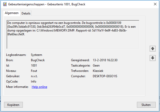

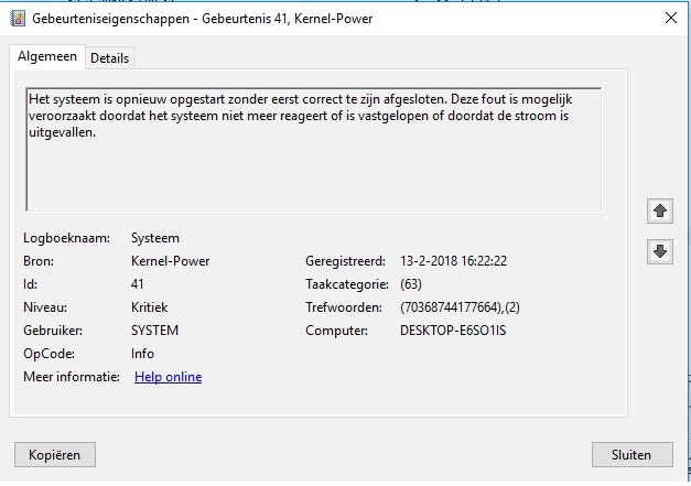

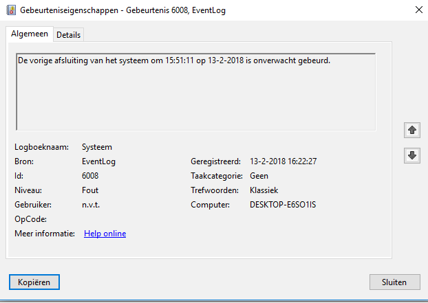

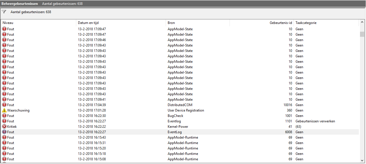

Dit staat in de OP geschreven. --> "reageert een paar seconden niet meer, geeft vervolgens zwart beeld terwijl de fans naar 100% schieten. Reset knop werkt dan ook niet meer. Alleen aan/uit-knop werkt nog".
Even logs ben ik niet goed in thuis. Dit is wat ik kan vinden, een overzicht gevolgd door de details van de gebeurtenissen rondom de crash. Wellicht kan jij daar iets uit halen?

Je hebt een vermelding dat de stroom is uitgevallen, controleer de schakelaar van de behuizing .

Ik heb geen melding dat de stroom is uitgevallen, maar dat de pc onverwacht is afgesloten en Windows noemt een aantal mogelijke opties waaronder stroomuitval. Wat zou ik moeten controleren aan de schakelaar?

je hebt die melding wel degelijk. Je hebt een ID 41 kernel-power in je event log ; Dat lijkt verdacht veel op een brakke PSU.\
''Event ID 41 ‘Kernel-Power’ usually happens when Windows restarts without a stop code or BSOD fault. Windows doesn’t know why it restarted so interrogates hardware. The ‘Kernel Power’ return is when the hardware reports a loss of power or fluctuation that caused the computer to reset.''
