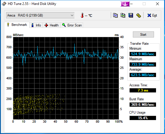

Ik heb hier twee servers staan met allebei een Mellanox ConnectX-3 kaart (en een Quad port HP PCI-E maar voor nu niet relevant). Het probleem is dat wanneer ik een bestand van een aantal GB (heb 7, 12 en 30 geprobeerd) kopieer, de snelheid heel erg instabiel is (begint op 700 MB/s en eindigt rond de 150 MB/s) en traag. Lijkt wel alsof er af en toe een soort cache volloopt ofzo. Dit is als ik via Windows file Explorer kopieer, wanneer ik FTP (FileZilla) gebruik komt de snelheid niet boven de 40 MB/s. Jumbo Frames van 1514 naar 9000 heeft een klein beetje positief verschil gemaakt.
De servers draaien allebei Server 2016 en gebruiken allebei de MLNX_VPI_WinOF-5_40_All_Win2016_x64 driver (van Mellanox zelf). Bij de instellingen van de netwerkkaart zelf kan je verschillende scenario's selecteren (single port, single stream etc.), ik heb ze allemaal geprobeerd). Windows zelf draait op beide servers op een Samsung 850 SSD.
Server1:
SuperMicro X8DAH-+ f
2 x X5650
60GB
Areca 1882 8x3TB (WD RED) RAID6
IP 10.0.0.100 (de rest van het netwerk gebruikt 192.168.100.*)
Zie hier resultaat van HDtune (om uit te sluiten dat het probleem in de schijven zit):

Mijn vraag is (uiteraard) waarom de snelheid zo laag is en wat ik hier aan kan doen.
