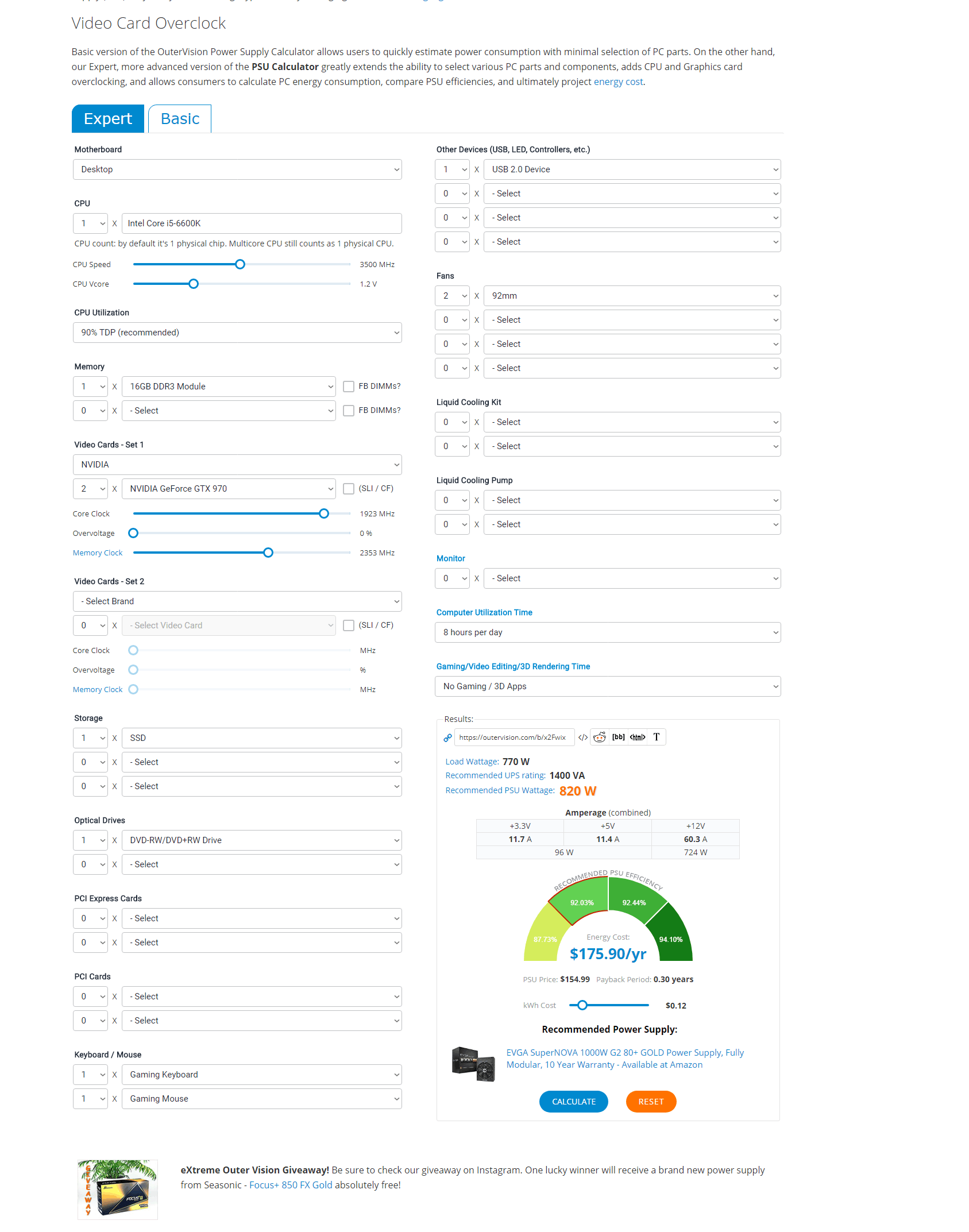

die voeding is best wel krap voor 2 overclocked GTX970s je zult moeten terugklokken.
koop een RM1000 is de tip en kijk eens bij taakbeheer.

Zo'n 750 watt met gold certificering is wel genoeg voor zijn systeem hoor.
Mijn systeem met 2 GTX 980's, 12 core xeon, meest geavanceerde moederbord voor X79, aardig wat hdd's en ssd's gebruikt ~ 600 watt netto in full load.

@JohanNL Geen idee of je het ook zo bedoeld, maar die certificering zoals gold staat alleen voor efficiëntie, niet voor wat anders:

Ja, ik heb mijn systeem getest en die trok 600 watt uit het net volgens mijn energiemeter, effectief zal er maar om 540 watt ~ gevraagd worden door het systeem (plat cert).

@JohanNL wat is het bruto verbruik dan?

Exacte cijfers heb ik niet maar ik gok 540 watt min of meer omdat ik een voeding heb met platinum certificering.
Het is in ieder geval minder dan die 600 watt.

De voeding is een Corsair HX750 80 Platinum cert. Ook weer het volledige vermogen op de 12v. Heb hiermee m'n oude hx620w vervangen (eerste generatie corsair hx voedingen, dus was al een wat ouder beesje.
Maar ik kan altijd eens kijken hoeveel vermogen deze nu daadwerkelijk opneemt als hij volledig belast word.
