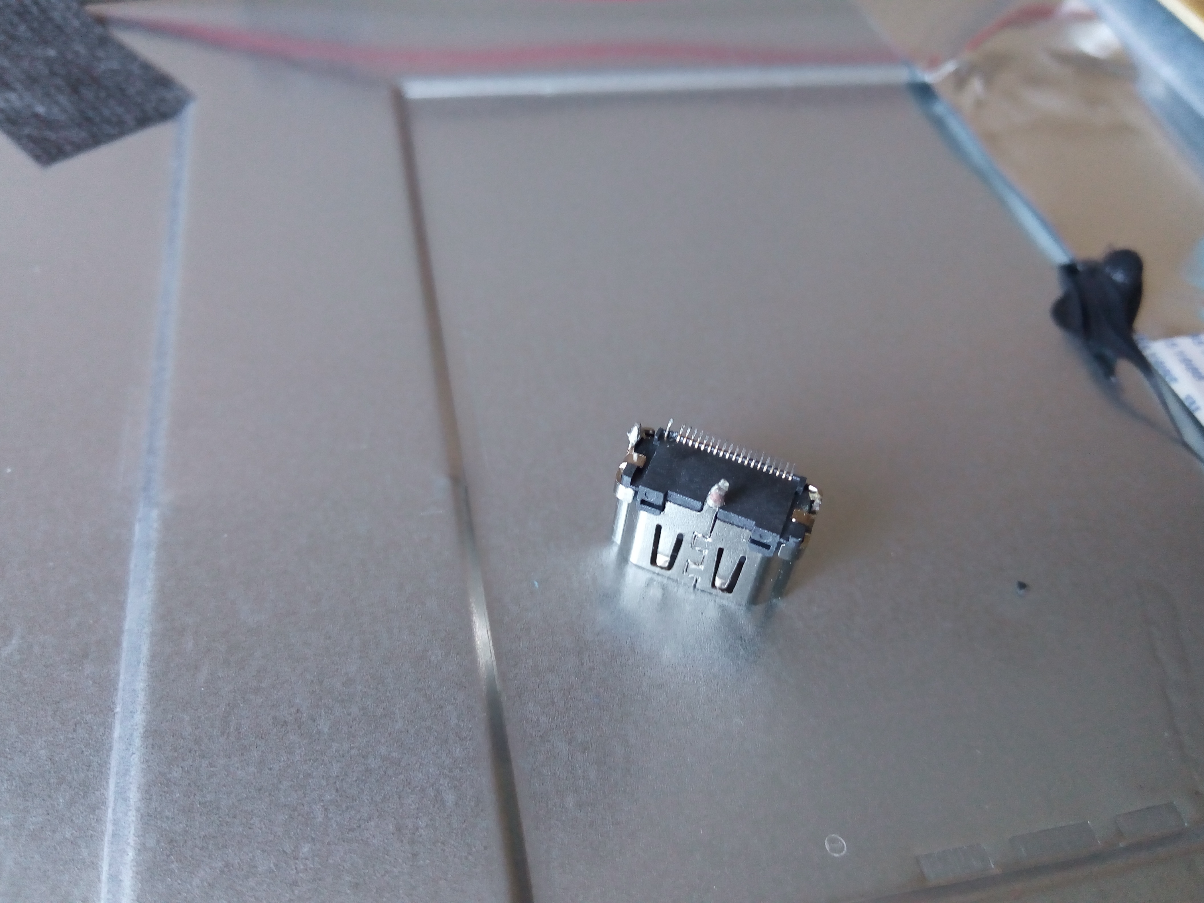

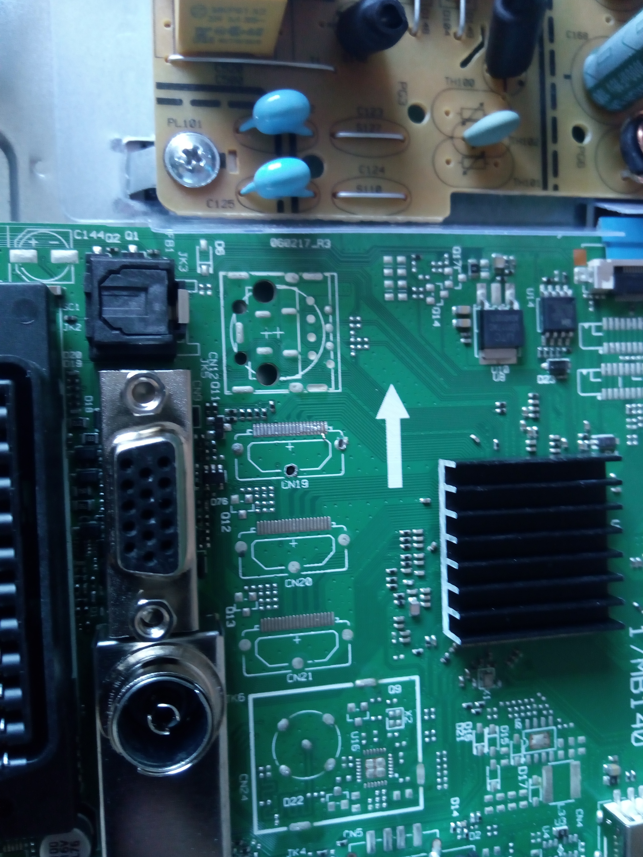

Ik heb em aan de praat gekregen de hdmi!!!!
De hdmi poort werkt als ik de hdmi kabel erin zet en met de pinnetjes tegen de printplaat duuw....
Dus het moet even heel goed vast gezet worden. Het werkt als ik hem op de juiste manier aansluit...
Edit 2:
https://drive.google.com/...s3VYNo5/view?usp=drivesdk
https://drive.google.com/...Oaz68Sm/view?usp=drivesdk
De printplaat
En de hdmi poort
Ik krijg beeld als ik de hdmi kop tegen de C19 "ontvangers" zet. Dus het hoeft alleen vast gesoldeerd te worden.
Is het niet mogelijk om de hdmi kop vast te zetten op de verborgen C20 en C21? Klopt het dat die tv eigenlijk 3 hdmi poorten kan aansluiten?

Afbeeldingslocatie: https://tweakers.net/ext/f/PRauWmw67e6aOkIdc4jbw3cU/full.jpg
Het gaat om de plek qaar CN19 staat. Naast de witte pijl (heb ik niet er op gezet).
Kan ik die drie punten niet gewoon met seconde lijm ofzo vast lijmen? Is het nodig om het te solderen?

zo te zien is er 1 pin uit de connector getrokken. Geen idee welke functie die pin heeft, misschien is het niet belangrijk voor het functioneren van de tv, maar ik zou toch aanraden om een nieuwe connector te plaatsen.
BartOverkamp schreef op maandag 12 februari 2018 @ 16:16:
Goed gezien. Maar het werkt gewoon.
I am Akira, dankjewel maar er is al iemand in Amsterdam waar ik mee aan het afspreken ben.
Ik zit te denken of ik het niet met seconde lijm vast kan zetten?
[ Voor 17% gewijzigd door Verwijderd op 12-02-2018 16:19 ]
  • I_am_akira
  • Laatst online: 02-08 10:41
haha nee, teveel druk en weerstand. ik repareer regelmatig HDMI connectoren voor de ps3 en ps4 o.a.
en sommige klanten denken ook dat het met lijm kan.
  • -36-
  • Laatst online: 29-08 22:05
-36-
Trust me. I'm an amateur
https://nl.aliexpress.com...face-USB/32366858631.html
Zou er sws een nieuwe connector opzetten. Als je een beetje kan solderen moet het met zoiets en een paar draadjes lukken. is iets makkelijker dan smd (en je hoeft niet perse dezelfde connector te hebben.)
[ Voor 17% gewijzigd door -36- op 12-02-2018 16:27 ]
  • I_am_akira
Oude connector is sneller en meteen goed uitgelijnd voor de uitsparing in de achterkant.
dat missende spoortje kan je prima onder de microscoop jumperen.
Ik ga even een lijmpistool proberen van 165 graden. Zit ook een preciesietip en anti druip op.
Dat bespaart me ook om met een 40inch tv helemaal naar Amsterdam of Veenendaal te gaan..
  • geforce5_guy
Verwijderd schreef op maandag 12 februari 2018 @ 16:30:
Het werkt heel misschien, Je moet geluk hebben dat elke pin netjes tegen het pcb gedrukt word. En de kans bij een beweging aan connector dat het al niet meer werkt is 99,99%.
Gewoon even laten solderen zodat het in ieder geval vast zit aan het pcb. En alle pootjes moeten gesoldeerd worden en niet alleen die 2 wat grotere. Maar dat weet de persoon die het gaat solderen ook wel ;)
[ Voor 10% gewijzigd door geforce5_guy op 12-02-2018 16:35 ]
  • -36-
-36-
gaat waarschijnlijk niet werken omdat de soldeer verbindingen dan onderbroken zijn
Het is best tricky en ik heb misschien inderdaad een nieuwe hdmi connector nodig als ik um goed wil gebruiken.
Iemand in Amsterdam was iedereen hier voor. Dus ik laat het hem doen voor 30 euro.
Beter goed vast dan dat ik er met warme lijm mee ga knutselen.
