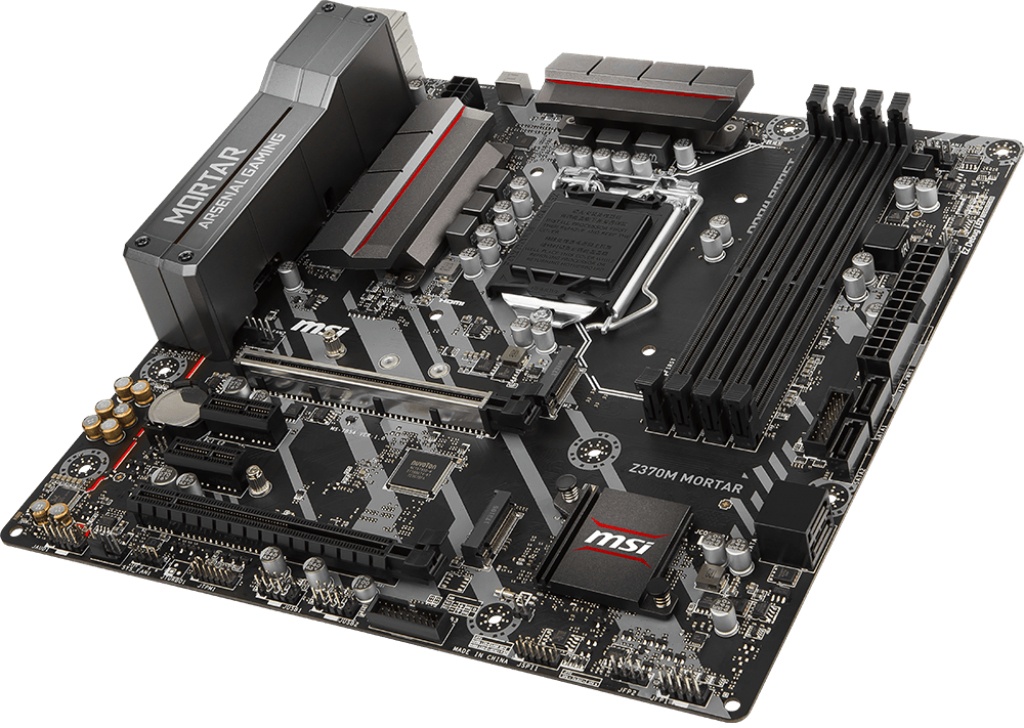

Afbeeldingslocatie: https://tweakers.net/i/GCafTrjsPRcubPDcGPon6es4YU4=/i/2001732729.jpeg
Zijn die blokken ook daadwerkelijke koelblokken, of zitten die er op omdat het er cool uit ziet (no pun intended)?
Als jij (of iemand anders) nog tips heeft voor een goed 1151 v2 mobo dan houd ik me overigens aanbevolen, want ik vind het maar lastig kiezen zo...

Waar ik zelf veel moeite in zou stoppen is de geluidsproductie van het systeem (wanneer idle), Je maakt het jezelf altijd een beetje lastig wanneer je een videokaart in je HTPC kast inbouwd. Hierdoor produceer je gewoon meer warmte die je af moet gaan voeren. Het begint dus bij goede casefans, je behuizing heeft volgens mij ruimte aan de zijkant voor 2x 12cm. Standaard antec 3-speed fans zijn niet echt goed/stil. Handiger hier is om 2 stille fans aan te schaffen welke je aanstuurd met je moederbord op basis van de temperatuur (van je CPU). Deze kunnen dus langzaam draaien wanneer het systeem rustig zijn werk doet en gaan pas harder wanneer je gaat gamen (en dan is het niet zo erg). Check of je moederbord genoeg 3 of 4 pins aansluitingen heeft en stel dit in in je BIOS.
Daarna is het uitzoeken van een goede CPU koeler belangrijk. Ik zie dat de behuizing ongeveer 14cm hoog is. Hier zal dus bij benadering minder dan 10cm overblijven voor een koeler. Hierdoor zit je vast aan een top-down koeler. Geen idee wat voor moois er de laatste 2 jaar is bijgekomen, maar "in mijn tijd" was de pricewatch: Scythe Big Shuriken 2 Rev. B een topper.
Een videokaart met een goede koeling is natuurlijk ook niet onbelangrijk. Let even op het verschil tussen koelers die alleen lucht over heatsinks blazen en koelers die lucht via het rooster erachter uit de kast blazen. Check even de interne layout wat het beste is.
Voeding, 380W is genoeg vermogen voor het systeem dat jij wil. Check of je de voeding stil genoeg vind. Volgens mij is dit gewoon een standaard ATX voeding welke er in zit (weet ik niet zeker, is gebaseerd op de Antec fusion remote die ik heb, die er qua layout vergelijkbaar uit ziet).
Als laatste kun je de koeling nog verbeteren door ipv een losse SSD drive een M2 SSD te nemen. Minder kabels, minder obstructie van flow, koelere machine. Dit zijn de laatste %tjes, voorgaande punten zijn veel belangrijker.
En vergeet niet, kabelmanagement!
Succes

jaapsander schreef op maandag 12 februari 2018 @ 13:47:
Waar ik zelf veel moeite in zou stoppen is de geluidsproductie van het systeem (wanneer idle) [..] Handiger hier is om 2 stille fans aan te schaffen welke je aanstuurd met je moederbord op basis van de temperatuur (van je CPU).
Goed punt, maar ik ga eerst kijken of het geluid me teveel stoort alvorens ik fans ga vervangen. Maar: nu weet ik in ieder geval wat een verbeterpunt kan zijn als ik me er aan erger!
Daarna is het uitzoeken van een goede CPU koeler belangrijk. [..] Geen idee wat voor moois er de laatste 2 jaar is bijgekomen, maar "in mijn tijd" was de pricewatch: Scythe Big Shuriken 2 Rev. B een topper.
Ik had mijn oog op de pricewatch: be quiet! Shadow Rock LP. Die is een stukje stiller en zou ook moeten passen.
De EVGA GeForce 1060 SC die ik heb gekozen krijgt een lovende review van @ccc456 (linkje) en lijkt de lucht direct er uit te blazen, wat mijn voorkeur verdient.
Cool, ik ga het in de gaten houden, maar uit het oogpunt van kosten pas vervangen als ik er daadwerkelijk last van ga krijgen.
Dat is verdulleme een goed plan! Het prijsverschil is niet enorm en ik haat kabelmanagement, dus waarom niet gewoon compleet vermijden als t kan? :P
I know, I know O-)
Done, thx voor de pointer.

Waar ik overigens nu nog mee worstel is de CPU. Specifiek de nieuwe Ryzen ziet er interessant uit. Als ik dan de framerates zie die ik krijg van die 99 euro dure Ryzen, dan vraag ik me af in hoeverre ik het geweld van een 1600X of i5-8400 nodig ga hebben? Ik kan het idee van @MAX3400 ineens ook toepassen op een AMD platform, ik kan tijdelijk wat lichte spellen spelen op deze nieuwe rig totdat de graka prijzen weer normaal zijn. Alleen die twee acties besparen me al makkelijk 250 euro en als ik me over 2 jaar begin te ergeren aan de CPU snelheid, kan ik dan nog altijd een twee generaties nieuwere CPU in plempen.
Wat denken jullie, solide argumentatie of mis ik nog wat details?

Fr4x schreef op dinsdag 13 februari 2018 @ 22:20:
Even afwachten of je je gaat storen aan het geluid is een goed punt. Echter zijn casefans achteraf lastiger in te bouwen dan vooraf ;) en heb je voor €5 per stuk al een aardige fan. En ze hebben als voordeel dat ze dus gestuurd kunnen worden in RPM. Je huidige fans kunnen dit niet. Echter kun je dit natuurlijk ook gewoon testen voordat je alles aanschaft. Zelfde geld voor je voeding (ik zou het wel even testen. Achteraf je complete build weer uit elkaar trekken is veel extra werk, vooral in een krappe HTPC behuizing).
CPU koeler lijkt goed! Heb de review even gelezen. Hou wel rekening met het feit dat je systeem zo stil is als je meest luidruchtige component (niet helemaal waar natuurlijk). Investeren in een stille CPU koeler heeft niet zoveel zin wanneer je luidruchtige casefans of PSU fan hebt.
Je argumentatie mbt de CPU/APU is solide. Als je er nu genoeg aan hebt kun je altijd overwegen om een CPU/APU upgrade te doen wanneer de prijzen weer wat zijn gestabiliseerd. Onzekere factor is wel wanneer het hele mining gebeuren in gaat storten.
