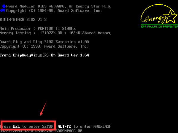

Wat bedoel je met 'allereerste scherm', kan je beschrijven wat je ziet? Is het windows?
Of zoiets?
