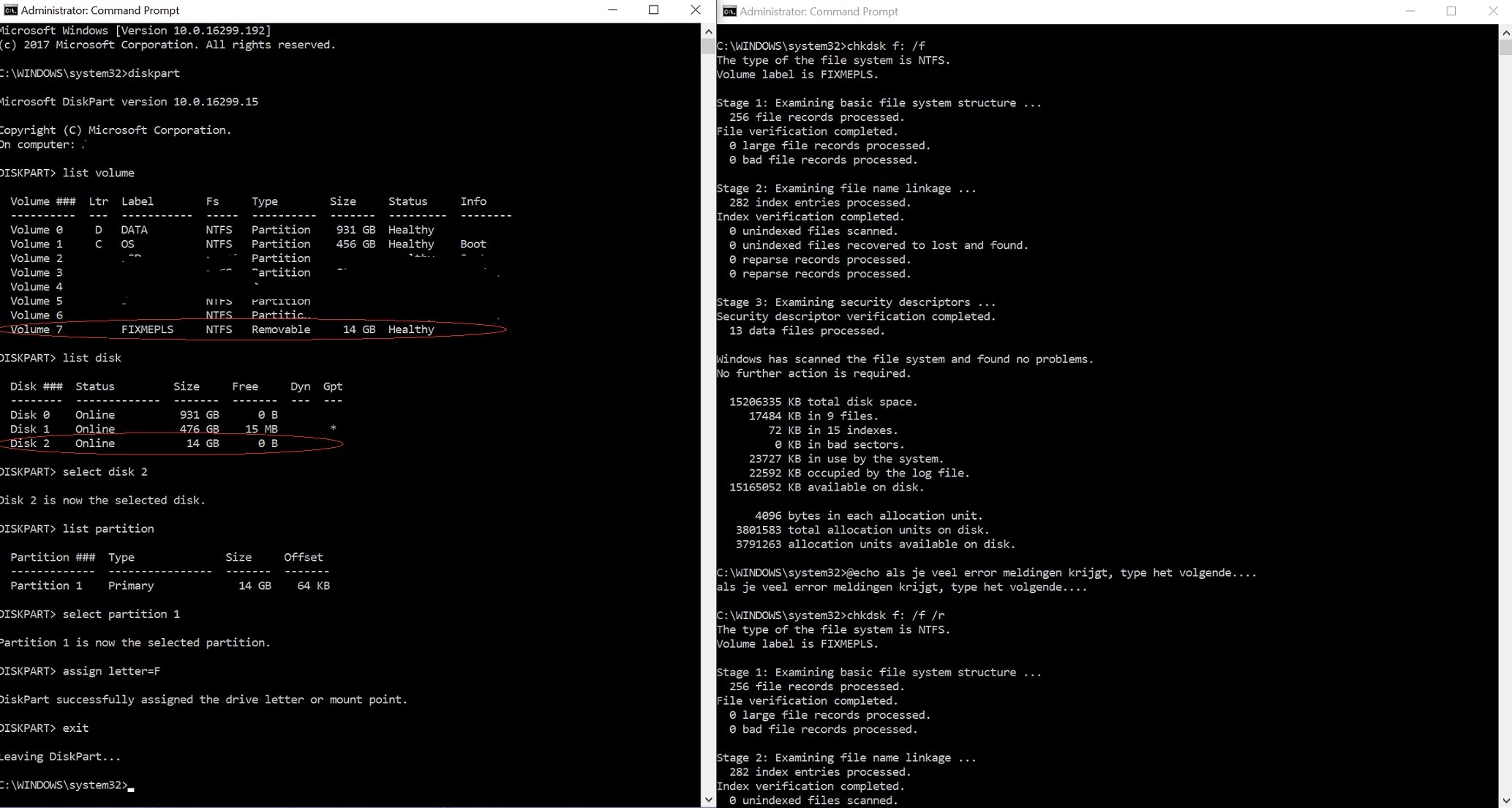

Intussen staat de HDD op de nieuwe laptop in schijfbeheer (vraag me niet hoe). Nou lukt alleen het formatteren nog niet..
https://imgur.com/a/w6cD0
Staan de instellingen hier wel goed, of moet ik het niet in schijfbeheer doen? Via verkenner lukt het ook niet. Of kan ik ook gewoon volume wissen klikken?
Alvast bedankt!

  • Nelsa
  • Registratie: Oktober 2015
  • Laatst online: 16-11 00:09
zion schreef op zondag 18 februari 2018 @ 22:58:
Voordat je nou alles gaat deleten enzo, even een tip om snel te kijken of je HDD nog te redden is.
Ga naar Disk Management, ziet hij de schijf? (dat zou moeten als het bios hem ziet zou disk management hem ook moeten zien, alleen het volume op de schijf hoeft hij niet te kunnen benaderen (ofwel het "vastlopen" wat jij beschrijft.)
geeft hij als disk grootte 0?
zo ja, dan is waarschijnlijk je MBR (master boot record) corrupt, en moet dat gecorrigeerd worden.
Eerst even een (elevated) cmd prompt openen: Windowsknop > CMD typen, rechtsklikken op "Command prompt" > openen als administrator.
In de command prompt even intypen: chkdsk /f e: (waar "e:" de letter van de schijf is).
Dit werkt vaak wel, zelfs als het onder Windows Disk Management niet werkt.
Dit gaat relatief snel, tenzij je schijf echt stuk is, als je in de command prompt achter elkaar krijgt te zien:
Cannot read/find sector bla bla bla of iets dergelijks (even geen mogelijkheid te controleren wat de precieze melding is), dan kan je er redelijk vanuit gaan dat je HDD echt fysiek stuk is. (dan even CTRL+Z indrukken om te cancellen, of een dag of wat wachten tot hij klaar is met te vertellen dat hij echt stuk is, jouw keuze :+)
Als hij nou bovenstaande melding wel heel vaak geeft, maar je zal en moet nog data ervan af hebben kan je nog proberen om chkdsk /f (fix MBR) /r (Recover) e: (Schijfletter) te doen, en dan zal hij proberen de bad blocks op je HDD nog te herstellen (lees: de data uit te lezen en ergens anders op de schijf opslaan, en de sectoren die beschadigd zijn te markeren zodat de schijf die in het vervolg niet meer gebruikt) . (LET OP! geheel op eigen risico en kan zeer lang duren!)
en als het echt alleen om Office gaat, waarom niet gewoon opnieuw downloaden als je hem legaal hebt?
*klik* (alle versies van Office 2010 en later kan je nog gewoon downloaden).
Hij ziet op dit moment de schijf wel, maar als RAW bestand. En voor zover ik begrijp betekent dit idd het einde van de hdd. Daarnaast staat er 0 mb op, volgens een recovery tool. Dus ik ben bang dat ik niet meer bij de bestanden kan?
En mijn Office licentie is onbeperkt geldig, maar voor 1 pc. En die is dus geïnstalleerd op de hdd waar ik niet meer bij kan haha, vandaar dat ik m daar probeer te verwijderen.
  • Beste antwoord ✓
  • CryRaven
  • Laatst online: 23:37
Nelsa schreef op maandag 19 februari 2018 @ 21:41:
Ik denk niet dat je nog bij je bestanden kan nee.
Maar heb je misschien je licentie van office gekoppeld aan je Microsoft account?
Dan kun je office gewoon weer installeren op je nieuwe laptop en je oude licentie weer gebruiken.

Nelsa schreef op dinsdag 20 februari 2018 @ 22:18:
Hij herkent 'm nu alleen nog maar als 'Schijf 1' en niet als 'Schijf E of F' in schijfbeheer. Als ik 'm eruit haal heb ik deze 'schijf 1' niet bij schijfbeheer en heb ik alleen schijf 0. Kan ik dan van wat jij zei van die 'E' gewoon een '1' maken of heeft dat geen verschil? Als status geeft ie nu wel in orde aan.
In windows:
windows start > run > CMD (run as administrator)
In Command Promp > Diskpart (enter)
In Diskpart > list volumes (enter)
Als je volume die je wil repareren er tussen staat, met driveletter ben je klaar, die driveletter gebruiken, zo niet dan stap 2:
Stap 2:
In Diskpart > list disk (enter)
Hij toont nu al je fysieke schijven die in je systeem zitten
selecteer disk die je wil hebben dmv "select disk 2" te typen (als disk 2 je defecte schijf is), je krijgt de melding "disk 2 is now active"
Type: list partition (enter)
Als hij de partitie vind die je wilt: Type: select partition 1 (waar 1 dus je partitie is), je krijgt de melding "partition 1 is now active"
Type: assign (dan zal hij de eerste driveletter beschikbaar kiezen, anders kan je assign letter=X (waar X de letter is die je wil aanwijzen)
fotootje voor de duidelijkheid (thumbnail)

Ah thanks!! Ik ben op het moment tot zover gekomen: https://imgur.com/a/ymlNH
Alleen weet ik niet zo goed welke partitie ik moet kiezen. Van mij mag de harde schijf gewoon helemaal leeg dan gooi ik hem daarna ook meteen weg haha. Kan ik dan ook gewoon 'clean' typen?
Edit: Nou ik heb dus clean gedaan en vervolgens krijg ik de melding:
DiskPart has encountered an error: Gegevensfout (cyclische redundantiecontrole)
See the System Event Log for more information.
[ Voor 6% gewijzigd door Nelsa op 22-02-2018 00:00 ]
