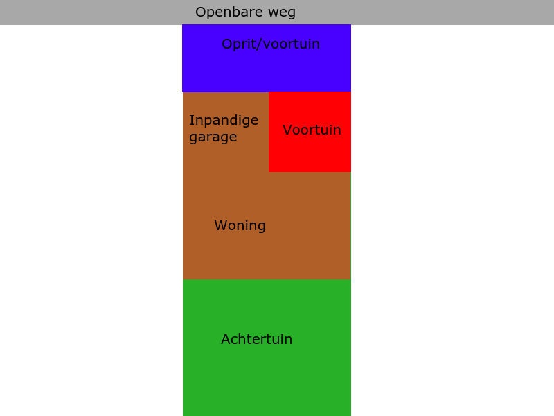

In verband met een vergunning moet ik het bebouwingsgebied bepalen. In veel gevallen is dit vrij makkelijk, namelijk gewoon de achtertuin. Alles voor de voorgevel, in principe dus de voortuin, behoort niet bij het bebouwingsgebied.
Alleen zit ik in mijn geval met een iets andere situatie waardoor het voor mij niet duidelijk is wat tot het bebouwingsgebied behoort.
In het blauwe vlak hebben we een voortuin/oprit, deze behoort niet tot het bebouwingsgebied.
Het groene vlak, de achtertuin dus, behoort duidelijk wel tot het bebouwingsgebied.
Maar het rode vlak is eigenlijk het grijze gebied waarvan ik niet duidelijk kan terugvinden of dit wel of niet tot het bebouwingsgebied behoort.
Volgens mij is het namelijk van belang om te weten wat tot de voorgevel gerekend wordt, is het huis zelf de voorgevel dan hoort het rode vlak niet tot het bebouwingsgebied. Is de garage de voorgevel, dan behoort het rode vlak wel weer tot het bebouwingsgebied volgens mij. Of is deel de garage en deels het huis de voorgevel?
Kan iemand van jullie aangeven of het rode vlak wel of niet tot het bebouwingsgebied behoort?
Note: het betreft een tussenwoning, zowel links als rechts hebben de buren dezelfde situatie alleen dan gespiegeld.

Aan de hand van dit plaatje is dat niet vast te stellen, dat hangt er vanaf of de 'inpandige' garage als voorgevel gezien kan worden, daarvoor heb je wat meer informatie nodig dan dit plaatje. Als je de garage als voorgevel kan zien dat zal he bebouwingsgebied 1 meter achter de naar de weg gekeerde gevel van de garage beginnen.

In het bestemmingsplan staat uitgelegd wat de rooilijn (die term zoek je) is en staat vaak al een bouwvlak aangegeven, zeker in dit soort situaties. In 99,9% van de gevallen is de voorgevel van de woning overigens de rooilijn en de garage een ondergeschikt bouwwerk. In dit geval kan hij ook verspringen.
Het bestemmingsplan vindt je op ruimtelijkeplannen.nl en vaak nog in PDF op de site van je gemeente.

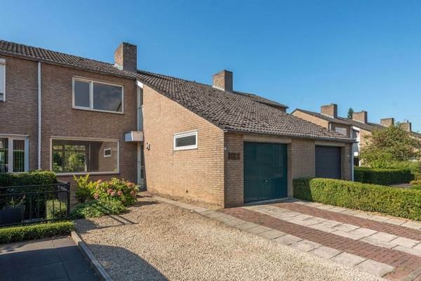

Maar foto van de voorgevel? Is de woning 2 lagen en een kap en de garage een enkele laag?
[ Voor 16% gewijzigd door Señor Sjon op 08-02-2018 13:44 ]
Een deel van het het stuk naar voren bevat dus de voordeur, gang, toilet en een kleine kamer op de tweede verdieping.
voorgevel

  • Señor Sjon
  • Laatst online: 08-06 09:55
Dan zal je het bestemmingsplan er bij moeten pakken. Daar staat in zo'n geval het bouwvlak en/of de rooilijn getekend en weet je gelijk wat toegestaan is en wat niet.
