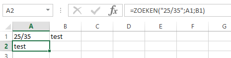

werkt hier prima.
lookup
Heb je de tekst 25/35 wel correct ingevoerd
In jouw voorbeeld:
A3:  '25/35
of
A3:  ="25/35"
[ Voor 62% gewijzigd door breew op 07-02-2018 12:44 ]
