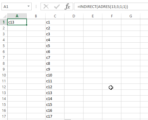

Door er een absolute verwijzing van te maken, zodat het resultaat R12C3 (zonder vierkante haken) is ?
M.a.w.: vervang het (optionele) derde argument ([abs_getal], staat nu ingesteld op 4) voor een 1.
iets uitgebreider:
  1. maak de verwijzing absoluut (derde argument = 1)
  2. verwijs niet naar R1C1-formaat, maar naar A1 formaat (vierde argument = 1)
  3. gebruik INDIRECT() voor de verwijzing naar het 'gebouwde' adres
indirect

Als je adres uberhaupt wilt gebruiken. ;)
Als ik het goed begrijp wil je de waarde uit de eerste gevulde cel in een bereik ophalen?
Gebruik dan Verschuiving(c4;aantal.lege.cellen(c4;c50);0)
