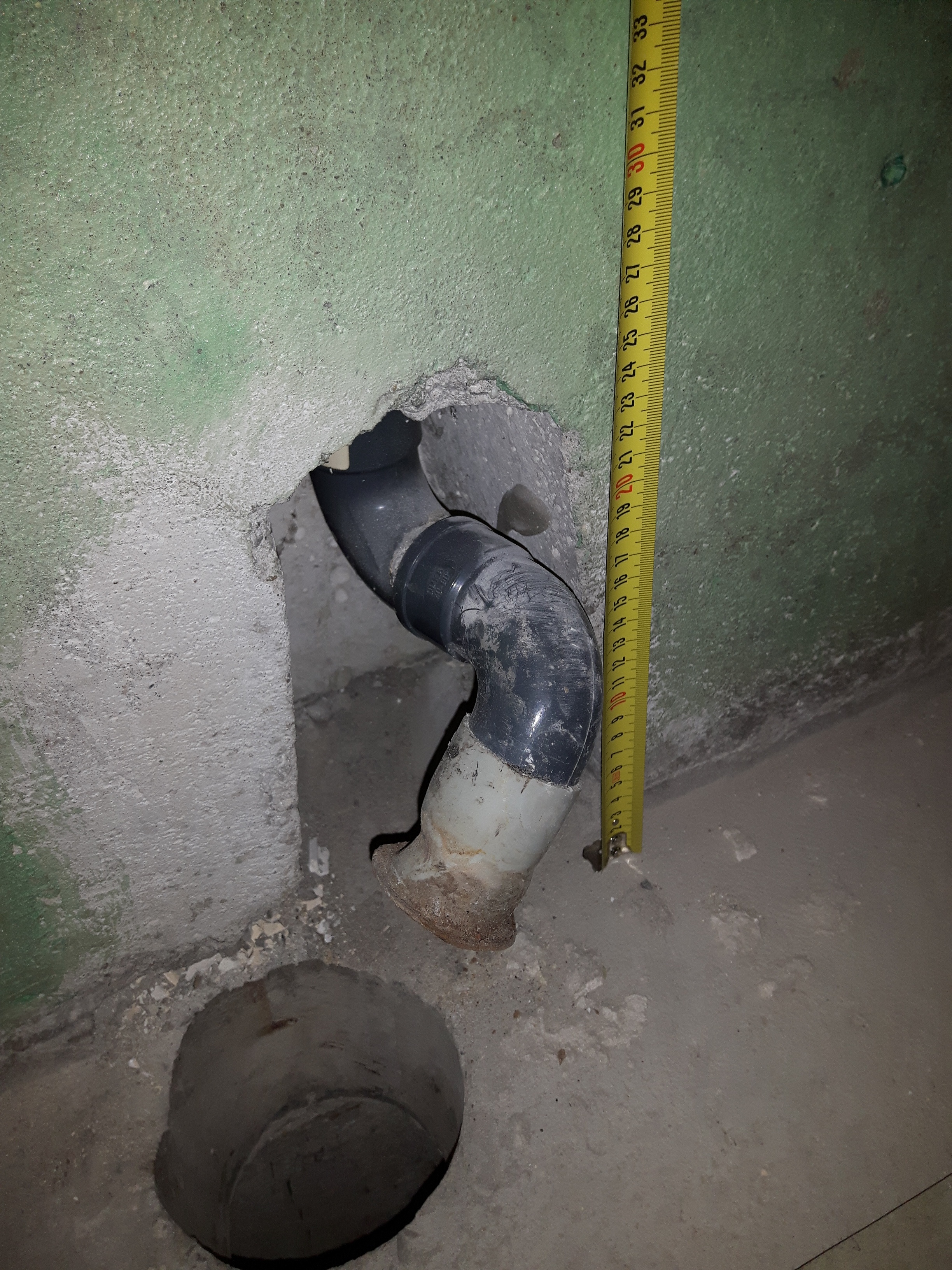

In de badkamer van mijn huis komt uit de muur een afvoerbuis vanaf de zolder zetten. Via 2 elleboogjes sloot deze aan op de oude gietijzeren afvoer, onder het bad.
Public
Afvoer badkamer
Afvoer 1Afvoer 2

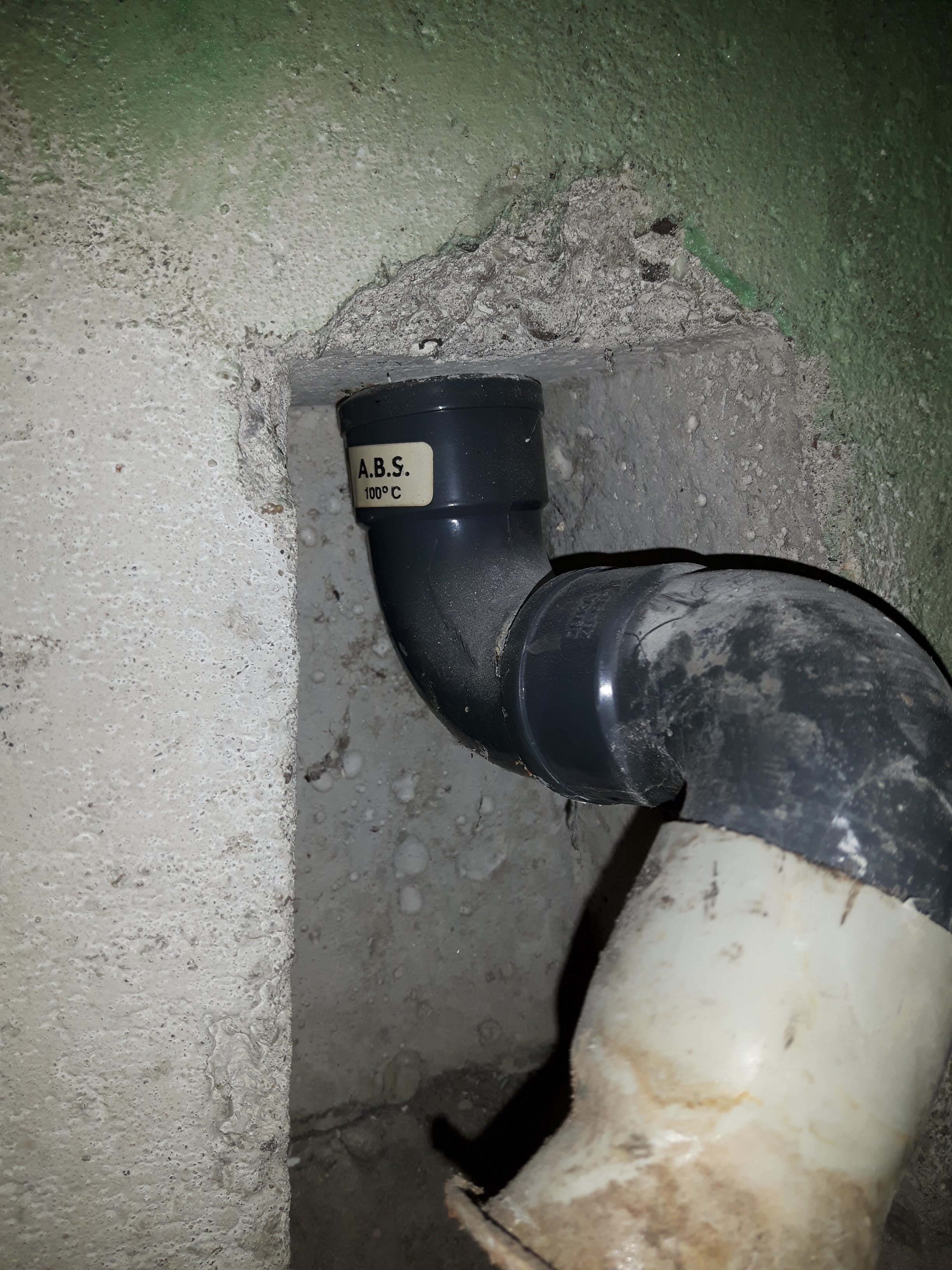

Nu moet er op dezelfde plaats een grote douchebak komen, en zitten de elleboogjes te hoog boven de vloer (tot 20 cm, ik zou het onder de 10 willen krijgen). Ik wil dus eigenlijk met 2x 45 graden en een stukje recht een veel lagere bocht gaan maken. Maar hoe ga ik dat doen?
• Als ik de bovenste elleboog afzaag bij het beton van de muur, dan kan ik er geen nieuwe mof meer omheen lijmen, want dan loopt het leidingeinde gelijk aan het beton.
• Als ik onderaan de mof van de bovenste elleboog zaag, dan krijg ik daar volgens mij niks meer op aangesloten. Toch? Of is er iets dat nog weer om een mof heen past?
• Stuk beton rondom de verticale pijp uithakken: dat gaat een rampenplan worden, met het risico dat de leiding beschadigt.
Vervangen van de hele (verticale) leiding is uitgesloten: deze is ruim 2,5m lang en zit diep in de betonnen muur verwerkt. Die krijg je er nooit meer uit, laat staan een nieuwe er in. Buis & elleboogjes zijn 40mm.
Tot slot wil ik de verbinding graag zo groot mogelijk houden, om niet op afvoercapaciteit in te leveren.
Iemand een goede tip?

Je kan proberen om met een kleine houtbeitel en een hamer de bovenste elleboog van de leiding af te bikken. Meestal werkt dat wel. En anders zijn er vast ook wel speciale verlengstukken te vinden die bijvoorbeeld aan de binnenkant van je oude leiding passen.
Ik zou toch voor het beton weghakken gaan, ik zie zo geen andere mogelijkheid om iets aan te sluiten.

ben je zeker dat de moffen vastgelijmd zitten? Ik heb er vergelijkbare en die zitten gewoon dicht met een dichting. Kan je zo uit elkaar trekken (na verloop van tijd wellicht met enige kracht) ...
Indien toch verlijmd: stukje beton wegkappen. Hoeft maar een paar cm te zijn.

Als het verlijmd is zou je kunnen proberen het voorzichtig op te warmen met een heteluchtpistool tot ~100C en het los te wrikken (gebruik evt een goedkope thermocouple oid om de temperatuur in de gaten te houden). Pas wel op als je dit doet, want als je ABS te heet maakt kan het gaan vervormen (vanaf 110C) en dan moet je zeker de muur weghakken.

je kan proberen om de lijmverbinding voorzichtig los te krijgen met een brandertje.
Maar zorg dat je er zeker van bent dat het straks weer goed vast zit... een lekkage wil je daar niet hebben...
Als het gelijmt is, onder de mof afzagen en de mof inzagen (met los ijzerzaagblad bijvoorbeeld), zodat de spanning eraf is dan voorzichtig met hamer en beitel/platte schroevendraaier de mof los tikken.
Er bestaan ook krimpmoffen, die zou je over de mof kunnen schuiven samen met meegeleverd rubber en dan de mof verwarmen zodat ie strak om het rubber krimpt. Die zijn eigenlijk om PVC op een gietijzeren standleiding aan te sluiten.
Maar als het hele zaakje achter/onder tegels/bad/douche komt, zou ik een "normale" verbinding maken. (Als dat maar enigszins mogelijk is)

Ik zou het ook proberen met warmte, idd in de gaten houden met een (laser) thermometer. Langzaam beginnen met een hetelucht pistool op flinke afstand en dan steeds iets dichterbij. Beetje wrikken om te kijken of de lijm al los komt.

gewoon de brander erop zetten en loswrikken. dan kan je er gewoon een nieuwe mof oplijmen.
kan over het algemeen best wat hebben. andere optie is hakken maar ik denk dat je daar niet blij van wordt...

Ik ga inderdaad maar een voorzichtig proberen te verwarmen en wrikken. Als dat niet lijkt te werken, dan voorzichtig de mof in de lengte doorzagen en proberen van de pijp te peuteren. Hakken is de aller-aller-laatste optie :D.

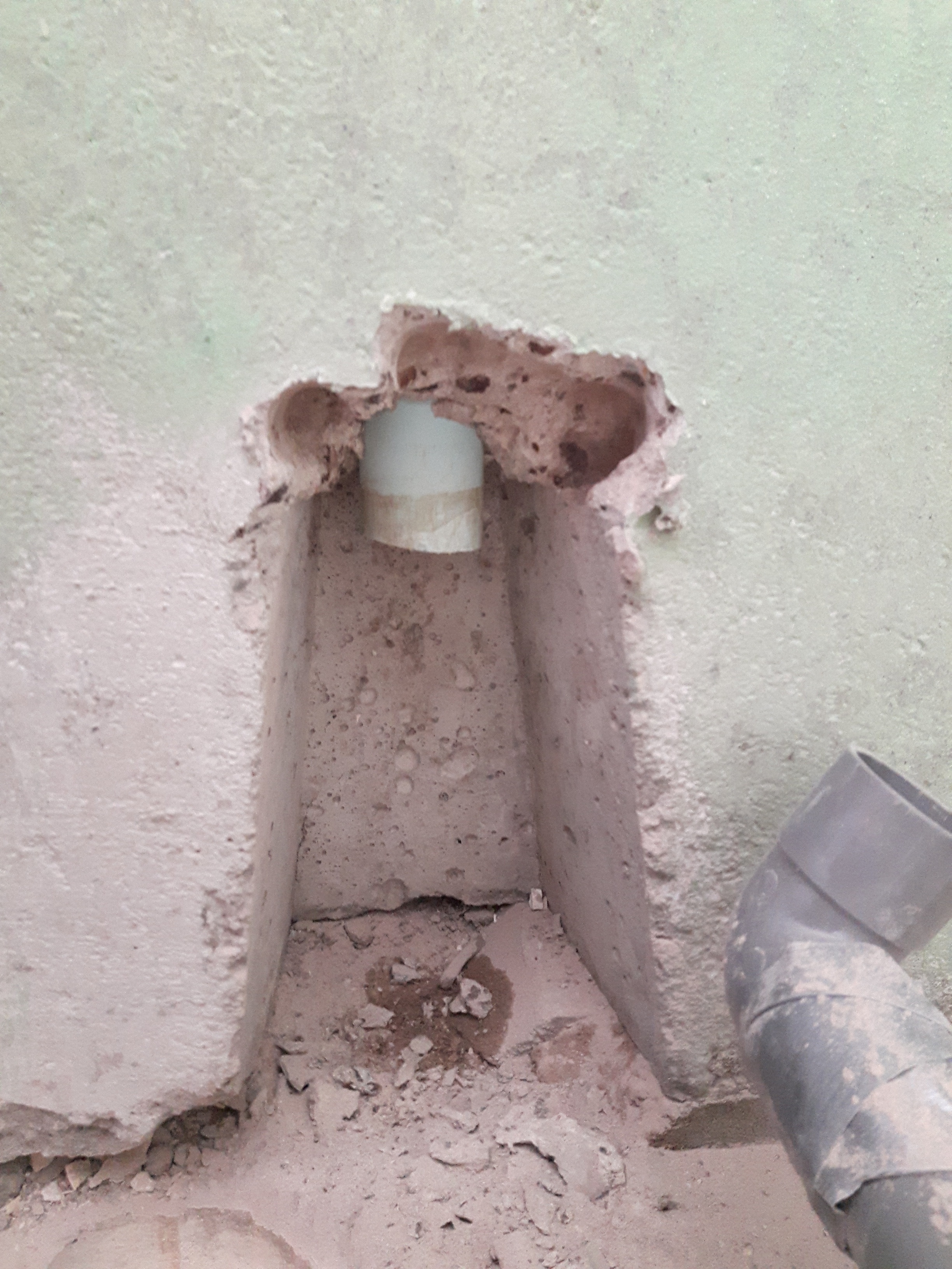

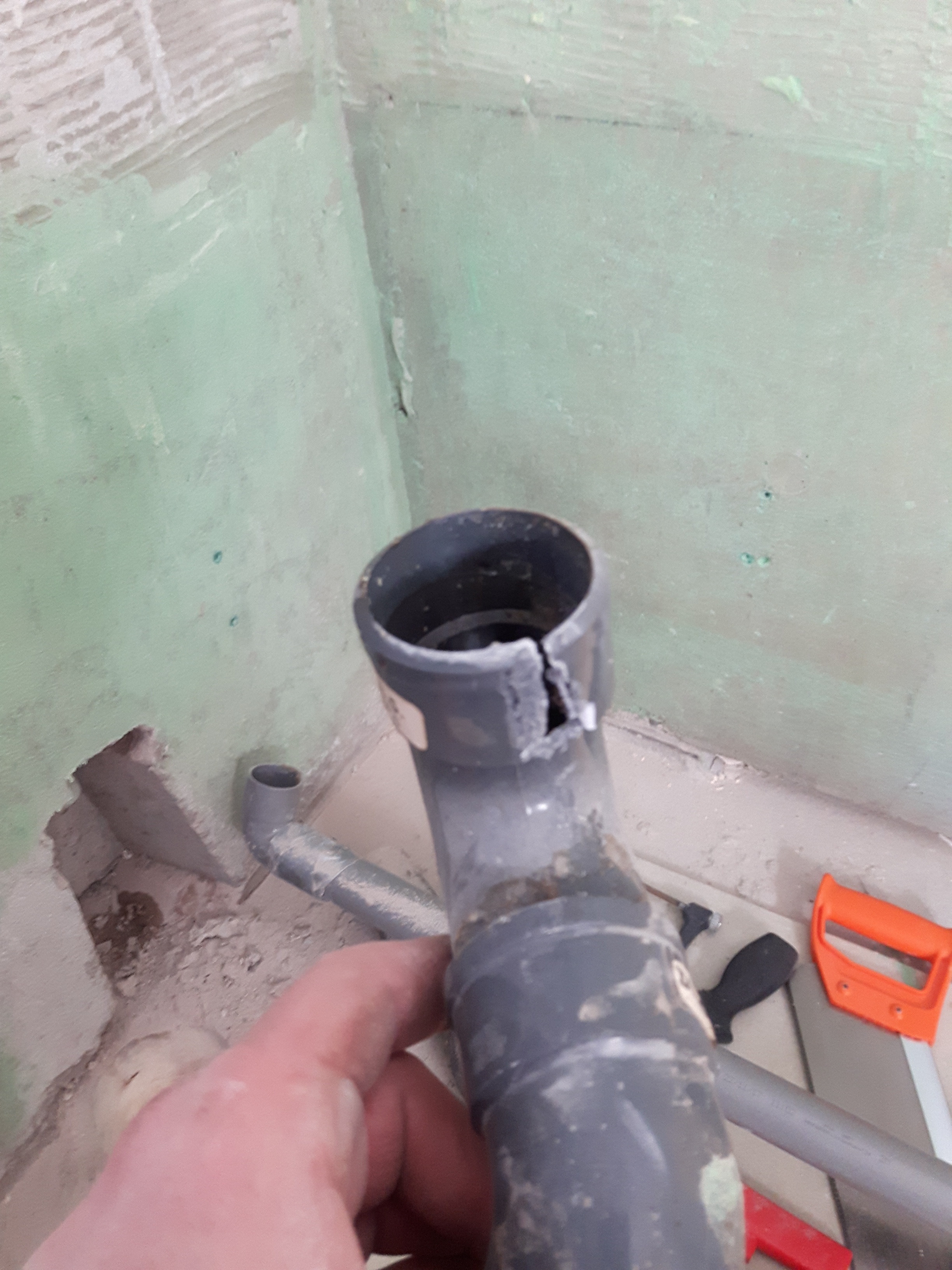

  • Reptile209
  • Laatst online: 02:32
Public
Publieke map
LeidingAfvoer los
Ging uiteindelijk verrassend makkelijk: elleboog een stukje ingezaagd, de boel een beetje verwarmd en toen met een beitel gaan tikken. Binnen 5 minuten had ik de boel netjes los (wat waarschijnlijk ook betekent dat het redelijk kut vast zat :D). Heb daarna nog geprobeerd om wat meer ruimte te maken om de nieuwe aansluiting straks te verlijmen, maar dat was een hoop moeite voor weinig resultaat. F*cking hard beton. Maar volgens mij gaat het zo wel lukken!
Bedankt voor het meedenken iig!
