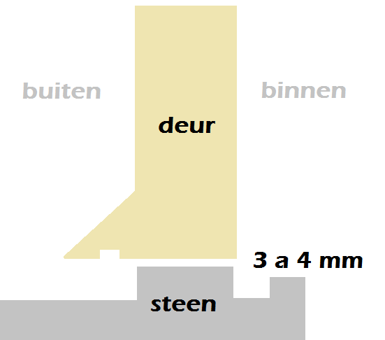

Ik zit al een tijdje te puzzelen hoe ik het beste de tocht die onder onze voordeur vandaan komt kan stoppen. Ik kan maar geen goede tochtstrip vinden. De voordeur ziet er zo uit (paint) en gaat (natuurlijk) naar binnen open:
deur
Het beste zou ik een soort van strip kunnen inbouwen in de onderkant van de deur, misschien zoiets (werkt dat wel? Ik heb het idee dat dat voor een vlakke vloer is?) :
Afbeeldingslocatie: https://www.elton.nl/afbeeldingen/embrush.00.17023770.jpg
maar dan moet ik wel eerst 'even' een flinke gleuf in de deur frezen... Iets onder de deur schroeven past denk ik niet, de 'kier' is best smal, zeg 3 a 4 mm.. Ik kan iig geen borstel vinden die zo smal is.
Zou ik iets kunnen met het schuine deel aan de voorkant? Iets op de vloer heb ik liever niet, je loopt erop en het gaat kapot. Helaas valt de deur dus niet ergens tegenaan aan de onderkant (wel aan de zijkanten, daar zit een gewone tochtstrip op).
Weet iemand een goede oplossing?

Ik zou een normale tochtstrip, of eventueel een langere met van die borstels op de onderkant van de deur bevestigen. Die hoeft alleen de gleuf tussen deur en steen te overbruggen om effectief te zijn.
Zo'n tochtvaldorpel is wel fraai in de zin dat je hem niet ziet zitten, maar de ervaring leert dat het nogal kwetsbare dingen zijn met een hoog uitvalpercentage.

Gewoon eentje met borstels.

Ja, maar die zijn lelijk! Ik wil iets onder de deur als het kan :-) Dit lijkt er nog het meeste op, maar helaas te dik :

Wij hebben een rubberen strip aan de binnenkant op de deur gemonteerd zitten. Daar tocht niets doorheen
