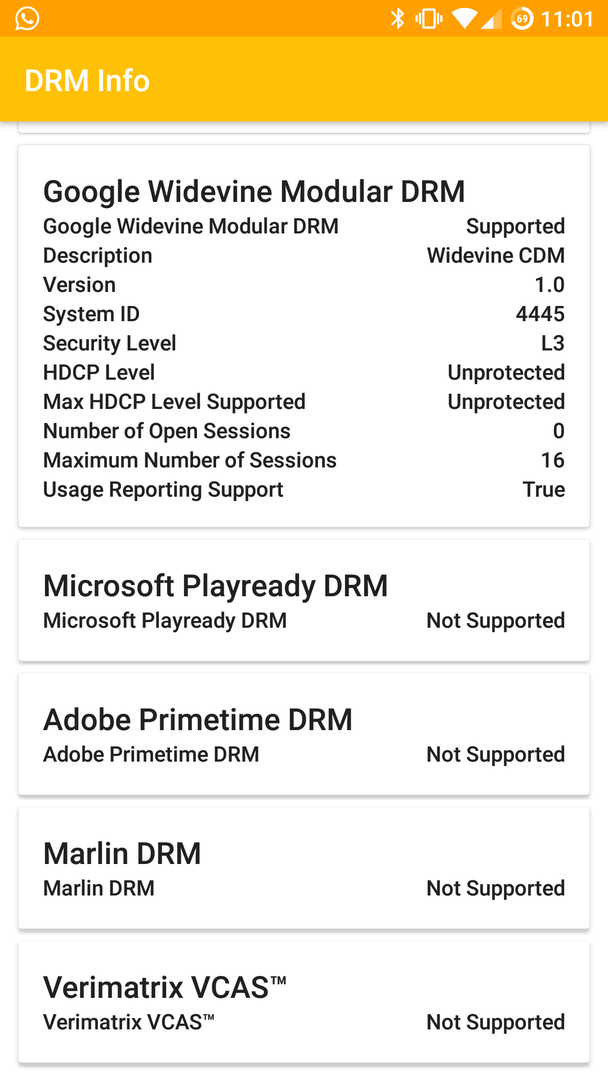

Dit is de variant voor apparaten met Widevine level1, er stond er ook 1 voor widevine level3. Widevine kun je opvragen met Google Play: DRM Info.
Mijn opo geeft het volgende aan:
Afbeeldingslocatie: https://tweakers.net/ext/f/4VSUVk5tGik0c2ZYV34JHjF0/medium.png
Dus dat is Widevine Level 3 (L3)?
  • sdk1985
  • Laatst online: 00:50
Ja dat is L3, dan moet je de andere link even vinden. Als ik hem tegen kom post ik hem wel. In edge zit helaas geen history search merk ik net.
