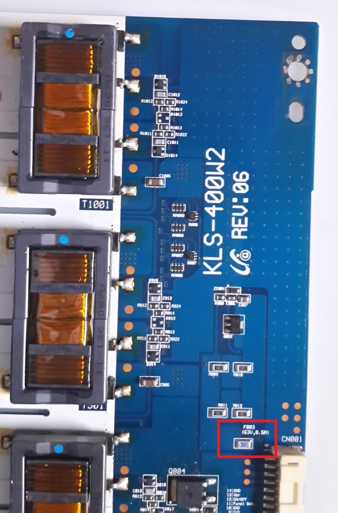

Ik heb hier een Sony-kdl-40u2000 lcd-tv met de bekende 4-blinks-of-death
Na wat checks blijkt ook bij deze de smd F003 fuse kapot. (zie rode vierkant op de foto):
Printplaat
Nu kan ik wel de waardes zien die benodigd zijn: 63V en 0,5A maar ik weet niet precies welke soort (bijvoorbeeld F of T) ik nodig heb.
Zou iemand mij een verwijzing naar een website van welke fuse ik precies nodig heb kunnen geven?
Of gewoon een merk en model kunnen noemen, zodat ik er zelf een winkel bij kan zoeken?
Daarbij heb ik aardig wat, maar nog nooit zoiets kleins gesoldeerd, iemand tips?

Lijkt mij gewoon een 1206 SMD fuse.. Zou zoiets zijn dus http://nl.farnell.com/lit...ting-0-5a-1206/dp/2786395 Voor het solderen bijde kanten warm stoken en met een pincet er afhalen, desnoods wat tin toevoegen.
Dan met wat desoldeer litze de tin verwijderen en dan er een laagje flux op smeren.
Component er op leggen, beetje tin in de holle punt van de soldeerbout en ertegen aan houden.
Klaar is kees :9

Oke een very fast acting is de juiste oplossing voor een tv dus?

Weet je al waarom die fuse open is?
Grote kans dat hij na het vervangen direct weer open gaat omdat de fout nog niet weg is.

jeroen3 schreef op vrijdag 2 februari 2018 @ 15:18:
Het is gebleken uit onderzoek, dat bij die serie tv's slechte fuses zijn gebruikt, vele duizenden tv's zijn eraan kapot gegaan ..
Soms al na 3 maanden na aankoop van tv's van duizenden euros.
Dus daar maak ik me niet zoveel zorgen om, maar bedankt voor de tip :)
