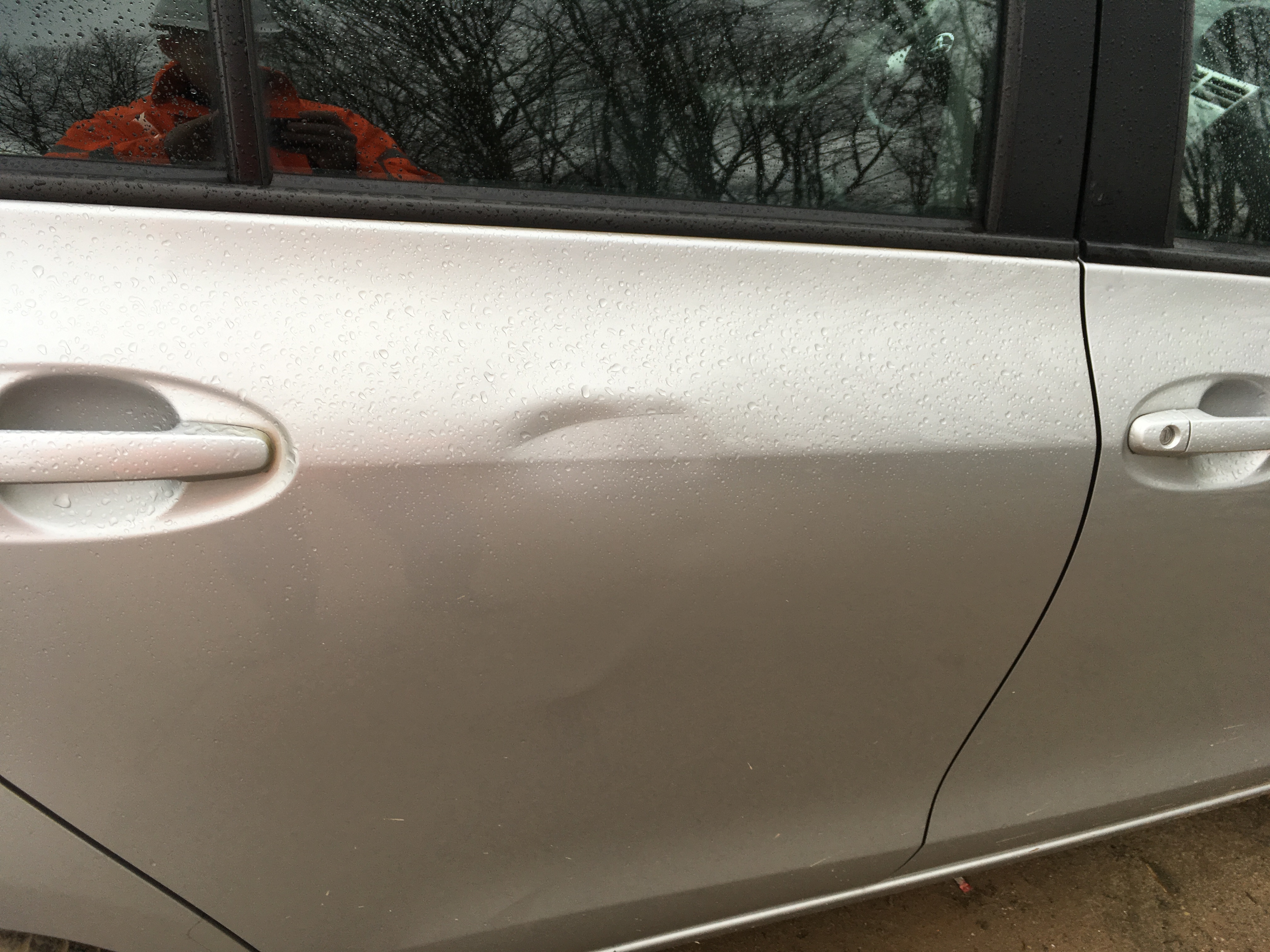

Vorige week tijdens de wintersport van de weg geraakt, helaas. Gelukkig zijn we met de schrik vrij gekomen, want het had allemaal velen malen erger kunnen zijn. Maar er zit nu wel een deuk / kras in de achter portier.
Afbeeldingslocatie: https://tweakers.net/ext/f/3Q94bNnsugHf9qw6ZZ86YY29/medium.jpg
Afbeeldingslocatie: https://tweakers.net/ext/f/UngwRlpvENFznHMAimiTD3uI/medium.jpg
Gisteren twee offertes aangevraagd via fixico, totale kosten worden geschat op ca. EUR 1.600 (goedkoopste). Dat vond ik veel geld, te meer omdat ik er niet echt mee zit dat deze kras / deuk er zit. Ik ben zelf echter een leek als het om auto's gaat, dus vandaar dat ik even de vraag hier stel:
  • Is EUR 1.600 een redelijke prijs om dit te laten herstellen? Ik wist dat het duur zou worden, maar dit is toch wel minimaal een factor 2 à 3 boven het bedrag dat ik bereid ben te betalen.
  • Kan het kwaad om deze schade niet te laten herstellen? Of is dan over een jaar het volledige portier eruit geroest?
  • Is er nog een andere optie? Bijv. alleen de lak laten herstellen en de deuk laten zitten of iets anders waar ik niet aan denk?

De prijs is ver buiten proportie - ik kan zo snel niet zien welk model Toyota je precies hebt, maar voor +-200-250euro moet een gebruikte deur wel te vinden zijn, en die hangt een monteur voor 100euro echt wel in je auto.
Als je met die auto (ik weet niet waar je woont) naar een eh, zullen we het minder officieel schadebedrijf? Gaat, ben je voor 300-400 trouwens ook wel klaar, uitgedeukt en gespoten. Of het moet er in het echt veel erger aan toe zijn dan ik op de foto's zie.

De vraag is wat ze doen voor €1600,-. Compleet nieuwe deur en spuiten of enkel een beetje uitdeuken? In dat laatste geval is het erg veel, ik het eerste geval kan het maar zo.
Is de deur echt beschadigd (als in onderliggen metaal dat nu zonder verf zit) of is het een deuk en zit de lak er nog gewoon op?

Over het laten zitten: als het onderliggende metaal bloot ligt, dan kan je dat met een lakstiftje van twee tientjes wel weer dicht maken. Als dan de deur verder niet uit het verband is dan heeft het geen gevolgen voor je rijgemak of toekomstig onderhoud.
Wel zal het deukje de doorverkoopwaarde van je auto beïnvloeden natuurlijk, maar niet met 1600 euro. Als je je auto voor veel kan doorverkopen, dan zou repareren wellicht wel rendabel zijn. Maar wil je de auto oprijden of is ie sowieso niet veel waard, dan loont het niet dat deukje te repareren.

Nu weet ik niet of die prijs gebaseerd is op een nieuwe deur en of dat nodig is maar het lijkt me dat simpelweg uitdeuken en spuiten bij lange na geen €1600,- moet kosten.

Iedereen vergeet hier alleen dat de deuk op een ontzettend lastige plek zit.
De deuken van @Axewi bijvoorbeeld, zitten op vrij 'makkelijke' plekken.
Bij TO zit de deuk in de vouwlijn, die vouwlijn duw je niet even terug in model.
Ik zou persoonlijk langsrijden bij de lokale schadeherstellers .. heb ik recent ook gedaan. De prijzen die zij gaven lagen allemaal in lijn met elkaar. Voordeel is dat zij er zelf even naar kunnen kijken en voelen en niet hoeven te oordelen op basis van een foto.
De optie van @Verwijderd is ook wel een mooie inderdaad, gewoon een nieuwe/tweedehands deur inhangen en klaar. Enige wat je dan zou kunnen krijgen is dat de kleur ietwat afwijkt van de rest.. maar aangezien je nu al zegt dat je al wel kan leven met de deuk, moet dat ook geen issue zijn lijkt me ;)

Op basis van een foto is het lastig, je weet immer niet direct op scherp de deuk danwel hoe die de deuk is.
Een "nieuwe" deur is makkelijker, spuiten in kleur zal je ergens rond de 200 euro kosten en afhangen is voor een paar tientjes zeker wel snel "gepiept".
Ik heb met vergelijkbare schade gezeten op mijn vorige auto (veroorzaakt door mede weggebruiker). Uiteindelijk met een offerte van 400 euro laten repareren. Uitdeuken en spuiten was dat dan....

@Ardbeg10 Die deur rot er zo uit als je het niet hersteld. Dat heb je toch wel geleerd met natuurkundeproefjes op school ? Je kunt ook een zoekmachine voor je aan het werk zetten. Dat kan tegenwoordig zowel mobiel op je telefoon, en via je PC. autodemontage, onderdelen, Toyota Yaris 5drs 2006.
zoiets zou ik invullen in je zoekmachine. Of je gaat plaatselijk naar een schadehersteller en vraagt offerte ter zicht. auto meenemen en niet online foto's e-mailen. geef wel aan dat je het zelf betaald (dus zonder tussenkomst van je verzekeringsmaatschappij)

Nee man, zo te zien is het hoogstens alleen de top lak, ik zie geen metaal
Bestel gewoon dit of iets soortgelijks, wel nog lijm kopen

Met die uitdeuksetjes sla je echt nog geen milimeter verschil in deze deuk. Doe het voor de lol zelfs eens.

Ruwe schatting, 2x uitspuiten 150,- ex= 300,-
1 deel kleuren, 250,-
Deuk 1.5 +/- uur werk uitdeuken a 60, - = 90,-
1uur de-montage, 60,-
Maakt 700 ex de btw. Dat is een meer realistische prijs.
Maakt 847,- inc btw en garantie.
Zal er nog klein materiaal en milieutoeslag bij komen. Maar 850,- is de max prijs waar je het zeker voor gerepareerd zal hebben. 1600,- is wel erg veel.
Aan jou om te bepalen of je het waard vind.
Anders deur in kleur zoeken en kleurverschil en deukjes voor lief nemen.
Bron: zelf schadehersteller.
Ga tevens even met je nagel over de kras. Mocht de de kras voelen met je nagel, dan is dit door de blanke lak heen. Is dit niet het geval, zou je er jaren mee door kunnen rijden zonder roest. Bedoel dan de lak/kras, niet deuk te voelen met nagel

Ik kan het niet heel goed op de foto's zien, maar wellicht kun je eens langsrijden bij een bedrijf wat aan uitdeuken zonder spuiten doet.
Wellicht krijgen ze de deuk niet geheel weg maar wel een stuk minder zichtbaar?
Als, zoals hierboven al gevraagd wordt, de kras niet door de onderste laklaag heen is, kan met polijsten het nog minder zichtbaar worden, na het uitdeuken.
Is het alleen de blanke lak, kun je voor de zekerheid nog wat blanke lak inlakken en vervolgens (laten) polijsten.

Wat een onzin. Het is nergens kaal staal, (voor zo ver ik kan zien) dus er gebeurt voor de rest helemaal niets mee.
Zit je allemaal bijdehand te doen, terwijl je gewoon fout zit |:(

Als je er niet wakker van ligt, zou ik er gewoon niets aan laten doen. Om uit te deuken zit hij zoals anderen al zeggen, op een lastige plek. Andere deur is een optie.
Maar als er nergens blank staal is wat ik over het hoofd zie, gaat het voor de rest niet roesten ofzo.
Volgens mij interesseert het je niet zo veel hoe je auto er uit ziet? Geen belediging hoor!
Laat het dan gewoon lekker zitten.

Wat is dit voor een onzin? Metaal is niet zichtbaar op foto, ook geen scheuren in lak. Dus (afgaande op deze foto): niks geen roest.
Voor uitdeuken kan het een lastige plek zijn, maar 1600 euro lijkt me erg veel. Zou sowieso langs een paar zaakjes gaan.

Auto 5000 euro aanschaf, 12 jaar oud. Klein deukje op je achterportier.
Zou ik persoonlijk niks aan doen.
Jammer van de deuk, maar wel een goede herinnering om volgende keer iets voorzichtiger te rijden :)
Tenzij je een all-risk verzekering hebt met no claim beschermer.

Ga eens langs bij een spot repair bedrijfje. Die kunnen dit vaak uitdeuken dmv. een lepel erachter te duwen of met een slagtrekker en een er op gelijmd steeltje het uit te trekken. En anders kost spuiten ook iets van 100-150 bij hen. Ik heb ook een gat in mijn bumper laten herstellen voor 200,- bij Klos-rs.

Uitdeuken zonder spuiten gaat hem niet worden. Deuk is te groot en te scherp. Spot gaat ook niet, verkeerde kleur en ook hiervoor is hij te groot. 1 deel spuiten kan, maar dan heb je sowieso kleurverschil. Bumper is totaal niet vergelijkbaar met een deur.

Ik vermoed dat de 1600 euro voortkomt uit het spuiten van de gehele zijkant om kleurverschil te voorkomen.
Even aangeven dat je alleen beschadigde panelen gespoten wil hebben.

Vergeet online platforms als fixico en vergeet de grote schadeherstellers (bijv Schadenet). Die proberen je (of je verzekering) altijd een poot uit te draaien. Zoek een lokaal bedrijf dat goed aangeschreven staat en ga er gewoon even fysiek langs voor een indicatie en de werkzaamheden die ze voor je kunnen doen.

Probeer ook nog even via Carglass. Die was bij vorige schades (al 3x offertes opgevraagd) beduidend goedkoper dan alle offertes via Fixico. Krijg je er ook nog gratis setje nieuwe ruitenwissers bij ;)
Maar inderdaad zou ik ook nog even langs de lokale schadeherstellers rijden.

Sorry maar voor auto van 10 jaar oud zal ik het niet al te duur maken. Indien lak schade even met lakstift / spuitbus herstellen en voor rest mooi laten. Een auto van 10 jaar is toch economies niet veel waard.

In Volkel zit een autosloop voor Japanse auto-onderdelen, 'Van Deijne'. Is enigszins Zuiden des lands.
Mogelijk hebben die een deur liggen.

Ik zou dit fijn zo laten. Zelfs 500 euro vind ik veel. Ga naar de dealer, en vraag of dit kwaad kan, bv met de ramen of zo. Lijkt me niet, en als het niet kan roesten, als er geen scherpe randen zijn, waarom zou je dit dan doen voor een tweedehands auto van 5000 euro? Het lijkt mij verloren geld.
