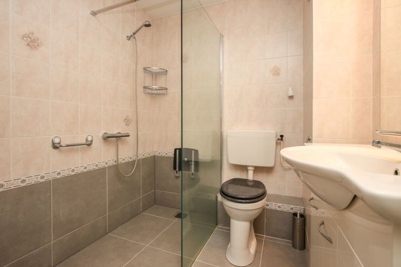

Dat hebben wij dus 2 jaar geleden precies zo gedaan voor mijn moeder.
Ze begon het in en uit bad stappen steeds enger te vinden; 'straks val ik een keer en dan blijf ik daar liggen'. Ze woont alleen dus dat is geen prettig vooruitzicht.
Nu heeft zij in de badkamer een inloopdouche met één glazen wand, zonder deur. De voorkant blijft dus open. Als de badkamer goed op temperatuur is (programmeerbare thermostaatkraan die 1 uur vantevoren begint met opwarmen bijv.) dan is die 'open deur' geen probleem.
Voordeel van die open voorkant is dat zij er zo in en uit kan lopen, zonder over enige drempel te hoeven stappen. Als ze over 10 jaar met een rollator loopt dan zou zelfs dat nog kunnen (tegen die tijd monteren we een zitbankje in de douche erbij).
Ja, je offert een bad op, maar daar ging zij toch al niet meer in omdat ook dat steeds lastiger werd.
Totale kosten waren te overzien, omdat we een deel zelf hebben gedaan en de rest hebben uitbesteed aan 2 heren die in hun vrije tijd werkten.

  • Catanan
  • Laatst online: 07-09 19:54
Afbeeldingslocatie: https://tweakers.net/ext/f/pbw2hhlaVlg0O4VQfitiqXu5/full.jpg
Bij mijn moeders badkamer was het bad er ook uitgehaald. De onderste tegels zijn gedeeltelijk weggehaald en de vloertegel is ook gebruikt als wandtegel met een sierrandje ertussen. Ook was er een glazen wand geplaatst. Dit was niet zo duur en snel voor elkaar.
[ Voor 8% gewijzigd door Catanan op 25-02-2018 15:20 ]
  • eezacque
  • Laatst online: 14-07 12:00
@ Catanan: kun je aangeven wat dit zo ruwweg heeft gekost?

@eezacque kun je nog een fotootje/plattegrond geven?
Kunnen we meekijken/denkeb
Daarnaast is het repareren/aanpassen van een badkamer een beetje een prutklus. Veel gepiel voor weinig resultaat. Dat is relatief duur.
Kijk ook eens wat een nieuwe badkamer zou kosten. Het klinkt misschien wat tegenstrijdig, maar als een badkamertoko alles meepakt heb je mogelijk een prima badkamer die in de verkoop ook gewoon goed staat. En dan hoeven ze zich ook niet zorgen te maken over een halve vloer waterdicht krijgen, tegels in te passen etc etc. Dan is het een standaardklus.
  • eezacque
TheGhostInc schreef op zaterdag 21 april 2018 @ 21:18:
Hierbij een plattegrond:
Afbeeldingslocatie: https://eezacque.home.xs4all.nl/badkamer.jpg
In zwart alles wat is en blijft, dus muren, wastafel en toilet, in blauw het ligbad dat verdwijnt, in rood het nieuwe spatscherm en een betegelde kast met nissen. De rechthoek binnen spatscherm en muren wordt douchebak/vloer.
