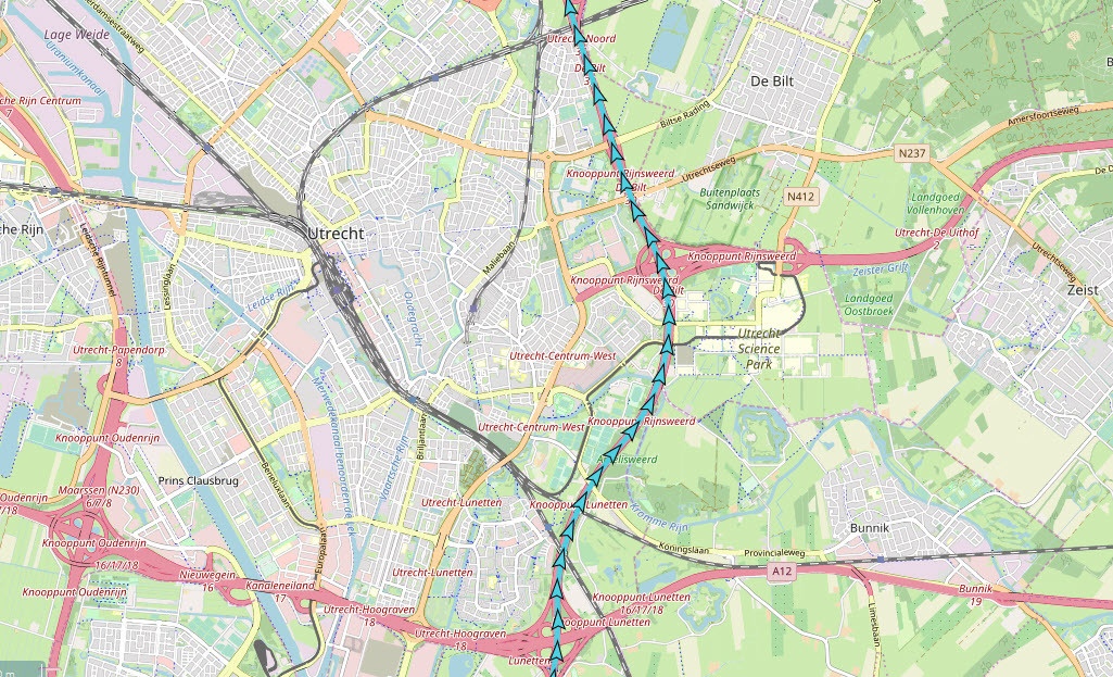

Yes, 999,99% ;) zeker.
Waarom? Zie het plaatje hieronder. Hier had ik de tracker nog op een interval van 10 seconden staan en je ziet dat deze perfect de A27 volgt langs Utrecht (elke arrow is een trackpunt). Lijkt mij dat deze accuracy je niet krijgt met GSM torens
traccar
