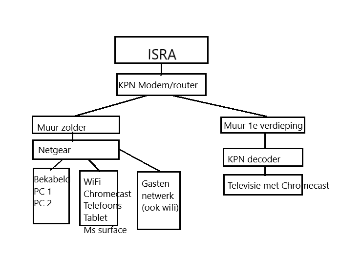

Maak eens een netwerktekening...
Over het algemeen (nadruk), wil je je router / firewall / DHCP / etc zo dicht mogelijk tegen je WAN-verbinding plaatsen. Exact de reden dat modem/router van <random ISP> ook altijd zo dicht mogelijk bij de inkomende aansluiting wordt neergezet (Ziggo op je kabel, ADSL zo dicht op je ISRA-punt).
Ik ben benieuwder nu geworden hoe jullie netwerk eruit ziet vanaf het inkomende punt, het modem en alles daarachter.

Bedoel je zoiets als dit plaatje?
hmm.... helaas ik kan geen plaatjes toevoegen op dit forum.

Netwerk PeterSaskia
@MAX3400 Zoiets?

Yup, helemaal goed @PeterGamer & @Verwijderd
Heb ik meteen een paar vragen
  1. Jullie hebben en willen op zolder geen TV van KPN?
  2. Hebben/hadden jullie met de NetGear soms geen issues met online gaming en dan voornamelijk issues met NAT / portforwards
Laat ik het zo zeggen: als je de NetGear wil vervangen maar de KPN modem wil laten bestaan, is er een kleine mogelijkheid dat als je de nieuwe router ook wil laten routeren, dat je issues krijgt met dubbel NAT (eerst KPN, daarna nieuwe router) wat weer impact heeft op de vlekkeloze verbinding op zolder. Het is namelijk "not done" om zowel bij de ISRA een router te hebben en dan op zolder een aparte router.
Wil je de modem/router beneden volledig vervangen, ervanuitgaande dat je daadwerkelijk een ISRA hebt, heb je dus ADSL met IPTV. Dat houdt in dat als je het modem beneden zou willen vervangen, dat je een xDSL-router moet aanschaffen en voor zover ik weet (maar iemand weet het vast beter), zijn de eerdere genoemde Asus en Ubiquiti niet afdoende. Je moet dan een nieuw modem/router met xDSL WAN-poort zoeken. Boven zou je dan de NetGear kunnen vervangen voor een AC66U in AP-modus voor zowel wired als wireless networking.
Heb je ISRA ingetekend maar heb je toch glasvezel (dus een UTP-kabel in de bestaande modem/router), dan zou ik je aanraden om wel de AC68U in te zetten, het modem beneden te vervangen hierdoor en dan de NetGear boven alsnog te vervangen voor een AC66U in AP-modus.
Twijfelachtig verhaal... Als je het pad van @unezra wil volgen, wordt het nog lastiger. De EdgeRouter moet dan direct achter het modem beneden. Het modem in bridge laten zetten. De Edge een VLAN (of meerdere) naar de huiskamer laten trekken en 2 VLAN's naar boven. En dan boven alsnog een switch/AP neerzetten zoals de AC66U.
Voorlopig heb ik het vooral over Asus maar dat is meer omdat ikzelf de mogelijkheden van dat ding weet. Ongetwijfeld zijn er overige merken die ook voldoen maar misschien dat anderen hier iets meer over te zeggen hebben.

MAX3400 schreef op maandag 29 januari 2018 @ 20:21:
Nee, wij hebben geen TV op zolder. Wij gebruiken itvonline.nl van KPN via onze PC's op zolder of tablet oid "boven", gewoon een internet versie. Huiskamer (TV en WiFi)(2), boven (WiFi) (3), zolder (PC's en WiFi) (4) en onderaan de trap (IS/RA en modem) (1) :D Is dat meer beeldend?
Nee, wij hebben geen issues met gaming. Overigens heb ik geen idee wat NAT/portforwards zijn. Als ik het absoluut zou merken, dan dus nee :) Achter een ziggo router werkte het gewoon niet, zonder die router functie uit te laten zetten.
99% zeker een IS/RA aansluiting. Het is namelijk een koperdraad en geen glasvezel. Dat kennen ze hier in Den Haag nog maar amper. Tot de wijkkast ligt er glasvezel, vanaf de wijkkast naar mijn huis ligt koper. Ik ben de laatste op de lijn, maar de afstand is rond de 70 meter, vandaar dat we toch 70-80 Mbps download, 27 Mbps upload met een ping van 9-10 halen volgens speedtest.net. We hebben niet het voornemen dat ding van KPN te vervangen. We zoeken alleen een nieuwe oplossing voor die netgear met misschien wat uitbreiding.
Oh, ik vergeet helemaal te melden dat er op de WiFi op zolder ook nog een hp alles in 1 printer staat met e-print functie. (K... minder prettig ding, verliest steeds de verbinding.
Lang lang geleden hadden we wel altijd ellende met de Ziggo router. Ziggo heeft toen voor ons de router functie uitgezet (bridge functie?). Met iedere update moest dat vervolgens weer gebeuren... Nee hoor, ligt niet aan onze apparatuur, laten we eerst wat testen. *zucht* Zet nou gewoon die router functie uit...
Naar elke kamer ligt 1 kabel... ik betwijfel of daar nog wat bij zou passen, het zijn maar dunne buisjes. Is daarmee de EdgeRouter oplossing van de baan?
Weet je, Saskia heeft het ook steeds over Asus, wij zijn dus niet tegen.
Ik zou iedereen willen taggen om aandacht te trekken, maar dat voelt een beetje opdringerig :D

@MAX3400 @Balance @Frostbite @unezra De ITer op mijn werk die komt met nog een ander idee en dat ik een Draytek, kan gewoon aan de gang als plug and play maar kan ook in gesteld en aangepast worden zoals een Cisco router. Hij geeft ook aan dat ik die gewoon op zolder zou kunnen plaatsen. Kennen jullie dat merk?

Waarom wil je eigenlijk een router? Zijn er dingen die je wil die t doosje van KPN niet kan?
Het kan dat ik je uitleg verkeerd lees, maar volgens mij ben je er met een fatsoenlijke switch en een accespoint al.
DHCP en t routeren laat je lekker door t KPN doosje doen, wifi op dat ding kun je eventueel nog uitschakelen als je op die plek er geen gebruik van maakt. Sluit een switch met voldoende poorten aan op je zolder en steek hier een fatsoenlijk accespoint op in voor je wifi.

Ik denk dat gastje een heel goed punt heeft. Gewoon lekker de bestaande KPN-modemrouter blijven gebruiken en er een extra access point aan hangen op een zo centraal mogelijke plek in je huis.

@gastje01
Gaat die switch op zolder dan doen wat ik ervan verwacht, welke invloed heeft dat op de snelheid en is het even leuk?

Wat jij er van verwacht? Geen idee. Als je gewoon een normale stabiele verbinding verwacht, dan zeker, wil je alles aan kunnen passen en iedere avond iets te klooien hebben? Dan niet.
Een switch is in dit geval niets anders dan een 'slimme' stekkerdoos. De enige taak die ie in jouw netwerk krijgt is verbinding tussen jouw modem/router van je provider en je devices verzorgen. Hij heeft in die zin geen invloed op de snelheid omdat je internetverbinding hier de beperkende factor is. Voor rond de 30-40 euro heb je deze: pricewatch: TP-Link TL-SG108E-Gigabit (8-poorts) 1 kabel naar je modem (beneden), 1 naar een (nog aan te schaffen) accespoint voor je wifi, hou je er nog 6 over voor andere apparaten zoals je computers, een console of je tv.
Omdat een switch verder niks aan routing doet zit je niet met NAT achter NAT en kun je alle poorten gewoon netjes vanuit je KPN doos forwarden als je dat zou willen.
Qua wifi kun je meer kanten op, de vraag is dan ook wat je wensen/eisen op dit gebied zijn. KPN verkoopt een prima Accespoint voor 50e. https://www.kpn.com/wifi-versterker.htm, ook verkrijgbaar voor niet KPN klanten. Ondanks dat de site het over een versterker heeft, gaat het hier wel degelijk om een accespoint. Wil je wat meer te klooien hebben en kennis maken met centraal managed spul, dan kun je wellicht eens naar Unifi (AC-Lite of AC-Pro bijvoorbeeld) kijken. Vrij budget-vriendelijke oplossing met toch voldoende mogelijkheden om alles naar wens aan te passen.
Mocht je uiteindelijk toch weer iets te spelen willen, dan kun je er altijd nog voor kiezen om je KPN router volledig te vervangen, maar ik heb nog niet 1 argument langs zien komen waarom dit voor jou een goede/noodzakelijke stap zou zijn.

Mochten jullie het nog interessant vinden: we hebben een Asus RT AC68U gekocht gisteren en vandaag in gebruik genomen. WoW wat een verbetering!

PeterGamer schreef op zondag 1 april 2018 @ 19:58:
Vind het niet interessant (MAX3400 in "router gezocht") ;)
Gefeliciteerd met je aankoop in ieder geval; let even goed op je Asus-firmwares (regelmatig updaten door zelf online te zoeken) en/of over op Merlin via https://asuswrt.lostrealm.ca/
