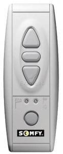

Is er een mogelijkheid om mijn Rainbow zonnescherm https://www.rainbow-colle...men/ibiza-plus/4/details/ waar ik een Somfy telis 1 remote voor nodig heb https://www.bol.com/nl/p/...BEgITU_D_BwE&gclsrc=aw.ds bijvoorbeeld te bedienen met een app van de Fibaro groep?
Ik heb deze overgenomen van een kennis en zou het mooi vinden om deze op te nemen in mijn fibaro home automation system. Er zit nu geen afstandsbediening bij en het zou mooi zijn dat ik die niet hoef te kopen.
De motor van het Zonnescherm is van Somfy en werkt met bovenstaande afstandsbediening. (zie link)

  • SiErRa
  • Laatst online: 19:09
Inmiddels hangt het zonnescherm, en ik heb uiteindelijk toch voor de Velux KLF200 oplossing gekozen.
Dit werkt goed, je kopieert als het ware de Somfy afstandsbediening en dan kan de Velux KLF gateway deze ook bedienen. En de OpenHAB binding praat met de API van de Velux KLF200.
Er is dus een cloudloze oplossing.

  • maarten_v
  • Laatst online: 11:34
slow whoop schreef op zondag 16 augustus 2020 @ 20:30:
@maarten_v Met een RTS-motor gaat dat wellicht werken, maar met een IO-motor niet. Let dus goed op dat je zonwering een RTS-motor heeft. Somfy is de verkoop van RTS-motoren aan het afbouwen, en verkoopt nieuwe producten standaard met IO-motoren.
Ik krijg wel IO motoren, maar ik zou denken dat als je door een hardware hack een knop op een afstandsbediening laat indrukken het verder niet uitmaakt hoe die afstandsbediening verder met de motoren praat toch?
  • Wolly
maarten_v schreef op zondag 23 augustus 2020 @ 16:53:
Als ik deze advertentie zie dan is dat zonder meer mogelijk.
https://link.marktplaats....ttons&utm_content=app_ios
  • slow whoop
  • Laatst online: 20-11 22:38
@Wolly Inderdaad. Ik heb dit nog niet eerder gezien. Het lijkt erop dat iemand een 5-kanaals Somfy IO afstandsbediening gebruikt in combinatie met wat eigen electronica om het via Smarthome software aan te sturen. Het lijkt meer een hobby project dan een officieel ondersteunde methode.
Maar als je daar mee kunt leven (en het werkt) dan is dat natuurlijk verder prima. Alhoewel je denk ik garantie tot aan de deur hebt.
Heeft iemand hier ervaring mee?
  • maarten_v
Je kunt gewoon een extra afstandsbediening kopen als je wil, dus voor de garantie maakt het niet uit.
Ik ga dit in ieder geval doen zodra m'n schermen hangen, maar dan iets simpeler met een Z-wave schakelmodule in plaats van zo'n heel Arduino (achtig) bord

  • maarten_v
quizzical schreef op woensdag 7 oktober 2020 @ 17:25:
Is het je uiteindelijk gelukt om je Somfy IO motoren via een gehackte afstandsbediening met Z-wave te bedienen? Zoja heb je daar toevallig foto's van? Ik heb hier thuis ook z-wave domotica en overweeg om somfy screens enz te plaatsen.
Gelukt! Het solderen is alleen met de nieuwe afstandsbediening wat lastiger dan bij de oudere denk ik. Ik heb de Situo 5 io.
Ik had heel enthousiast zelf een soldeersetje gekocht maar toen ik hem openmaakte heb ik met mijn gebrek aan soldeerervaring een oom gevraagd het te solderen. De vlakjes zijn namelijk best klein.
En nu in combinatie met een Fibaro double relay switch heb ik het aan de praat. Voor een fractie van de prijs van een Tahoma.
[Afbeelding][Afbeelding]
  • maarten_v
Zou ook moeten kunnen, wel even opletten welke. Je moet wel een switch hebben die twee aansluitingen heeft voor z'n voeding, en twee aansluitingen voor het schakelen.
En wat handig is is als je in kan stellen dat hij na een aan-signaal hem automatisch weer uit zet na zoveel milliseconden. Je wil de knop van de afstandsbediening niet de hele tijd (virtueel) in blijven drukken.
Ik zie bijvoorbeeld Robbshop eigen merk, maar die heeft te weinig aansluitingen.
En ik zie er één van Nodon die dat wel allemaal kan.
