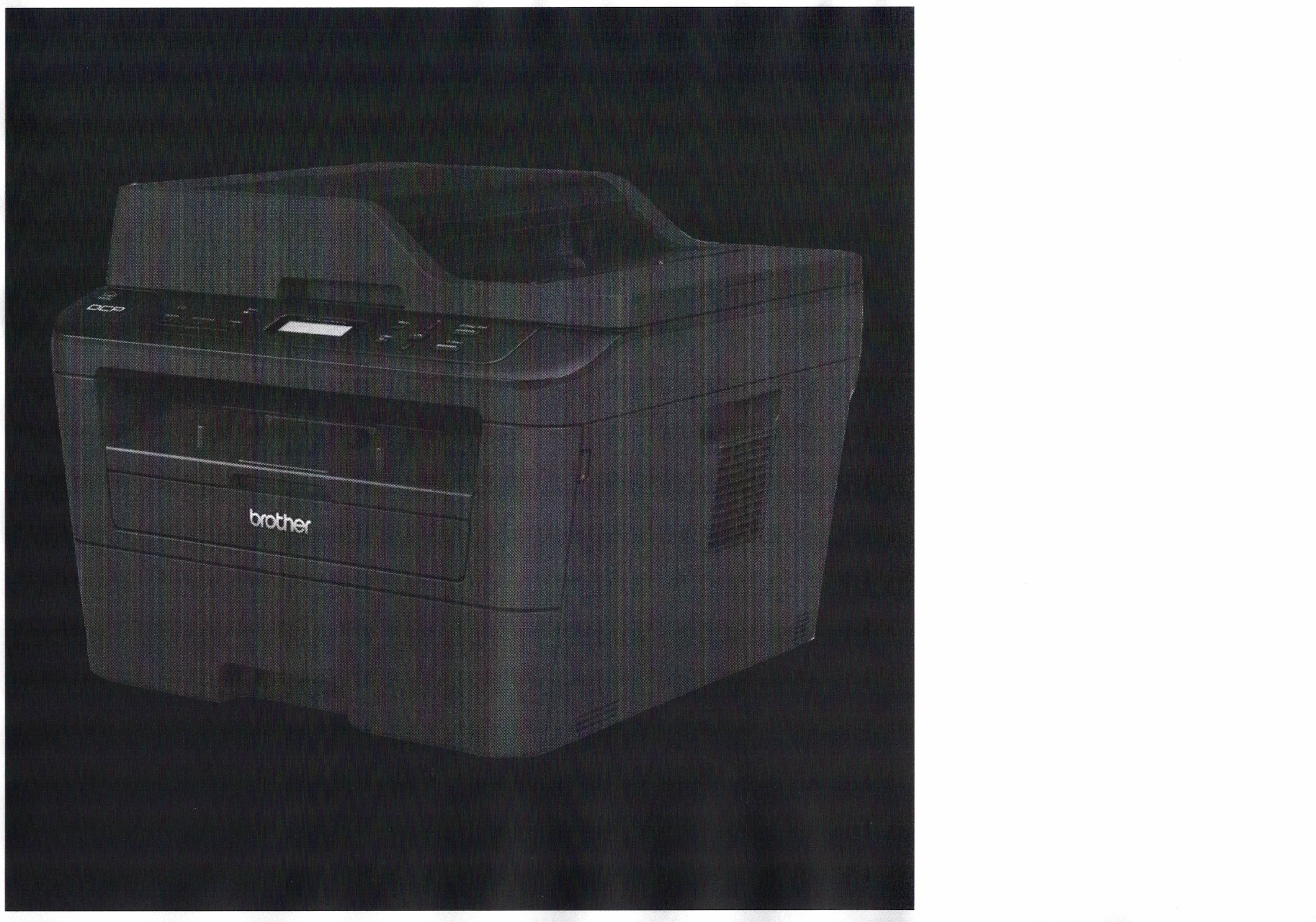

Na wederom een verstopte inkjet vandaag mijn brother 2540DN laser printer mogen ontvangen. Ziet er goed uit en installatie ging ook voorspoedig. test pagina rolde er ook goed uit.
https://www.brother.is/printers/all-in-one-laser/dcp-l2540dn
Echter als ik een afbeelding / foto print is het resultaat nogal teleurstellend. Er lopen allemaal strepen doorheen.
Dus gebeld met de leverancier. In eerste instantie na het verzenden van de foto zoals hieronder was het duidelijk. Dit is niet goed. Of ik nog wat handelingen wou doen. Dat kwam erop neer dat ik brother moest bellen. Ook zei stellen dat dit niet goed is en dat er reparatie nodig is. Rare in deze, ik had een nieuwe medewerker, is dat ze dit on-site aanboden. Nou prima. Echter de leverancier heeft een omruil garantie dus wat is nu beter
Afin even later belt de leverancier terug met een vreemd verhaal imho. De foto was ook bekeken door hun technische dienst en dit hoorde nu eenmaal bij een laserprinter.... Even los van de daarop volgende discussie mijn vraag.
als je origineel ziet en de print ervan (een scan dus) is dit dan normaal voor een instap laser printer ?
want als dat zo zou zijn gaat hij in de doos en komt er weer een inkjet want het ziet er niet uit. Echter print ik op diverse locaties al jaren met laser en ziet dat er altijd gewoon prima uit.
originele afbeelding
origineel
een foto van de afbeelding na het printen
foto van print
de scan ervan na het printen (met zwarte achtergrond)
Afbeeldingslocatie: https://tweakers.net/ext/f/0fcaBD2zMzNCgjKqnkoB2ywS/full.jpg
scan vd print
dit zou er toch beter uit moeten zien of ?

Ik heb altijd HP Laserjets gehad, maar zo slecht zag het nooit uit.

Is dat een kleuren print? Lijkt wel dof de toners een probleem hebben (eco mode) ?

nee het is een zwart / wit laser.
zal zo even een product link toevoegen

Als ik google op: vertical stripes laser printer krijg je ook allemaal hits dat dit geen normaal gedrag is van laserprinters.

ze zijn ook horizontaal :)
en dat schijnt aan je corona lint te kunnen liggen. deze heb ik dus ook al diverse keren op verzoek van brother bewogen op de drum maar dat helpt totaal niet
http://support.brother.co..._eu&faqid=faq00000208_044
wat je ziet is dus het resultaat zoals het nu maximaal haalbaar zou zijn, of hij is dus gewoon stuk

Heb even op mijn printer de pagina geprint (led drum printer) om te vergelijken.
Afbeeldingslocatie: https://i.imgur.com/XMq0NbE.jpg
Mijn advies, printer terug sturen.

dank je. Nou dat ziet er dus prima uit!
iets in die richting zou mijn type toch ook wel moeten kunnen normaal lijkt me ?
welke printer gebruik je zelf ?

Ik heb altijd van die namaak toners en die hebben dit ook. Bij tekst zie je het bijna niet maar bij foto's wel. Vooral bij de kleuren printers. De originele HP toners vertonen nooit strepen.
Nou heb je natuurlijk gewoon een originele toner maar dit geeft wel dat misschien de toner gewoon gaar is.

het is al wel een wat ouder net uitgelopen model. wellicht dat hij al jaren op de schap stond ? toner zat wel gewoon in seal maar dat zegt ook niet alles wellicht ?
nieuwe model zou niet beter zijn en volgens de shop de extra 30 of 40 euro niet waard. Dus maar op hun advies afgegaan.
dit krijg ik als ik een copie maak
Afbeeldingslocatie: https://tweakers.net/ext/f/h5h6KrjNxiCt8mGMFDRgiTtJ/thumb.jpg
dus ook overal die strepen
[ Voor 22% gewijzigd door Ray op 26-01-2018 19:59 ]

2de foto, is dat nu een scan van de print? Want gros van die lijnen/strepen zijn scanlijnen/strepen.
  • Ray
  • Laatst online: 29-07 15:17
SinergyX schreef op vrijdag 26 januari 2018 @ 19:58:
dat zijn inderdaad scans maar het origineel ziet er dus ook echt zo uit
de scans zijn bijna 100% zuiver. ergo de print zelf is erg brak...
[ Voor 10% gewijzigd door Ray op 26-01-2018 20:00 ]

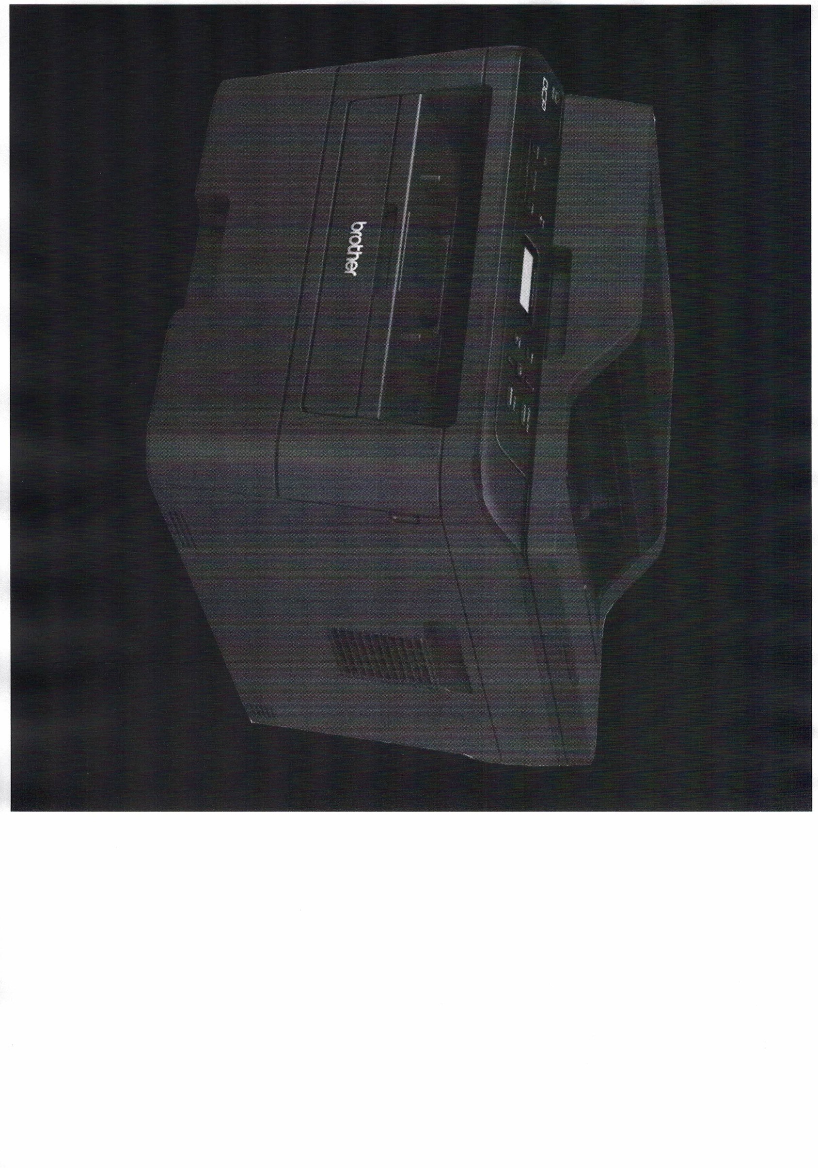

het valt me nu ook op dat bij mij vooral de kaders om de printer heen helemaal donker zijn en bij jullie niet.
eens kijken of ik daar een setting van kan vinden
ik bedoel bij jou zie je duidelijk de printer op een witte achter grond en bij mij is dat zwart.
aha print vanaf tweakers maakt het verschil
maar ook dan een groot strepen gedoe
waarbij ik net de scan gedraaid heb. in het echt lopen de strepen dus horizontaal
[ Voor 36% gewijzigd door Ray op 26-01-2018 20:08 ]

Maak eens gewoon een foto van die print, zoals Damic ook heeft gedaan.
Je scans worden deels vertekent door de scan-lijnen.

hier de foto versie
foto van print
zoals gezegd niet veel anders dan de scan,
dit ziet er naar mijn mening uit als een inktjet met een half verstopte kop.. precies wat ik dus met deze laser wilde vervangen
dit zou toch gewoon strak moeten zijn zoals die van Damic ?
[ Voor 28% gewijzigd door Ray op 26-01-2018 20:21 ]

Lijkt haast wel een probleem met de cartridge zoals andere opmerkte.
Kan je anders niet voor de zekerheid een andere driver proberen? En dan bedoel ik Postscript driver ipv een PCL5/PCL6 driver of juist andersom. Afhankelijk van wat je nu hebt geinstalleerd.
NVM ik zie dat het ook in je kopies zit. Dan neig ik toch naar de toner cartridge

Die print wordt i.t.t. de testafdruk met de kleurtoners geprint.
1. schud de toners even
2. voer het reinigingsprogramma uit
3. voer een calibratie uit
Met name die laatste stap heeft bij mij ooit eens wat issues verholpen. Juist als kleuren net iets versprongen zijn dan krijg je rare effecten wat calibratie kan verhelpen.
[ Voor 17% gewijzigd door Rukapul op 26-01-2018 21:06 ]

dank voor je input maar het is een zwart / wit printer :)
net nog even naar de groene rol gekeken in de drum. daar zie je ook allemaal deze lijntjes. nu weet ik niet of dat ook de bedoeling is of dat daar wellicht al het probleem zit ?
@CyberMania de discussie over hoe verder laat ik nu nog even buiten dit topic.
waar het me nu om gaat is dat ik gewoon een laser printer wil die normaal een afbeelding af kan drukken. Vraag is of deze brother dat zou moeten kunnen. Dan moet er gewoon een vervangend exemplaar komen. Kan hij het inderdaad niet dan hebben we weer een hele andere uitdaging....
[ Voor 65% gewijzigd door Ray op 26-01-2018 21:44 ]

Is dat de toner die in de printer bij aflevering zat?
Lijkt wel standaard effect van thuiskomertjes (de toner die er standaard bij zitten), kan je de toner nog van het vel vegen als hij net klaar is?
Zo heb ik hem inderdaad geleverd gekregen. De toner zelf zat in seal en heb ik geplaatst. Het lijkt inderdaad wel alsof op het papier wat koolstof zit met brokjes. Helemaal strak is dat ook zeker niet

Ik heb al heel wat laserprinters voorbij zien komen en neergezet bij klanten: deze unit heeft gewoon een probleem. Waar het in zit boeit eigenlijk niet, dit moet de leverancier oplossen.
Ik zou nogmaals contact met ze opnemen en ze aan hun wettelijke plicht herinneren om een conform product te leveren. Jij hebt alleen iets te maken met de partij waar je de printer hebt gekocht, niet met Brother.

wat ik van je begrijp moet feitelijk elke laser, ook een instapper, in staat zijn dit gewoon goed af te drukken. in ieder geval zonder deze strepen.
Dus dan gewoon een vervanger tot dat het goed is.
edit. overigens is dit model ook voor klein zakelijk geschikt stelt men met behoorlijk wat volume. Ik zou mijn excel tabellen ook gewoon netjes streeploos willen hebben...
[ Voor 23% gewijzigd door Ray op 27-01-2018 19:05 ]

Ik wil mijzelf geen expert noemen, maar ik ben nog geen laserprinters tegengekomen waarbij dit normaal is. Iedere laser moet gewoon zonder strepen afbeeldingen kunnen printen.
Zelfs mijn eigen laserprinter doet het beter, die is inmiddels bijna 22 jaar oud en heeft een drum die op zijn laatste benen loopt. :P
Edit: je gaf al aan dat kopietjes problemen gaven, en nu dat excel tabellen ook strepen. Je zou nog even kunnen kijken of het helpt om de toner op te schudden, maar als dat niet helpt is deze printer gewoon defect. Kan een kwestie zijn van een onderdeel vervangen, verticale strepen kunnen een indicatie zijn van een probleem met de drum. Dat is een verbruiksartikel en dus eenvoudig vervangbaar, maar dat zal de leverancier moeten vaststellen.
[ Voor 41% gewijzigd door Aganim op 27-01-2018 19:26 ]

@Aganim ik heb de toner er al uit gehad en flink geschud voor zover mogelijk want die kwam net daarvoor nieuw uit het seal. Ook heb ik de corana schoonmaak actie gedaan maar niets heeft geholpen

vanmiddag. shop belt. nee niets omruilen , het staat er misschien wel zo maar dat bedoelen we niet....., hij moet opgehaald worden
dan die eindeloze discussie dat ik niets met brother te maken heb aangezien ik bij de shop gekocht heb. juist die met omruil garantie...
brother ., aan de hand van de foto's mag dit absoluut niet. Maar de geen die er over beslist is er morgen weer (totaal 40 minuten aan de lijn)
waarom zijn er geen normale winkels meer ?? en ondertussen ook spijt aan het krijgen dat hik het ding niet gewoon direct weer in de doos gestopt heb. wat een gezeur.
