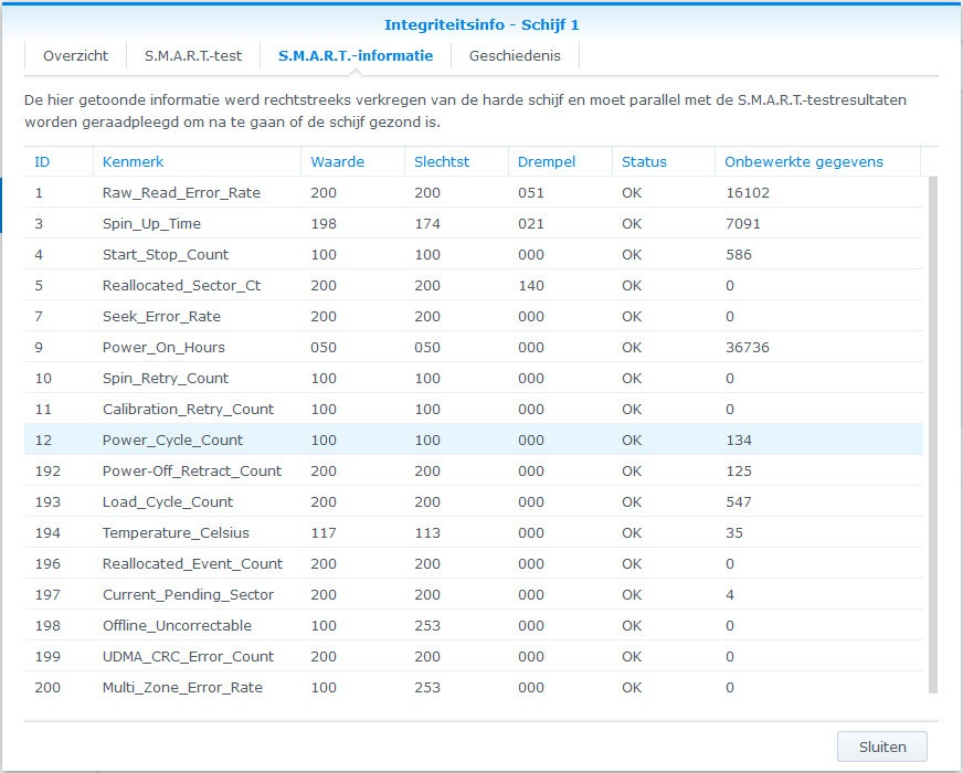

Sinds eind 2014 heb ik een Synology DS214play gekocht incl. een tweetal WD Red 4TB (WD40EFRX) schijven welke in RAID1 (mirror) modus draaien.
Nu krijg ik de laatste tijd (sinds december) bad sector en I/O foutmeldingen. Volgens het schijfrapport in December had Disk 1 zo'n 114 beschadigde sectoren. Dit zorgde er ook voor dat ik zo nu en dan vastlopers had als ik bestanden vanaf de NAS aan het bewerken was.
Ik heb deze week de schijf eruit gehaald en ben op de goede schijf (Disk 2) blijven werken. Deze heeft geen beschadigde sectoren en ik had dan ook geen vastlopers.
Toen ik Disk 1 weer teruggeplaatste moest deze opnieuw in het volume worden opgenomen. De gegevens zijn toen van deze schijf gewist en de NAS heeft hem weer gerepliceerd met Disk 2. Toen ik een daarna een snelle S.M.A.R.T. test plande, werden er nog maar 4 beschadigde sectoren aangegeven.
Momenteel is de NAS bezig met een uitgebreide S.M.A.R.T. test, maar die hangt al zo'n 24 uur op 90%.
De S.M.A.R.T. waarden die ik nu beschikbaar van Disk 1 heb, staan hieronder in het screenshot:
WD40EFRX - Disk 1 - S.M.A.R.T.
Is deze schijf aan vervanging toe? Of kan ik met de huidige status nog door blijven werken? Ik was van plan om beide schijven door 2 X 8 TB te vervangen, zodat ik ook wat meer opslagcapaciteit heb maar als deze schijven het nog doen is dat zonde van het geld.

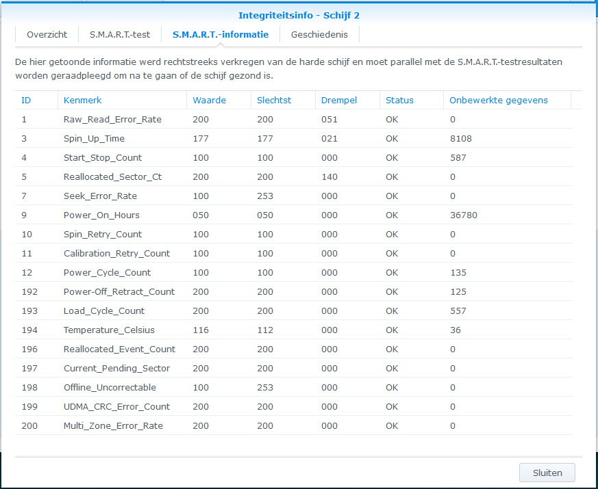

Hieronder ook een screenshot van de S.M.A.R.T. waarden van Disk 2, welke geen beschadigde sectoren zou hebben volgens Synology's DSM:
WD40EFRX - Disk 2 - S.M.A.R.T.
Ook hier zie ik volgens mij wat fouten in terug, dus wellicht is het geen slecht idee om de schijven te vervangen.

De disc met 114 slechte sectoren, natuurlijk niet gebruiken, formatteren gaat niet helpen.
Dus schijf via garantie regelen of weggooien.
Ik heb hier wd nas red liggen, die door synology met de lange test, dagen blijven lopen en dus niet stoppen.
Smart zegt alles is ok.
Met andere software getest, heel veel fouten, lijkt of de hd uit elkaar valt.
Gelukkig had ik BTRFS gebruikt, die gaf direct een foutmelding via mail, dat een file niet goed was, chksum was niet goed. dus alles kunnen backuppen(dus een 2e kopie gemaakt).
2 of 3 wd red defect.
Dus let op met smart, geeft soms goed aan, maar vaak ook niet of te laat.
[ Voor 6% gewijzigd door jan99999 op 25-01-2018 12:24 ]

Bedankt voor je reactie. De schijf is meer dan 4 jaar oud, dus valt helaas buiten de garantie. DSM geeft wel nog als status 'Normaal' aan bij Disk 1, maar of dat dan te vertrouwen is... :/ Mocht ik de schijven gaan vervangen, dan wil ik hem sowieso nog even door CrystalDiskInfo halen om te kijken of die wat anders aangeeft.
