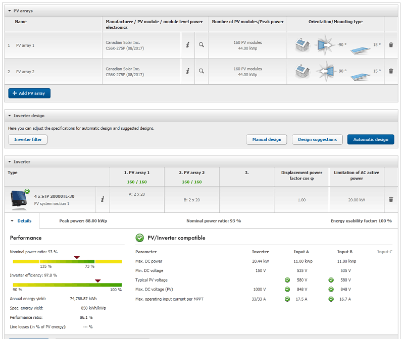

De meeste omvormerfabrikanten hebben een rekentool. SMA bijvoorbeeld geeft dit:
Afbeeldingslocatie: https://tweakers.net/ext/f/cJLtIAYCQ0d7rsFttsAL40oD/full.png
Dit is volledig oost/west, kan beter worden gecombineerd met een hoge hoek systeem voor opbrengst bij laag staande zon.
