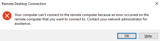

We hebben een RDP koppeling gekregen die een verbinding maakt naar een ander bedrijf. Onderling is er dus geen VPN verbinding of wat dan ook.
Echter werkt de RDP koppeling niet (in elk geval wel deels) we krijgen deze fout melding (in dit geval geeft hij aan dat er op de externe server wat moet worden ingesteld geen idee wat):
Afbeeldingslocatie: https://tweakers.net/ext/f/9ekKZrTImTEQH0KeSqD4NOEi/full.png
Het vreemde is wel. We krijgen de RDP koppeling wel werkend als de machine waarop de RDP koppeling staat die niet in het domein hangt, dus in een werkgroup, dan komt de verbinding wel tot stand.
Onze firewall heb ik ook uitgesloten heb de machine die in het domein hangt met RDP verbinding gemaakt via een hotspot lijn dan krijg ik ook de bovenstaande foutmelding.
De RDP koppeling heeft een RD Gateway adres.

RDP in domein naar andere server buiten het bedrijf mag dus niet, enige idee in welke hoek ik moet zoeken om dit werkend te krijgen?

Wat staat er in de Event Viewer van de remote server?
Heeft de user waar je mee aanlogt voldoende rechten in het externe domein? Wat gebeurt er als je de user als test domain admin maakt?

Wat zij het andere bedrijf toen je ze terugkoppelde dat je deze foutmelding kreeg ?

Wat geef je als username in? Domain\username of enkel username? Of beide al geprobeerd?

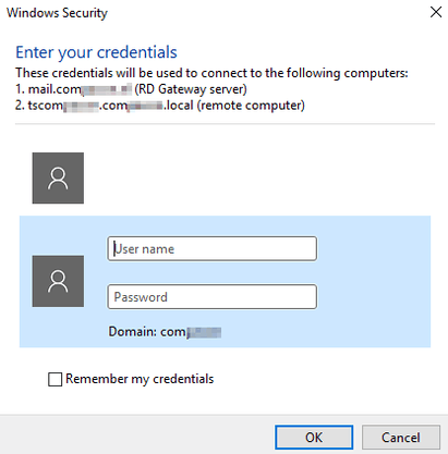

Beide geprobeerd. Doet geen wonderen. Ik krijg het inlog scherm echter na het inloggen krijg je dus de foutmelding. Ergens op het laatste stukje na de gegevens word de verbinding dus verbroken.
Afbeeldingslocatie: https://tweakers.net/ext/f/mjaRoGd5f94alaQJCnWMGPm8/full.png
De screenshot hierboven krijg ik zowel in als buiten het domein. RDP lukt min of meer dus wel echter het inloggen zelf dus niet als de pc/laptop in domein hangt.
