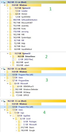

Ik heb momenteel een PC van iemand anders staan waarbij het niet langer lukt om Windows update uit te voeren in verband met gebrek aan schijfruimte.
De windows partitie is een SSD van 60GB. Zo gezegd, zo gedaan zou je denken...even de drive opschonen en klaar.
Na een zoektocht (oa. met Treesize Folderviewer) kom ik echter tot de ontdekking dat de grootste "veroorzakers" van de krappe schijfruimte allen Windows folders met opgeslagen drivers of packages/resources lijken te zijn.
Zie het screenshot onderaan in mijn post voor meer verduidelijking.
De volgende folders lijken met name boosdoeners te zijn, waarbij ik vraagtekens zet hoe deze folders nu het best op te ruimen zijn. Bij sommige system folders lukt het namelijk ook niet om deze op te schonen.
C:\Windows\WinSxS
C:\Windows\Installer
C:\Windows\System32\DriverStore
C:\ProgramData\Microsoft\OEMOffice15
C:\Users\<user>\Appdata\Loca\Packages
C:\Users\<user>\Appdata\Loca\Microsoft
Alles bij elkaar zijn deze folders goed voor zo'n 31 GB aan data!
Nu verwacht ik ook niet dat deze folders volledig verwijderd kunnen worden, maar een zoektocht naar een tool heeft weinig opgeleverd. CCleaner kan er kennelijk ook weinig mee.
Het enige wat ik heb kunnen vinden zijn 2 commando regels voor het opschonen van de DriverStore maar wanneer ik deze uitvoer (in een elevated Command prompt) gebeurd er niets!
Er zijn vast wel meer mensen/systeembeheerders die dit hebben gezien bij Windows installaties toch?
Zijn deze folders eenvoudig op te schonen? Is hier echt geen tool voor?
(Lijkt mij haast dat deze folders 'de gebruikelijke' plekken zijn voor tijdelijke resources die Windows daar lekker laat staan...).
Afbeeldingslocatie: https://tweakers.net/ext/f/WTzdySLHRdFZGf52XOaNgsz1/full.jpg

In dat geval PatchCleaner draaien. Die heeft bij mij een tijd geleden eens oude update-bestanden verwijderd, die -net als bij jou- de Disk Cleanup Utility niet weg wilde halen.
PatchCleaner obtains this list of the known msi/msp files and compares that against all the msi/msp files that are found in the "c:\Windows\Installer" directory. Anything that is in the folder but not on the windows provided list is considered an orphaned file and is tagged to be moved or deleted.
En de inhoud van je DriverStore...? Dat lijkt namelijk een groter probleem te zijn.

Wat is de inhoud van de DriverStore directory? Ik heb dat ook wel eens gehad, als ik het me goed herinner was hij bij mij grotendeels gevuld met slechts 1/2 drivers (hier bleven veel oude versies van in staan, n keer honderden MB's tikt behoorlijk aan).
Wbt Windows updates, heb je de Disk Cleanup Utility al laten draaien?

https://driverstoreexplorer.codeplex.com/
EDIT: Ze staan tegenwoordig op GitHUB natuurlijk:
https://github.com/lostindark/DriverStoreExplorer/releases
Deze gebruik ik om de Driverstore in Windows 10 op te schonen.
Wel zelf goed kijken wat je selecteert om weg te gooien.
Maar zeker met een NVIDIA videokaart is het al handig, omdat die gekken van NVIDIA ALLE drivers gebruikt door jou, op jouw PC bewaren....

Wat wel opviel is dat DriverStoreExplorer bij de optie "select old drivers" slechts 1 van de vele nvidia drivers selecteerde.
Uiteindelijk bleken al de oude versies van de nvidia drivers (puur en alleen voor het videokaartje) de boosdoener te zijn van de grote DriverStore. Ik heb alle oude nvidia packages eraf gegooid, alle oude drivers gedeïnstalleerd (voor zover mogelijk). En vervolgens enkel een Display Driver extracted uit de laatste setup van nvidia.
@ThinkPad
Na bovenstaande stappen en het opruimen van de oude Windows installatie nav de update (welke inmiddels is uitgevoerd) is er bijna 17GB vrij op de SSD nu.
