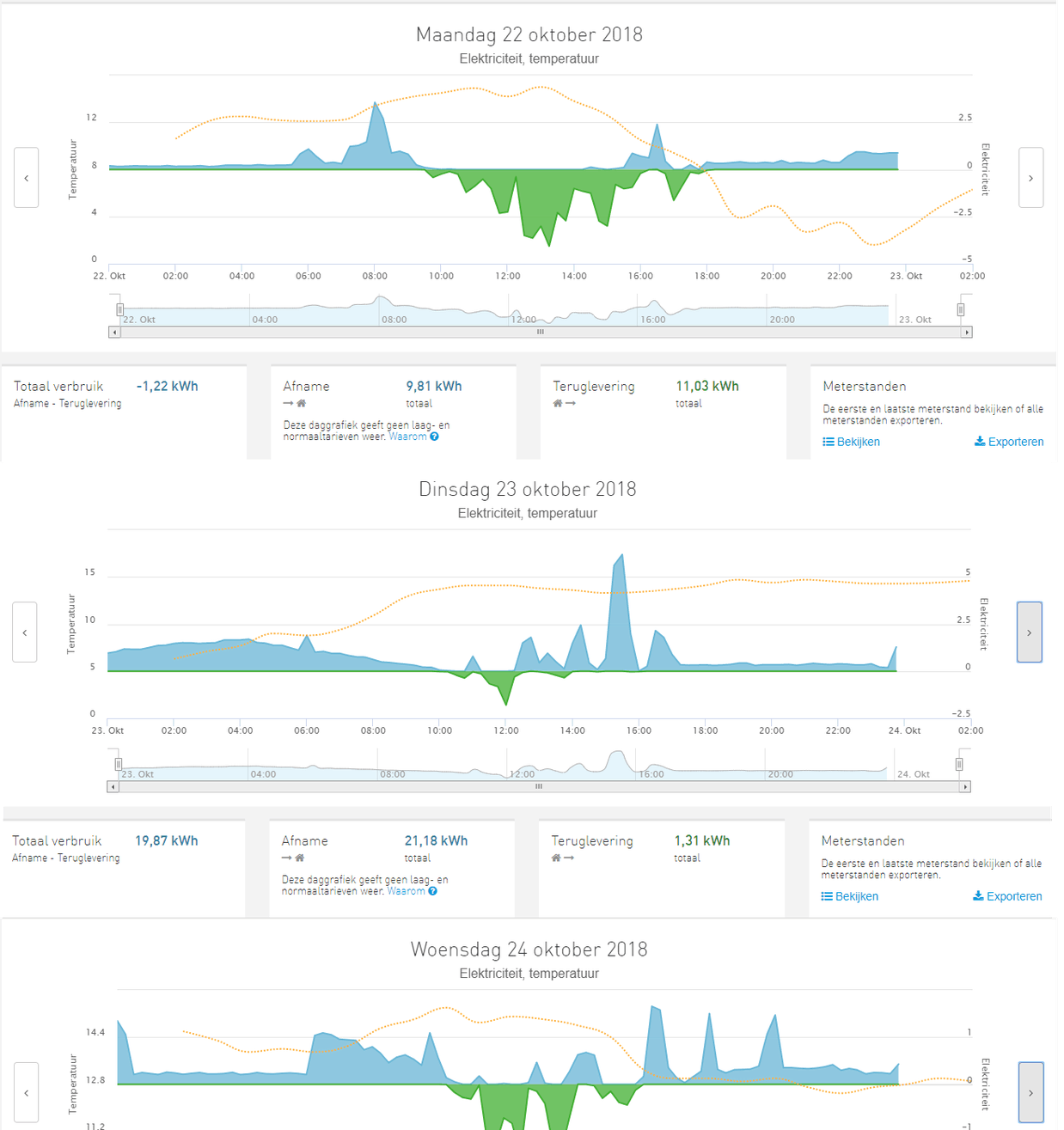

  • roelvandew
  • Laatst online: 12-08 21:20
Warmtepomp moet weer gaan verwarmen na de mooie zomer die we hebben gehad. Ik zie mijn verbruik ineens weer stijgen naar boven de 20 KwH. Zie onderstaand verbruik. Dit is van de totale woning.
Hoe gaat dit bij jullie?
Afbeeldingslocatie: https://tweakers.net/ext/f/0PHN9pQ5gHiIudiTGSF6Zcaj/thumb.png
