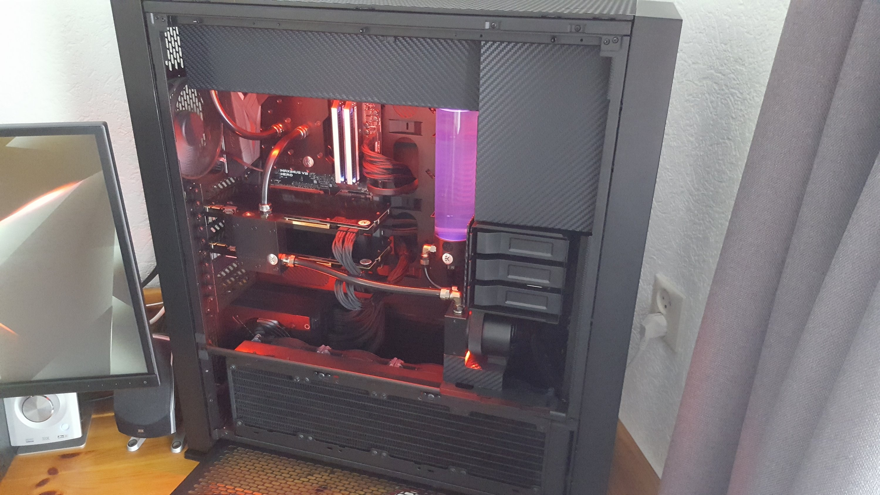

Zoiets als https://i.imgur.com/qpDNo5x.jpg
Alles van ek waterblocks.
2x360 rads, full cover blokken met serie/paralell koppeling.
Alleen de waterkoel spullen was volgens mij al 700+
Kost ongeveer een dag om te bouwen, kast moets ook aangepast worden. (rads waren te lomp)

Oh wauw ja dat is het precies!
Ik geloof zeker dat alleen in de de loop bouwen al veel tijd en geld zit!
Weet jij welke case het op die foto is?
En welk RAM geheugen?

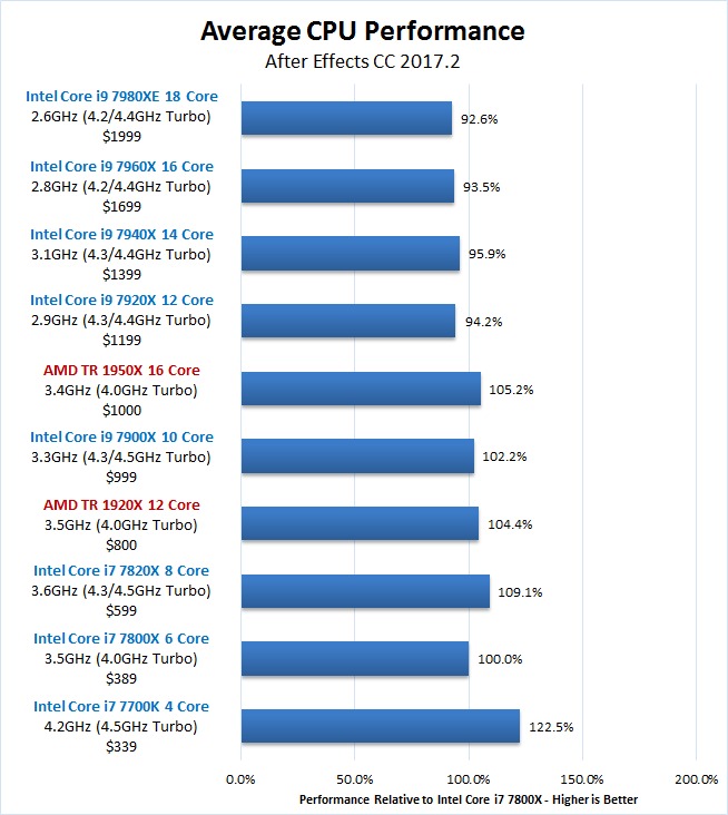

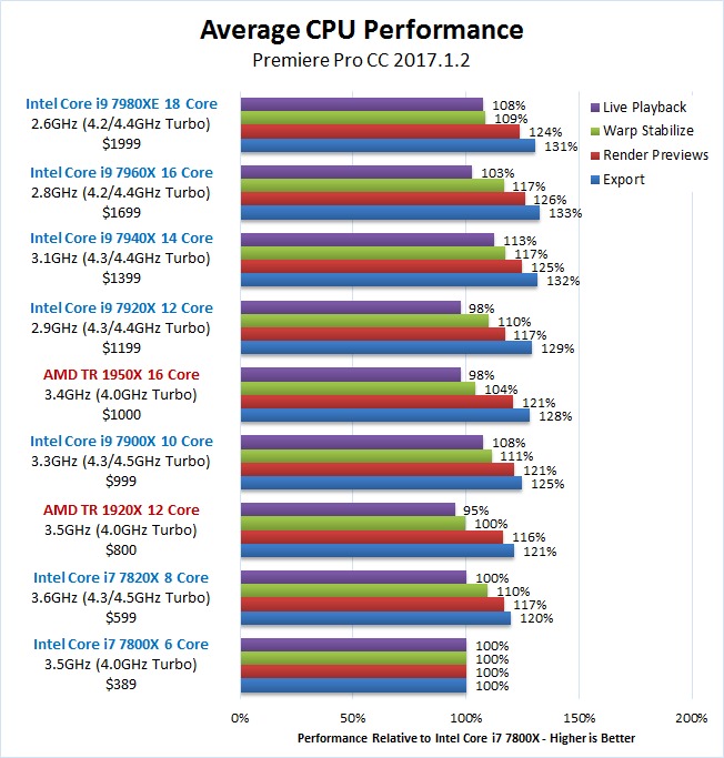

Bij AE gaat steeds meer naar de gpu en is bizar genoeg een 6 core 7800k de beste keuze. Voor Premiere zijn wat meer cores ook nog wel leuk en kun je de threadripper of i9 kant op. Ivm de lanes en het ram is het consumenten platform voor jou ook niet zo interessant, ondanks de prestatie in oa AE.
Hier zie je dat bij AE dat de 1950x het nog net wat beter doet dan de high core count i9's. Hier zie je dat veel cores alleen handig zijn met raytracen binnen de c4d engine van AE.
& Hier zie je bij premiere pro de 1950x goed meekomen, de i9's zijn niet veel sneller.

Met zoveel hitte qua onderdelen zou ik persoonlijk nog voor wat meer gaan dan 2 stuks 3x120mm. Heb zelf in mijn 900D 2 stuks 4x120mm zitten, dat zou voor deze setup geen overkill zijn. Verder 2 D5 pompen en een Aquaero is ook wel zo handig.
Zo ziet mijn setup er uit:
Afbeeldingslocatie: https://tweakers.net/ext/f/yNw1oVtNuQicp5yFrCxdDxQI/medium.jpg

Okee! Na wat graven idd tot de conclusie gekomen dat Adobe toch niet goed omgaat met multicore processing. Dit verbaast mij en stelt me vooral teleur. Zeker jammer voor mijn huidige dual Xeon build die net n half jaar oud is.
Daarom nu mijn nieuwe keuze:
Intel Core i9-7980XE Boxed (Deze ipv de Ryzen TR vanwege de betere OC mogenlijkheden en lager TDP.)

  • maratropa
@TheAssaSim Dat moederbord wat je aanhaalt is een C chipset voor xeon's (daarom is de ram support groter), i9's staan niet eens in de QLV lijst daarvan, los van je xeon niet kunt oc'en etc. De Xeon kant op kan natuurlijk ook, voordeel is ecc, maar je gpu's hebben ook geen ecc dus lijkt me ook onnodig geld uitgeven.
waarom die 7980XE ipv de betaalbaardere 14 core oid? Je gaat die cores niet nuttig gebruiken in AE & Pr Pro. Stroom / TDP maakt natuurlijk weinig uit mbt threadripper, vooral met 1000watt aan gpu's in je systeem :p
En de marginale snelheidwinst voor wat jij doet tov de 1950x terwijl je meer dan 2x zo veel betaald is sowieso wel naar.
En als je heir een half jaar geleden was geweest dan had ik je toen ook al kunnen vertellen dat een dual 2670 ruk is, de situatie met AE en Premiere pro is al langer zo. Dat zijn v1 sandy bridge cpu's, op 3ghz is dat helemaal niks voor een workstation.. Maarja wel een les om je even goed in te lezen 8)
