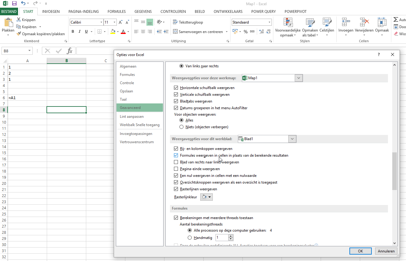

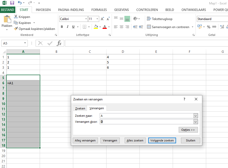

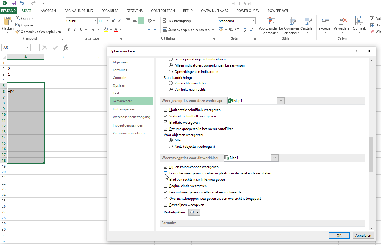

Wellicht is gewoon find/replace (crtl+h) in de formuletekst optie?
Of, iets transparanter, de formules tonen, en dan find/replace?

Uiteindelijk heb ik inderdaad gewoon de kolommen geselecteerd en een !A > !D zoeken/vervangen gedaan.
(PS. formules weergeven kan sneller dan je laat zien door Ctrl+T te gebruiken :))

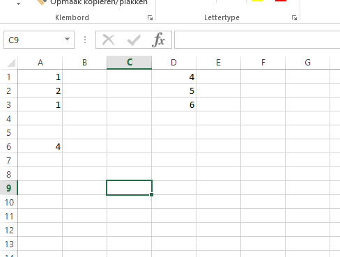

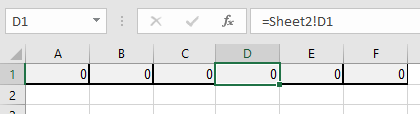

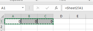

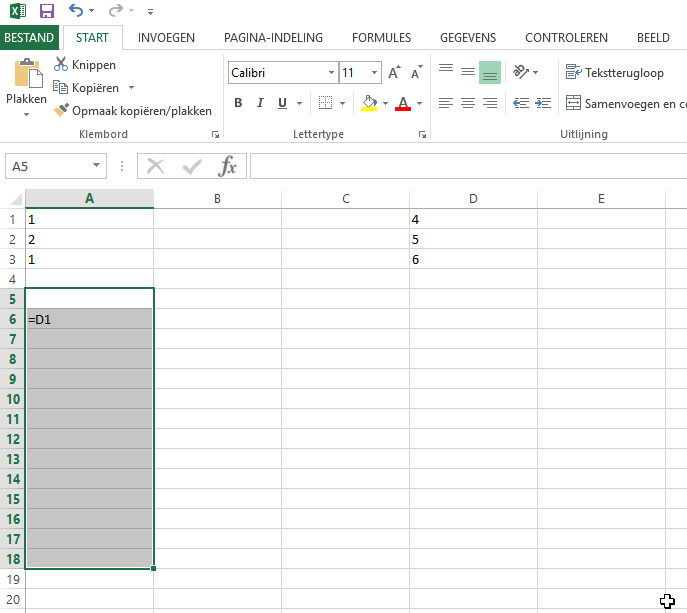

Als ik alle 3 kopieer in een keer, en dan de set weer verderop plak is het verloop 3.
Afbeeldingslocatie: https://tweakers.net/ext/f/tjY9AzCMypplqhplFYXRBr5e/full.png
Afbeeldingslocatie: https://tweakers.net/ext/f/yVWsfAel0XoOKop5EvHfkeFO/full.png
