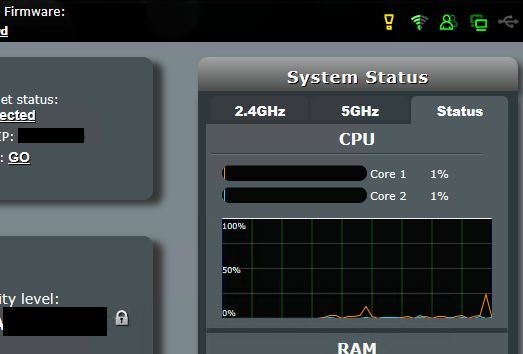

Core 1 voorziet je WiFi; je kan allicht even bekijken of het mogelijk is WiFi uit te zetten een paar uur, dan de router herstarten en dan eens zien of de snelheid in orde blijft.
Uitzetten via je admin-pagina -> Wireless -> Professional -> Enable Radio (aan/uit). Let wel; je kan/moet eerst de band selecteren die je wil uitzetten, dan pas uitzetten, dan apply, dan pas de volgende band.
/edit: uit mijn hoofd is CPU 1 aanzienlijk drukker met 2.4GHz WiFi voorzien dan 5GHz WiFi. Dus ook die aan/uit combi kan je nog proberen.
Afbeeldingslocatie: https://tweakers.net/ext/f/ZYOHaKOOtvwdjGOVZ1fKEmHe/full.jpg
^ uptime 29 dagen en een beetje met alleen 5GHz WiFi enabled
[ Voor 16% gewijzigd door MAX3400 op 19-01-2018 13:53 ]

Jan 22 20:41:38 kernel: CONSOLE: 295831.067 wl0.0: wlc_send_bar: seq 0xe29 tid
Iemand enig idee of dit iets wat een mogelijk een probleem kan veroorzaken? Heb echt honderden van deze regels in de log staan.
Goed, wat ik nog ga doen:
* Fritzbox er even tussen hangen
* IPTV kabel eruit zoals @DutchKel als tip geeft
* Met de wifi aan de gang zoals @MAX3400 als tip geeft
* XS4ALL bellen
