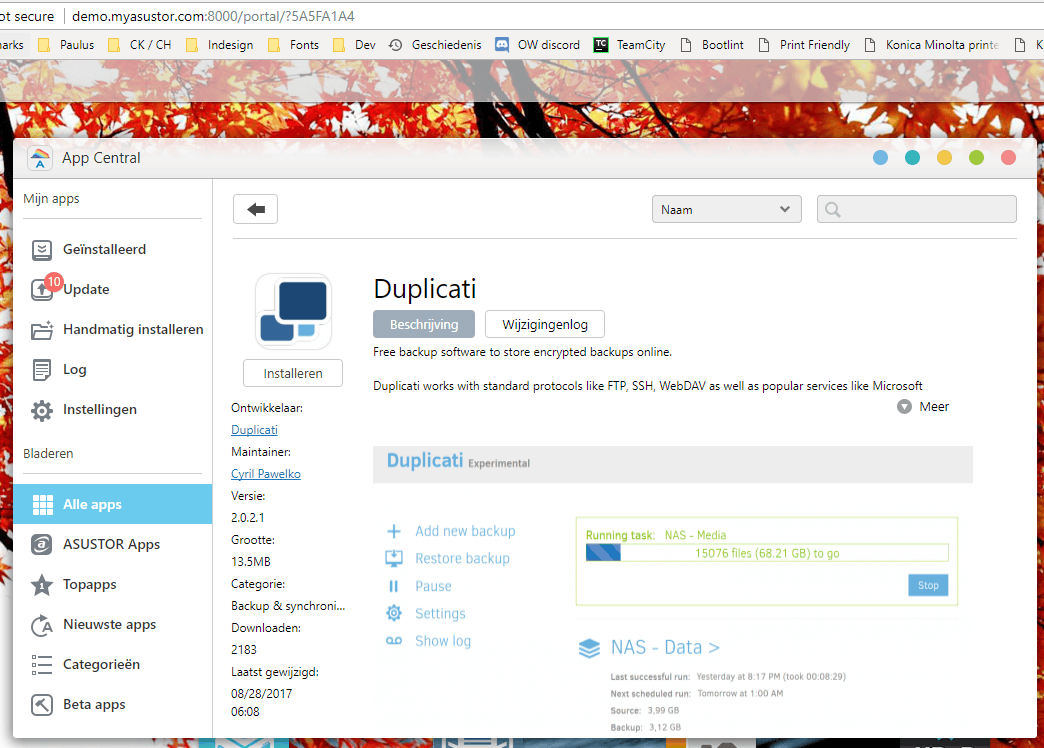

Bovenstaande was een algemene tip, ook voor TS @tajvdz bedoeld. Ik heb even gekeken en Duplicati staat zelfs in de app store van Asustor, dat is toch wel cool:
Duplicati op Asustor
