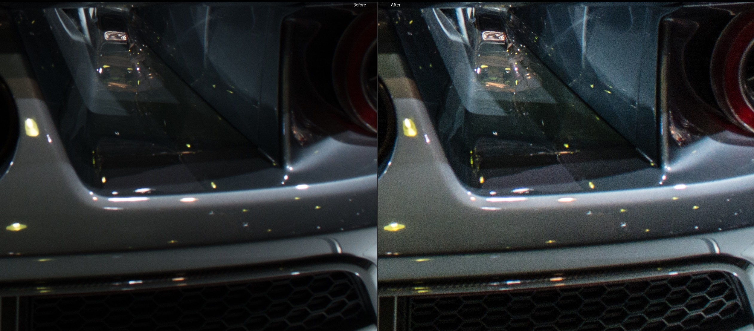

Eerst het belangrijkste: D5200 + 18-55 AF-P.
Soms zijn er horizontale lijnen zichtbaar in foto's. Voorbeeld (rechts wat duidelijker/overdreven gemaakt):
Afbeeldingslocatie: https://tweakers.net/ext/f/qyA6hiPRatUAvPTZmFm3FvNq/medium.jpg

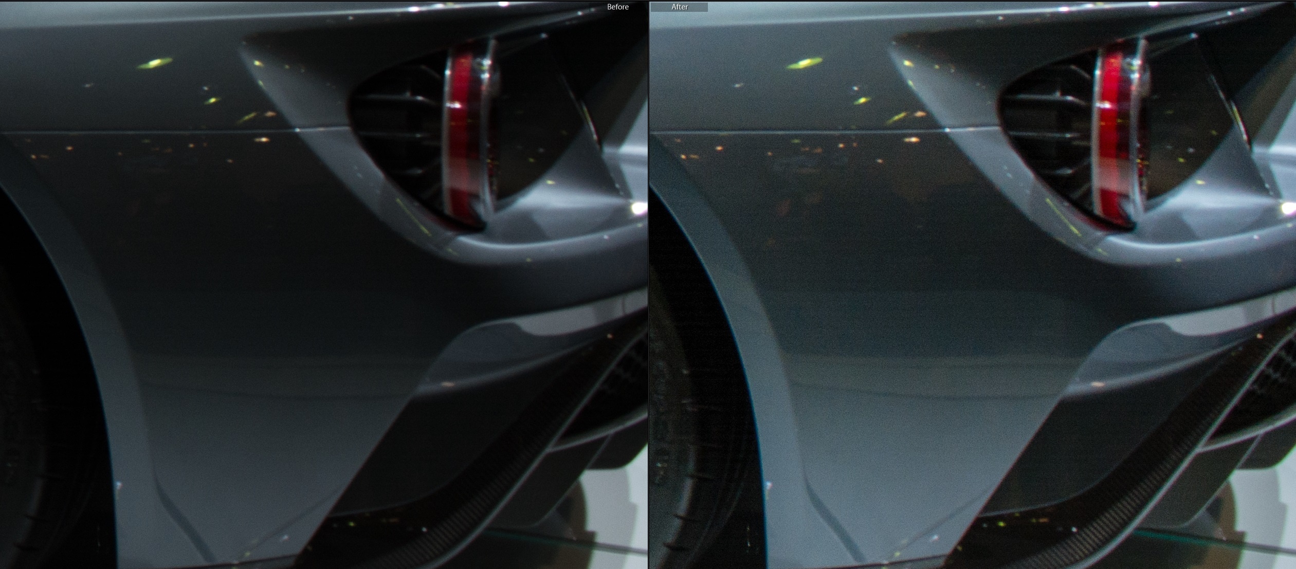

Het vreemde is dat ze niet altijd zichtbaar zijn. Hier een foto die een paar seconden later is gemaakt (zelfde onderwerp, iets andere hoek):
Afbeeldingslocatie: https://tweakers.net/ext/f/CjGRUR5OWAxML0YheQ460Js7/medium.jpg
En daar dus weer niets. :? Eerste foto is ISO 360, 18mm, f/3.6 en 1/125s, tweede foto ISO 400, 18mm, f/5.0, 1/100s. Beide bestanden zijn RAW files.
Zit nu al enige tijd te zoeken naar termen als "horizontal lines dslr" en banding problemen, maar omdat het zo inconsistent is denk ik niet aan banding en als ik op de eerste term zoek lees ik meer over zichtbare AF lijnen, defecte sensoren (maar waarom is het een paar seconden later dan wel prima?), defecte SD-kaartjes (maakt niet uit, andere kaart komt het ook sporadisch op voor) of zulke belachelijke foto's dat je weet dat de camera gewoon defect is. :+ Of zou het komen door de verlichting in zo'n beurshal?
