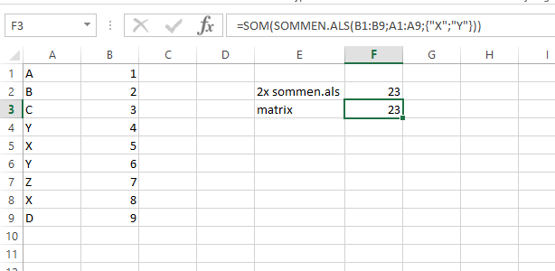

  • breew
  • Laatst online: 10:16
breew
De matrixformule werkt bij mij prima.
Wat gebeurt er als je niet hele kolommen gebruikt (B:B, etc..), maar 'netjes' het bereik opgeeft?
Dubbelcheck: Weet je zeker dat de getallen die je op wilt tellen ook echt getallen zijn, en niet stiekem tekst?
oeps.. te snel gelezen 8)7 . je wilde variabele input bij de matrix.. dan krijg ik ook een error. Het heeft ermee te maken dat je constanten tussen de { } moet zetten in die formule. Cel-verwijzingen zijn geen constanten, maar variabelen ;-).. dus error..
matrix
Alternatieven:
=SOMMEN.ALS(B1:B9;A1:A9;"X")+SOMMEN.ALS(B1:B9;A1:A9;"Y")
=SOM.ALS(A1:A9;"X";B1:B9)+SOM.ALS(A1:A9;"Y";B1:B9)

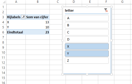

Een draaitabel zou ook nog een mogelijkheid zijn...
draaitebelding
[ Voor 65% gewijzigd door breew op 11-01-2018 10:44 ]

ik mag nog geen foto's plaatse als newbie :) , dus even dan zo de uitleg:
neem het voorbeeld van breew hierboven:
- som(sommen.als(B:B;A:A;{"X";"Y"})) geeft 23
- ik wil variabele input, bijvoorbeeld door de gebruiker in C1 tot C7 karakters te laten typen. Stel ik zet X op C1 en Y op C2
- som(sommen.als(B:B;A:A;{C1;C2;C3;C4;C5;C6;C7})) geeft een foutmelding
- som(sommen.als(B:B;A:A;C1;C7)) geeft slechts 10 (het lijkt alleen die van de laatste Y)
- En ja: sommen.als(B:B;A:A;C1)+sommen.als(B:B;A:A;C2)+….sommen.als(B:B;A:A;C7) werkt zeer zeker maar ik vroeg me af of de veel kortere formule hierboven ook mogelijk is
