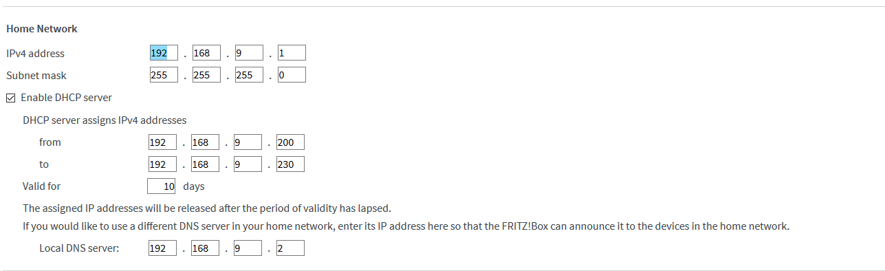

Bij mijn modem (fritzbox) kun je een lokale DNS-server instellen... Ik heb daar het IP van de pihole ingevuld; die gaat nu automagisch mee met alle DHCP-leases..Wellicht is dat bij jouw modem ook een optie?
dns lokaal
