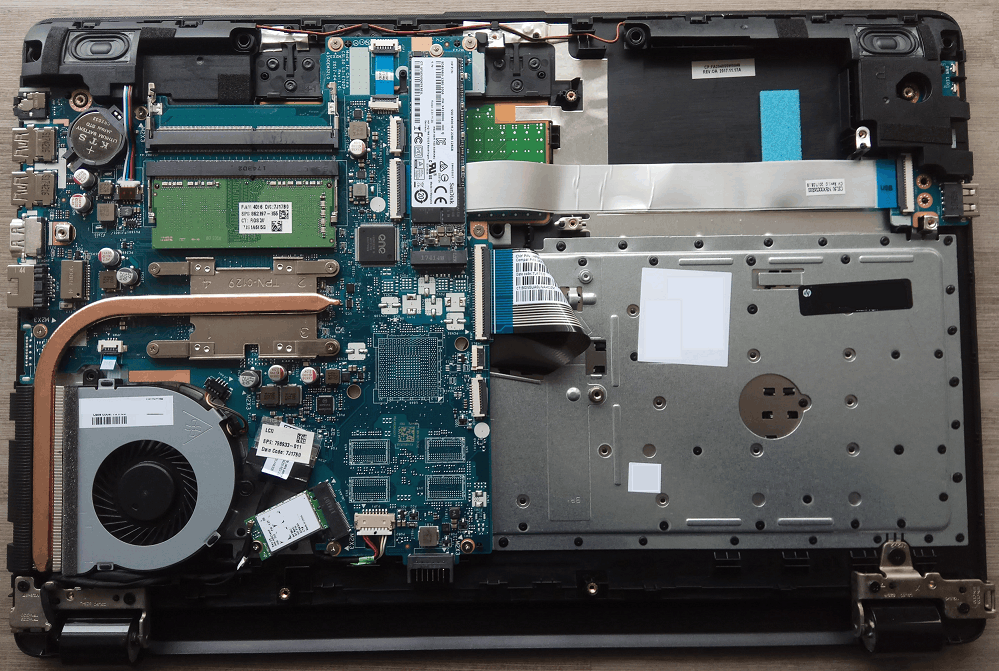

Ik heb deze gisterenavond rond 23:30 besteld en hij is zojuist geleverd. Meteen open gemaakt en alles is gemakkelijk uit te breiden. Ik heb een foto van de binnenkant gemaakt:
Afbeeldingslocatie: https://tweakers.net/ext/f/I6NkdMxqdpXLhsWxQPwuytbe/thumb.png
[ Voor 65% gewijzigd door nitpicker op 13-01-2018 14:45 ]

Ziet er netjes uit en zo 4 GB bij te prikken.
Normaal vind 128 GB echt aan de krappe kant, in de appdata temp en andere mappen loopt de rommel snel op (heel veel gigagbytes...), dus er zal regelmatig schoon gemaakt moeten worden.
Hoeveel geeft het systeem nu aan dat er in gebruik is en hoeveel is er vrij?

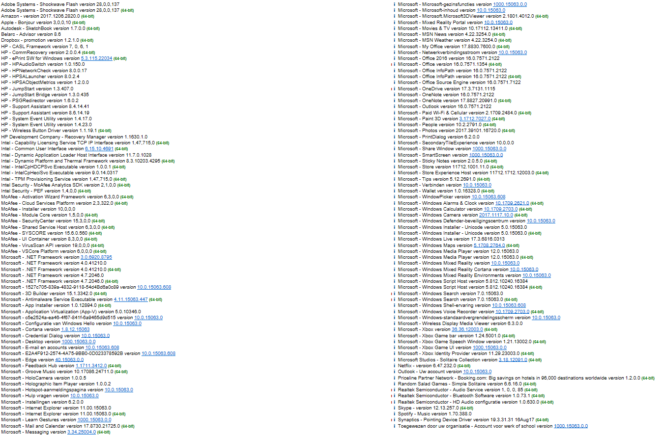

Er staat er nog zo één op de pricewatch, maar het enige verschil wat ik zie is dat die 8 GB heeft, maar wel €100,- duurder. Ik denk dat 4 GB erbij prikken geen €100,- hoeft te kosten.
En inderdaad, 128 GB is niet al teveel, dus die zal snel vervangen worden. Het systeem geeft nu het volgende aan:
Afbeeldingslocatie: https://tweakers.net/ext/f/GyjvzpjjCzQlNbH18aRBKkGc/thumb.png
Ik vind hem wel wat lawaaierig... komt nu omdat de processor volop bezig is met downloaden, installeren, etc. Denk dat ik zo maar een nieuwe installatie doe... zonder HP meuk:
Afbeeldingslocatie: https://tweakers.net/ext/f/oQ9KuMJzP0KLWPt6RqjLK9mO/thumb.png

nitpicker schreef op zaterdag 13 januari 2018 @ 14:29:
Top!! Jij durft wel he, gelijk open maken :)
Wow, dat is een stuk beter dan eerdere HP 15 laptops, daar kan je geen geheugen upgraden en is alles lastig te bereiken.
Heb er inmiddels ook 1 gekocht, hoe heb jij de achterkant losgehaald? Schroeven losgehaald, maar zit nog muurvast. Of zit er nog wat onder de rubber voetjes ofzo?

Verwijderd schreef op zaterdag 27 januari 2018 @ 04:43:
Het is mij nog niet duidelijk of je het werkgeheugen kan uitbreiden.
Lees het topic en bekijk de foto...

Bij mij zat er een Samsung M471A5244CB0 module in qua geheugen. Ik heb ook de gok genomen voor een andere wifi module, een Intel 3165. Zou een 1x1 zijn, hopelijk werkt dat met 1 antenne, daar zijn de berichten wisselend over.

Romius schreef op zaterdag 27 januari 2018 @ 12:35:
En eventueel softwarematig hiermee te checken: https://www.cpuid.com/softwares/cpu-z.html
Het is van belang dat je 2 dezelfde modules gebruikt, omdat het systeem vaak afhangt van dual channel - dan moeten ze gelijk zijn. Anders werkt dual channel niet en zal ie vermoedelijk helemaal niet opstarten.
Ik ga er even vanuit dat deze laptop ook dual channel heeft. Indien dat niet het geval is, is het evengoed aan te raden omdat alle snelheden, latencies, etc. hetzelfde zijn.
Edit, ik had ook nog een andere WLAN module gekocht voor een tientje, aangesloten op de main antenne, dat ziet er goed uit vooralsnog:
Alleen m'n bluetooth muis stottert wat bij meer verkeer, maar die kan ook wel vervangen voor een radio gestuurde. Router staat in de meterkast, laptop in de woonkamer.

  • BlazeMuis
  • Laatst online: 24-11 13:48
Ik heb gisteren deze laptop ook gehaald voor een leuk prijsje. Bij mij zit er Hynix HMA851S6AFR6N-UH in, deze bankjes zijn helaas bijna niet te krijgen. Nu heeft de pricewatch: Crucial CT4G4SFS824A dezelfde specificaties als het Hynix bankje. Ga deze ergens volgende week bestellen om te kijken of het werkt.
Edit 31-03-2018:
Ik heb de laptop opengemaakt, 5 minuutjes en ik had de laptop open, toch wel een van de makkelijksten qua openmaken. Ik was toch een beetje fout qua werkgeheugen, zit namelijk 512Mx16 in (8192 per chip). Er is maar 1 bankje die ik heb kunnen vinden die dit heeft en dat is de pricewatch: Kingston ValueRAM KVR24S17S6/4 Deze is besteld en komt als het goed is dinsdag binnen. Ik vraag mij af of 2x 8GB ook werkt, nu heb ik dat op dit moment niet nodig en gaat video bewerken prima met 8GB.
Er is geen mogelijkheid om een 2e M.2 SSD te installeren, upgraden naar een grotere SSD is natuurlijk altijd mogelijk mocht je dit nodig hebben, SATA is ook niet aanwezig.
Foto van de laptop: https://imgur.com/a/FMw2g
Foto van het werkgeheugen: https://imgur.com/a/lJZmS
[ Voor 53% gewijzigd door BlazeMuis op 31-03-2018 17:06 ]

Ik weet niet of ik het goed gezien heb, maar is er nou wel nog een 2.5" schijf bij de HP 15-bs182nd te plaatsen of niet?
[ Voor 7% gewijzigd door Xylorum op 01-04-2018 22:43 ]
  • BlazeMuis
Xylorum schreef op zondag 1 april 2018 @ 22:38:
Nee dat is niet mogelijk aangezien er geen SATA aansluiting te vinden is.

EvertSchut schreef op woensdag 3 april 2019 @ 10:07:
Weet iemand of er in deze laptop een NVME SSD kan?
Die zit er in.
  • EvertSchut
  • Laatst online: 18-11 09:21
Mijn laptop was niet nieuw, er zat een SanDisk X400 in, naar ik begrijp vaker door HP in laptops toegepast en mogelijk origineel dus. Dit is toch een Sata 600 volgens pricewatch: Sandisk X400 M.2 128GB ?
  • rrrrrrrrr
  • Laatst online: 21-11 11:48
Dan zou ik me zo maar kunnen vergissen.
Volgens Hardwareinfo zit deze er in: Samsung MZNLN128HAHQ-000H1
Een m2, maar wel een sata.
