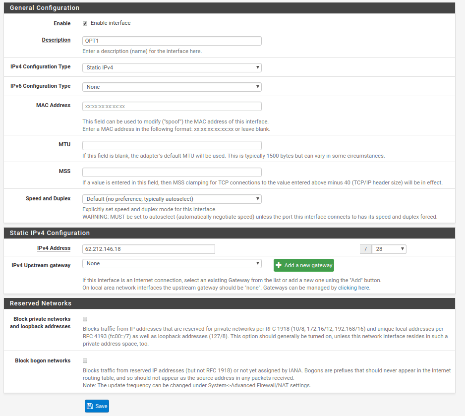

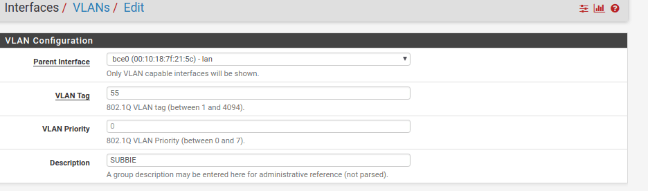

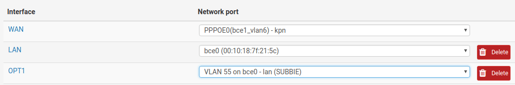

Ik heb dus een VLAN aangemaakt op de LAN interface en daar op dat VLAN een interface gemaakt. Als ik het IP van het subnet invul op die interface dan krijg ik:
The following input errors were detected:
This IPv4 address is the network address and cannot be used
Het gaat om een /28 btw. Het eerste adres is dus network addr, tweede is de gateway dus als ik het 3e adres uit het subnet pak en die invul op de interface dan mag ik wel opslaan en wordt de interface ook actief maar ik wil dus het hele subnet dan kunnen gebruiken op dat VLAN.
Blijft volgensmij het geval dat ik het alsnog moet routeren en dat is nou precies het probleem. Bij eigenlijk elke rule die ik op internet vind of uit mijn duim zuig valt het internet weg en in sommige gevallen kom ik niet eens meer op de web interface waarna ik dus alles weer mag resetten.
Het gaat in ieder geval op dezelfde manier als het bij XS4ALL werkt (KPN Wholesale).
Hier in ieder geval hoe het nu ingesteld staat:
