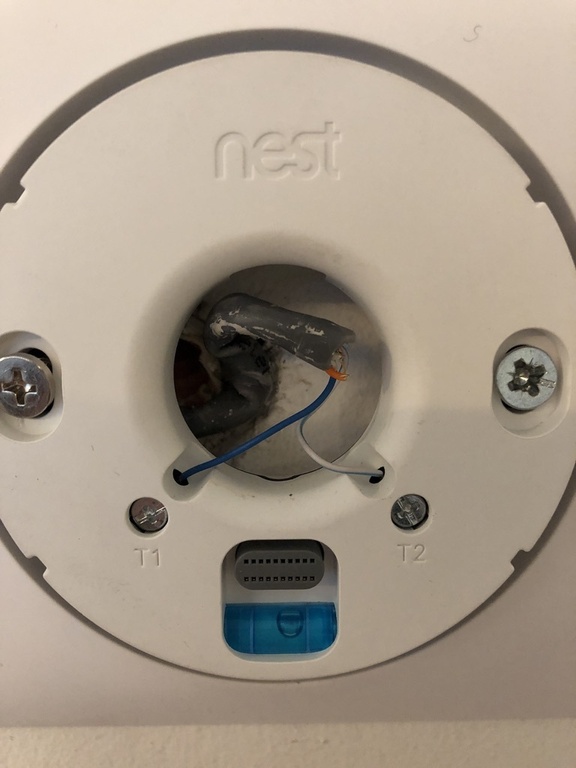

Ik heb gisteren oa met jullie hulp mijn Nest Thermostat kunnen installeren op onze Remeha Tzerra 28c. Werkte meteen dus mocht er nog iemand zoeken naar deze info dan bij deze wat foto's dat het kan.
Jammer dat Nest geen standaard kabeltjes meelevert (je zorgt o.a. zelf voor de voeding), maar een beetje handige klusser komt hier wel uit.
Ik zat te o.a. zoeken of het uitmaakt wat de polariteit van de kabels is die je op OT1 en OT2 met je ketel aansluit, maar dat lijkt niet zo, gewoon aansluiten. Door die aansluiting loopt wel max. 42 volt dus ik zou er geen al te dunne draadjes voor gebruiken. Alleen de polariteit vd thermostaat zelf dient correct met de Heatlink verbonden te worden (T1 op T1 en T2 op T2).
https://tweakers.net/ext/f/kR51MRD5Ri8bR3spSPLB9E5v/full.jpg
https://tweakers.net/ext/f/sLXSb1OzmHX77FXiZQK2f6za/full.jpg
Grts Matthijs

Ik wil het topic niet kapen maar ook niet een nieuwe topic openen.
Ik wil mijn nieuw nest 3 aansluiten op Tzerra Plus 28c (CW4)
Afbeeldingslocatie: https://tweakers.net/i/YwFA5D1pVGxU4Mnifa6Nnx5-ZiI=/800x/filters:strip_icc():strip_exif()/f/image/RwfR80YLMlUfTz3NhDYgi9FG.jpg?f=fotoalbum_large
De heat sync moet dus geaard aangesloten worden op 220v
Dan openterm van ketel naar heat sync en dan van heat sync naar nest in woonkamer.
Heb ik het zo goed begrepen?
Wel of niet aarden?
Dank!

Ik heb dezelfde terra op Opentherm werkend gekregen zonder de aardedraad. Verder idd zoals je aan hebt gegeven.
