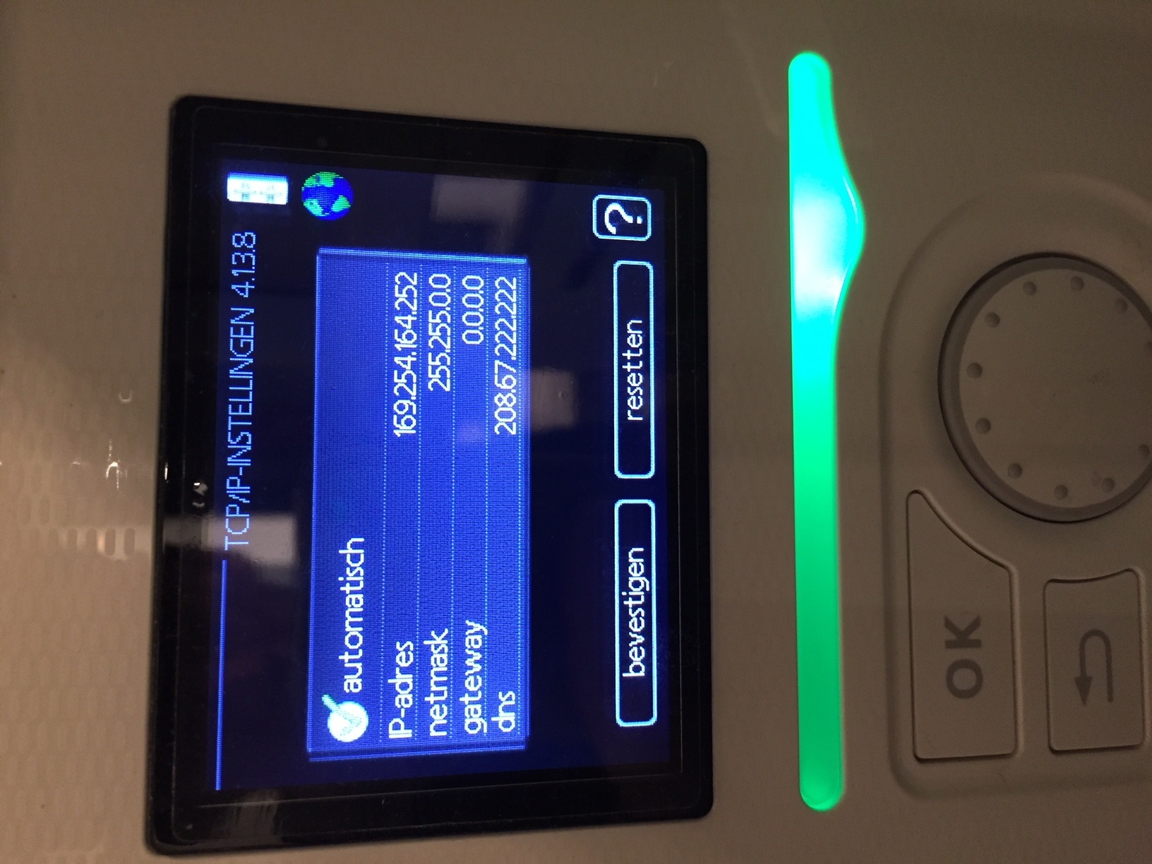

Ik heb een Nibe F1245PC-8 welke een UTP uitgang heeft en deze kan ik connecten met het internet t.b.v. Nibe Uplink. Dit krijg ik niet voor elkaar. De instellingen van de NIBE heb ik hier staan:
NIBE display
Op de een of andere manier krijgt ie geen gateway en klopt het IP adres ook niet. Ik kan dit manueel invullen, maar dan moet ik wel weten wat ik moet invullen.
Ik heb een Ziggo Technicor modem (DOCSIS 3.0) met deze softwareversie: STF0.76.13.1. DHCP staat uit.
Daarachter heb ik een Pihole op een raspberry Pi draaien, welke mijn DHCP overneemt. Mijn Pihole geeft IPadressen uit van 192.168.178.201 tot 192.168.178.251.
Op 1 van de vier poorten van de router heb ik een TP-Link TL-WPA4220 Starter Kit draaien (powerline). 1tje staat op zolder t.b.v. de omvormer logging en 1tje bij de warmtepomp. De TP-link's hebben beiden 2 uitgaande poorten. Om te testen waar het aan zou kunnen liggen heb ik de mogelijkheid om een laptop bekabeld aan de TP-link te hangen. Op deze laptop heb ik gewoon internet, via de TP-link.

Het IP adres wat je warmtepomp nu krijgt is een APIPA adres. Dus hij krijgt geen IP adres van je DHCP server.
Als een laptop op dezelfde poort wel werkt, dan ligt het of aan de kabel of de poort van de warmtepomp. Dat laatste kan ook gewoon een falende autonegotiation zijn. Kan je de poort vastzetten op 100Mbps in de configuratie?
Als je zelf een IP adres wilt geven om te testen dan kan dat ook.
Pak een IPwat niet in je shop scope zit, en vul dat in
Bijvoorbeeld:
192.168.178.199 subnetmasker 255.255.255.0
Gateway het op adres van je ziggo route, dus waarschijnlijk 192.168.178.1
  • Room42
169.x.x.x, ook wel een Apipa-adres, krijg je als er geen IPv4 is ingesteld en er geen DHCP-server beschikbaar is.
Dat tweede punt is dus jouw probleem hier.
Je kunt zelf eens 192.168.178.198 (of iets anders buiten je DHCP-scope) instellen. De subnet mask is waarschijnlijk 255.255.255.0. De gateway moet je even afkijken van je PC, waarschijnlijk 192.168.178.1.
Als DNS-server kies je dan je Pi-hole of 8.8.8.8.

Soortgelijk issue gehad met een omvormer van de zonnepanelen. Laptop en andere devices werken probleemloos achter de powerline, de omvormer verliest keer op keer connectie. Uiteindelijk een kabel getrokken en het probleem is opgelost.

Equator schreef op zondag 7 januari 2018 @ 20:22:
Bijvoorbeeld:
Klopt mijn gateway is 192.168.178.1. Ik heb alles ingevuld zoals je hierboven zegt, echter zonder resultaat helaas.

tcp/ip-instellingen
tcp/ip-instellingen4.1.3.8
bevestigen resetten
automatisch
IP-adres
netmask
gateway
dns
Hier kunt u de TCP/IP-instellingen
voor uw installatie instellen.
Automatische instelling (DHCP)
Menu
4.1.3.8
1. Plaats een vinkje bij “automatisch".
De installatie ontvangt de
TCP/IP-instellingen nu met behulp
van DHCP.
2. Markeer “bevestigen" en druk op
de OK-toets.
Hoofdstuk 3 | F1245 – tot uw dienst NIBE™ F1245 61
Handmatige instelling
1. Verwijder het vinkje bij "automatisch" en u krijgt toegang tot een
aantal instellingsmogelijkheden.
2. Markeer “IP-adres" en druk op de OK-toets.
3. Voer de juiste gegevens in via het virtuele toetsenbord.
4. Markeer “OK" en druk op de OK-toets.
5. Herhaal 1 - 3 voor "netmask", "gateway" en "dns".
6. Markeer “bevestigen" en druk op de OK-toets.
Dus DHCP, maar dat werkt nu dus niet.

heb je de laptop op dezelfde kabel getest als waar nu je Nibe F1245PC-8 aan hangt ?

Ja de kabel is goed, als ik de laptop erop zet en vooraf wifi van de laptop uit doe, zodat hij geforceerd via de kabel loopt, werkt alles prima vanzelf.
Zonder resultaat is idd hetzelfde als hij doet het niet, sorry, maar de Nibe geeft gewoon aan dat er geen connectie is, ik krijg geen time out of wat dan ook. Als ik compleet random waarden invoer krijg ik ook gewoon dezelfde melding, dat er geen verbinding is. Ik denk dat de Nibe vrij karig is in het retourneren van foutmeldingen

Maar wat is nu het IP-adres? Heeft ie die opgeslagen?
Kun je de Nibe pingen op dat adres?

IP adres (192.168.178.199 blijft netjes opgeslagen.
Pingen werkt helaas niet, terwijl ik wel andere ip-adressen kan pingen. (dus mijn pingmethode werkt wel)
Ik kijk in PiHole en zie daar 12 verbonden apparaten via DHCP. Als ik de hele TPlink bij de warmtepomp eruit trek, blijft ie toch nog op 12 staan. Dus het lijkt alsof hij niet door PiHole komt, of zie ik dat verkeerd.
Moet ik .199 soms zelf in PiHole instellen, omdat ik deze ook manuel op de WP heb ingesteld?

Nee, als je handmatig een IP-adres opgeeft, zul je die niet in de DHCP-log terugvinden. Sowieso is dat geen 'live' overzicht. Er is geen actieve client-server-verbinding met de PiHole, dus apparaten zullen pas verdwijnen als hun DHCP-lease verloopt ;)
Je hoeft hem niet in de Pihole toe te voegen. Tenzij je een allow-list hebt ingesteld op de DNS-server, zou dat gewoon moeten werken. Je kunt nog eens testen wat er gebeurt als je GoogleDNS instelt op de Nibe (8.8.8.8 en 8.8.4.4).

Helaas ben ik er afgelopen periode niet aan toe gekomen om er verder mee te gaan, maar ik heb inmiddels een kabel en nog wat testen gedaan.
1. via kabel direct op router, werkt perfect
2. via power line op de seperate groep van de wasmachine, werkt perfect
conclusie: alles is compatible, echter toevallig de electragroep welke ik wil gebruiken (ik heb 3x25A) geeft helaas het datasignaal niet goed door.
Ik ben nu van plan om over te stappen op degelijk netwerk spul (ben me aan het orienteren) en hopelijk heb ik dan fatsoenlijk bereik in de bijkeuken, waardoor ik alsnog via bv een range extender de NIBE kan aansluiten.
