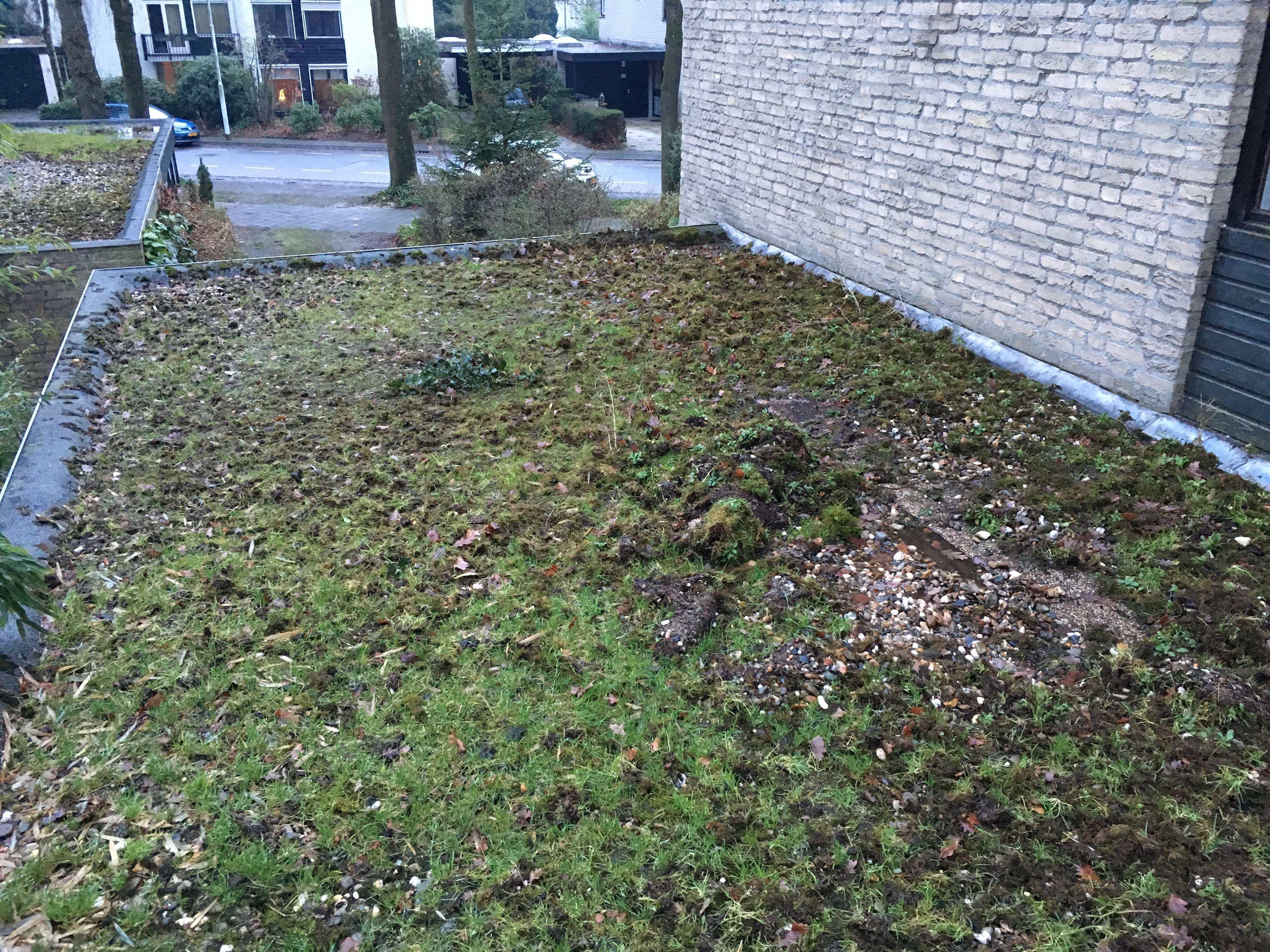

Ik heb een woning uit 1975 gekocht en het platte dak moet vervangen worden. Hier ligt grotendeels nog het oorspronkelijke dak uit 1975 op.
Het platte dak ligt over de keuken, bijkeuken carport en er is ook nog een klein afdakje naast de keuken. Momenteel is het dak enkel in de bijkeuken en keuken geïsoleerd met glaswol aan de onderzijde.
Ik wil dit dak goed isoleren, maar ik loop tegen enkele beperkingen aan. Uitgangspunt is dat de nieuwe dakbedekking EPDM zonder grind wordt. Eventueel kan ik nog voor iets anders kiezen.
Dit is het dak nu:
Afbeeldingslocatie: https://tweakers.net/ext/f/3yTsjVTPAKx8ItRMY3QV5Tlv/medium.jpg
Dit is een "plattegrond" van het dak:
Afbeeldingslocatie: https://tweakers.net/ext/f/0icnR3RAi6AJq1FOoTjr0nDZ/medium.png
  • Het lijkt mij het beste om het dak van bovenaf te isoleren met PIR. Echter is het hoogteverschil tussen de dakrand en het dak zelf minimaal 8cm. Het lood dat de spouwmuur in loopt is ook slechts 8cm hoger dan het dak. Dus als ik het dak isoleer met bijv. 5cm PIR, dan ligt het lood en de dakrand slechts 3cm hoger dan het dak zelf op de slechtste plekken. Mij is verteld dat het water dan van het dak af kan waaien en dat dit weer kwaad kan doen.
  • Ik kan de dakrand natuurlijk ophogen door een rijtje bij te metselen, of boeidelen te verhogen, maar het lood in de gevel wil ik liever niet hoger leggen. Dat ligt er nu helemaal doorheen en dat lijkt me veel beter dan ingeslepen lood.
  • Alternatief is om het dak met nog minder PIR te isoleren (2cm?) en in het midden dikkere isolatie (10cm?) aan te brengen. Dus zo'n 20cm van de randen af te blijven met de dikkere isolatie. Dan krijg je dus wel vouwen en hoeken in je EPDM en de rand is niet goed geïsoleerd. Dus isolatie aan de onderzijde is dan nog steeds nodig.
  • Ik kan ook bij de onderzijde, dus ik zou ook met 2cm PIR de bovenzijde kunnen isoleren en de onderzijde van de keuken met bijv. 15cm PIR of EPS. Maar isoleren aan de onderzijde geeft een kleine kans op vochtproblemen.
Belangrijkste vraag is of dat alle info die ik heb verkregen wel klopt. Zo ja, dan neig ik naar de laatste optie.

Ik zou persoonlijk gaan voor midden dikke isolatie en te plaatse van randen een minder dikke isolatie doen. Doen wij in de praktijk ook vaak.

Maak in eerste instantie de keuze, bovenaf of onderaf isoleren, maar niet beide
In dit geval zou ik er voor kiezen om langs de randen iets minder te isoleren, maar let er dat wel op dat je goede afschot maakt!
Je wil immers niet hebben dat het water blijft staan in het gootje wat je hebt gemaakt

Je hebt ook isolatieplaten op afschot, kun je die niet met de dikke kant in het midden leggen en dan laten aflopen naar de zijkanten als dat een beetje lukt met de afvoer. Dan heb je geen vouwen en hoeken.

Ik zou zeker kijken naar fatsoenlijke isolatie (aan de buitenkant). Als dit betekent dat het dak flink dikker wordt zou ik dat met de boeiborden opvangen. Over het lood aan de gevel zou ik me niet zo zorgen maken. Als je dat inslijpt en netjes aanklopt gebeurt er in mijn beleving helemaal niets mee.
Deze aanpassingen zijn niet zo ingrijpend en het in mijn ogen zeker waard.

Mijn huis uit 1970 heeft hetzelfde; isolatieplaten bovenop gelegd en de boeidelen verhoogd. Ik had geen loodrand maar het lijkt me geen probleem om een nieuwe loodrand in te slijpen in jouw geval.
En om een iets dunnere isolaag onder de loodrand te doen is ook weer een idee. Maar moet die loodrand ook niet weer een keer vernieuwd worden? Als dat zo is, hoef je m niet te houden natuurlijk.
Het kostte me een aardige duit om de boeidelen rondom te vernieuwen maar in totaal was het wel de beste oplossing, omdat ik op de dikte van de isolatie zeker geen concessies wilde doen.

Wij hebben recent een cm of 8 PIR aan de buitenzijde aangebracht. Consequenties:
  • Oude bitumen, mastiekschroten en boeidelen verwijderd
  • Oude loodslab verwijderd
  • Lood 1 voeg hoger opnieuw laten aanbrengen. Concreet: gehele rij stenen eruit gekapt, Lood compleet doorgevoerd en nieuw rij stenen onder het lood aangebracht. Dat lijkt veel werk, maar valt mee. Die stenenrij die je wegkapt, zie je later niet meer, dus stenen mogen gewoon kapot. Het voordeel is dat je het lood (beter) kan doorvoeren. De nieuwe stenen onder het lood kunnen een afwijkende kleur hebben, die zie je daarna toch niet meer.
  • Nieuwe "draagconstructie" voor verhoogde boeidelen op het dak
  • Dampwerende folie
  • PIR platen
  • Nieuwe mastiekschroten
  • Nieuwe (hogere) boeidelen
  • Afwerking met bitumen + daktrim
Allemaal prima te doen (laten doen), en kan er weer jaren tegen. Ik zou die paar cm isolatie niet gaan uitsparen, omdat het lood dan net niet hoog genoeg meer zit. De kans dat je daar qua isolatie later spijt van krijgt.... Dan is dat lood vervangen (wat geregeld toch al moet vanwege de leeftijd) niet zoveel extra geld/moeite meer.
Een warm plat dak (isolatie bovenop dakconstructie) wordt veelal gezien als de beste isolatiemethode (https://www.mijn-dakdekker.nl/plat-dak-isoleren). En bitumen of epdm, je kan met beide mogelijkheden niet echt iets mis doen denk ik. Hoewel epdm wel langer zou meegaan..
