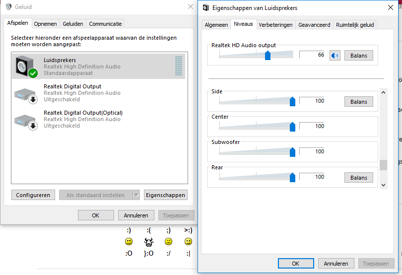

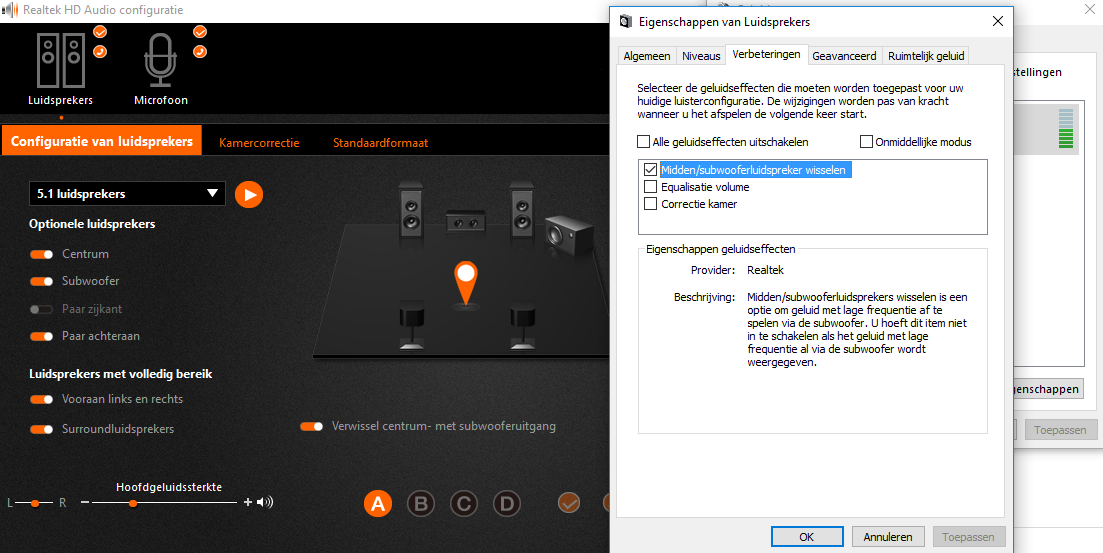

Even wat anders:
Windows denkt nog steeds dat de Center het bass kanaal is en andersom. Als ik deze uitschakel via Windows reageert het Realtek programma hier ook op. Toch lijkt Windows hier niet goed op te reageren als ik het "volume" van 0 naar 100 zet van subwoofer. Want als ik dat doe gaat midden harder of zachter. PS: was voor deze installatie ook al zo. Enig idee hoe dat te fiksen? Ik heb het gevoel dat daarom de subwoofer niet goed werkt? Bij het instellen van 5.1 via Windows werkt het wel goed. Maar bij opslaan nog steeds niet ok.
Afbeeldingslocatie: https://www.imgdumper.nl/uploads9/5a523ad70c529/5a523ad708f1e-Knipsel.thumb.jpg
Afbeeldingslocatie: https://www.imgdumper.nl/uploads9/5a523ccd411b6/5a523ccd31c01-Knipsel1.thumb.jpg
