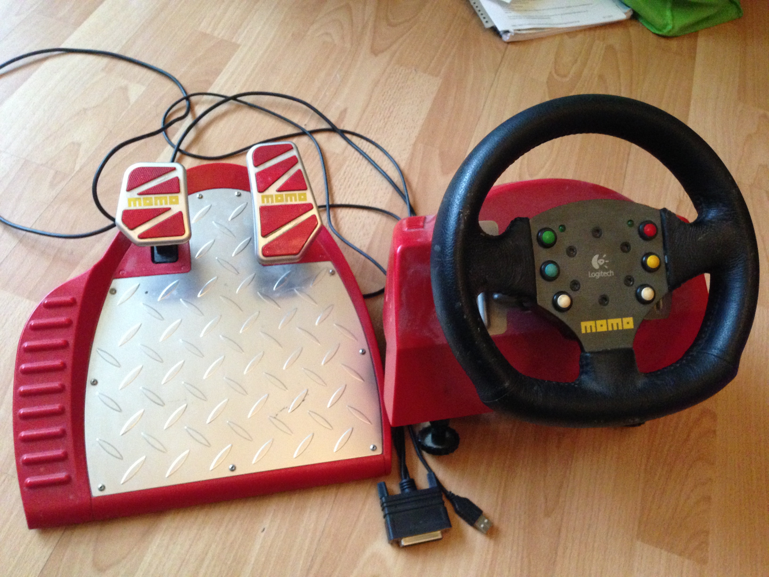

Ik heb zojuist een oud Logitech MOMO Force racestuur ontvangen, alleen zonder stroomadapter.
Logitech MOMO Force stuur & pedalen
