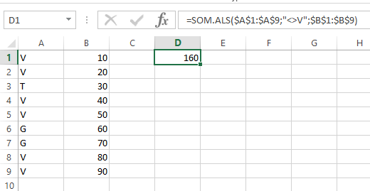

Je wilt (blijkbaar) de waarden uit B3:B6 optellen, als de waarden uit G3:G6 ongelijk zijn aan "V"?
SOM.ALS() gaat je helpen (denk ik)..
  • Bereik = G3:G6,
  • Criterium = "<>V"
  • Optelbereik = B3:B6
voorbeeld:
somals2
Is dit niet wat je zoekt? dan snap ik je vraag niet.. Post dan even twee tabellen; één met huidige en één met gewenste data

@knorde Op basis van je voorbeeldbestand: formule G15:
=SOM.ALS(G3:G14;"<>V";B3:B14)
zie ook mijn eerste post in dit topic.
[ Voor 52% gewijzigd door breew op 04-01-2018 15:40 ]

breew schreef op donderdag 4 januari 2018 @ 15:37:
Dat is hem!
Super, hij werkt :D
Dat scheelt een heleboel tekst haha :P
